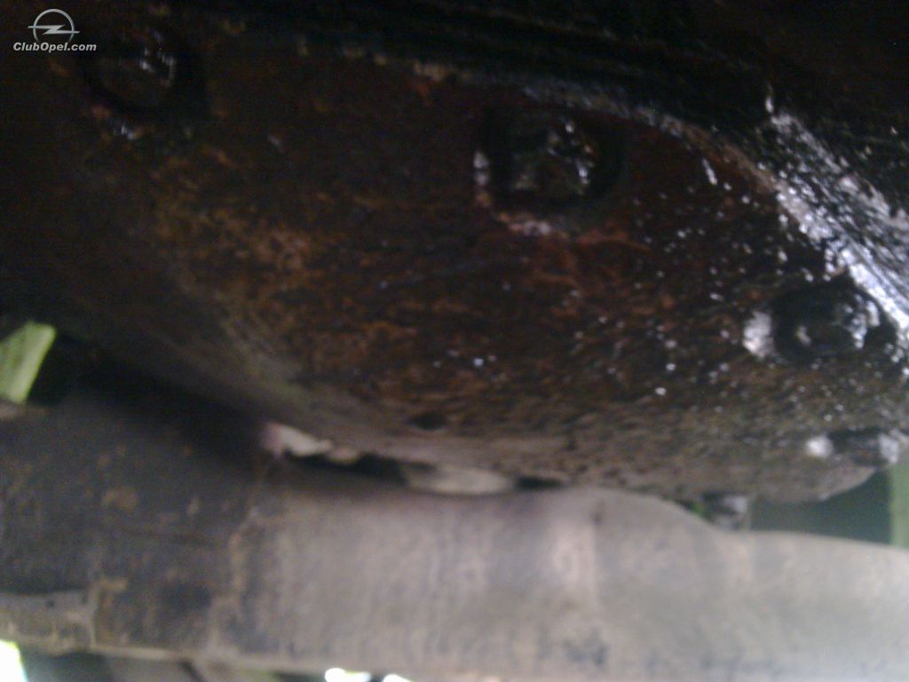

Azi m-am bagat sub masina ca sa dau toba jos sa vad unde bate..zis si facut
Ma bag si m-a plimb pe sub masina zic sa curat traseul ca era jegos. Ma duc mai spre motor, si cutia de viteze( cred ca este cutia) se afla langa baia de ulei era pur si simplu fleasca de ulei( baia este uscata nu are nimic)
Intrebarea mea , ce ar putea avea cum sa scap de uleiul ala de acolo , spart ceva etk:( fac cinste cui ma lamureste:(

Sa nu fie uleiul din cutia de viteze.Nu neaparat de la motor.
vezi ca mai sus pe cutie este o gaura pe unde se pune ulei.Tot pe acolo poti sa verifici cat ulei mai ai in cutie.

Cum verific mai exact? nu dau de tutorial:( si eu cred ca tot de la cutie...de la motor nici nu ma prea gandeam...nivelul este bun...lipseste doar ce mananca motoru...

Nivelul uleiului din cutie se verifica pe la surubul de langa planetara dreapta unde intra in cutie.Masina trebuie sa stea pe un plan orizontal desfaci acel surub si bagi degetul pe acea gaura si lasi varful degetului putin in jos si trebuie sa dai de ulei.
In caz ca nu este ulei suficient se completeaza pe sus pe la motor ,acolo se desface suportul de la baterie ca sa ai acces mai bun iar pe cutie vei vedea un surub cu un cauciuc pe el ,il desfaci si completezi cu ulei pana cand incepe sa curga pe la surubul de jos.

colegule sa nu iti dea ulei pe la simeringul de la palier. miroase uleiul si vezi de unde provine. daca miroase a ars inseamna ca e de la motor. cel de cutie mi se pare ca miroase a gaz cu petrol amestecat

asculta sfatul lui mirel.Sterge , degreseaza zona, faci cateva ture si apoi te bagi sub ia si vezi din ce zona curge uleiul.Oricum stai linistit ca indiferent pe unde curge , se remediaza usor fara costuri mari.........max 100 ron in cel mai rau caz

daca e de la semering palier ai de dat motor sau cutie jos.
asta inseamna mult peste 100 ron daca te duci la service.
poza nu imi spune nimic. daca ai habar unde se imbina motorul si cutia si curge pe acolo e semeringul de palier. sau poate veni de sus pe la semeringul cautatorului.

nu cred ca e de la simeringul de la palier, ca nu mai putea pleca cu masina de pe loc, patina ambreiajul. era o parere doar. speram ca va vi de la simeringul cautatorului de viteze. mai poate veni si de deasupra motorului de la capacul de culbutori, nu etanseaza garnitura bine. poza e prea sumara sa ne dam seama de problema. totusi vezi ce miros are uleiul

am avut eu problema cu ambele simering palier si simeringuri cutie.
-simeringul palier nu da uleiul pana acolo, de la simering palier se prelinge pe volanta si se improsca tot ambreajul cu ulei murdarind tot ce e in cavitatea aia a ambreajului si se poate vedea dand jos capacul de vizitare al cutiei de sub+ se prelinge pe baie. deci nu prea ajunge pe placa diferential cutia de viteze.
Iar a 2-a faza si cea mai plauzibila in acest caz e de la cutie:
- cand e dus un simering de planetara fix asa curge pe carcasa diferential
- si cand e garnitura carcasa diferential dusa.

a si inca ceva, cutia este murdara de ulei si sus, cand te uiti la ea de sus de la motor, se vede intre motor si vasul de lichid de frana:(

@xbit cand e dus semeringul palier ajunge ulei si pe jos pe la imbinarea cutiei cu motorul. nu doar pe ambreiaj. defapt pe ambreiaj mai putin.
am avut la fosta si nu patina ambreiajul.

Eu am avut la fel ulei pe capacul de la cutia de viteze la astra f pe care am avuto , dupa ce i-am facut schimbul de ulei in cutie i-am curatat bine bine tot ce era uleios si cand am pus capacu la loc l-am strans un pic mai tare decat era si nici urma sa mai curga pe undeva ulei.Deci inainte de a ajunge la simering si alte lucruri complicate incearca cele simple, curata tot ce e uleios strange suruburile uun pic mai tare cu simt si vezi daca se mai prelinge pe undeva

daca ar avea probleme cu garnitura capacu culbutori 😶 ar fi tot motorul plin de ulei+ ar curge pe galeria de evacuare si ar fi un miros si o harabaura completa in compartimentul motor, cu exceptia capacului diferential cutie viteze care nu prea vad cum ar ajunge acolo uleiu de la capacu culbutori....trebuie sa curga intr-un mare stil uleiul pe la capac culbutor ca sa ajunga sub cutia de viteze spre roata + ca nu a mentionat pustiu_pst ca ar avea probleme acolo

Corect baiatul a zis ca la capacul cutiei de viteze are problema si nu are nici o legatura cu capacul culbutori care e in partea opusa

Treaba devine din ce in ce mai ciudata....si cred ca vine de la imbinarea motorului cu, cutia...deci, cutia este uda toata, + o mica parte din motor partea dinspre cutie...nustiu daca vine de undeva si il arunca dar acolo este si putin spre mijlocul masinii...
Am curatat locul perfect si acum astept sa vedem daca mai gasesc pe undeva ceva si de unde

Ai putea sa desfaci capacul de verificare al ambreajului nu e mare lucru si vezi cum sta treaba prin interior
