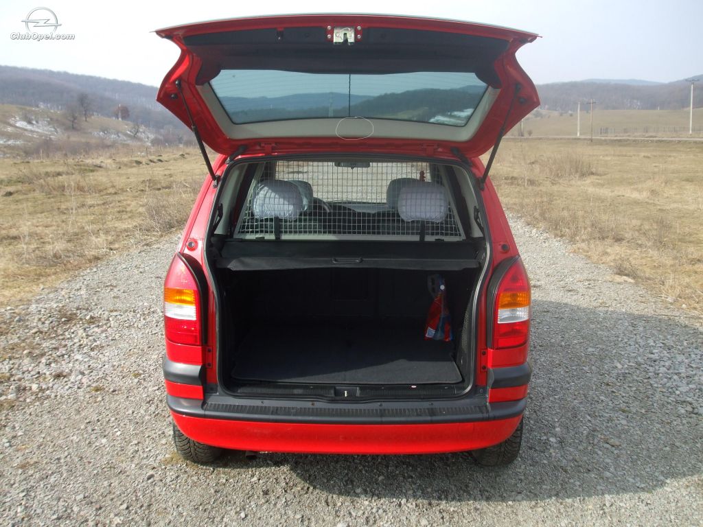

Desfaci plasticul care este inauntru,si pe acolo vezi duza.
In stanga si dreapta unde se intalnesc plasticul negru cu cel gri(in poza)sunt doua suruburi,sub acesta va fi duza.
