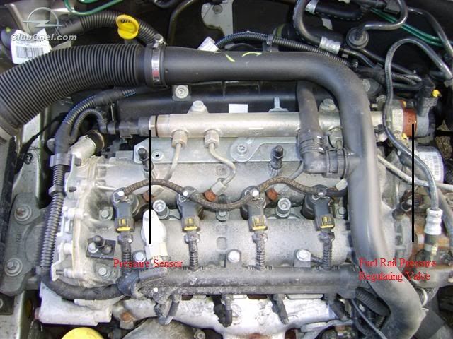

De ceva vreme nu ma mai inteleg deloc cu, corsaiche;nu mai are zvac cum avea odata, la accelerari bruste lasa un nor imens de fum negru in urma iar cand o fortez se aprinde cheita si nu mai are putere de loc , turbina nu mai functioneaza, daca o opresc si o repornesc revine la normal ..martorul din bord se stinge.Am facut o diagnoza si are erorile astea stocate P1191(B)-Rail Pressure Range/Performance si P1093(😎- Fuel System Malfunction..acum dupa ce am studiat TISu' si Autodata eu cred ca e senzorul de presiune din capatul rampei comune( FRP sensor), erorile le-am sters dar ele reapar , masina nu are putere intre 2000-2500 rpm ; EGR-ul l-am testat.. inchide/deschide cum trebuie.

Cam miroase a regulator presiune motorina dar fa o diagnoza competenta, e situat dreapta sus cum te uiti la motor.

regulatorul de presiune e tot pe common rail la capatul celalalt fata de senzor? adika asta

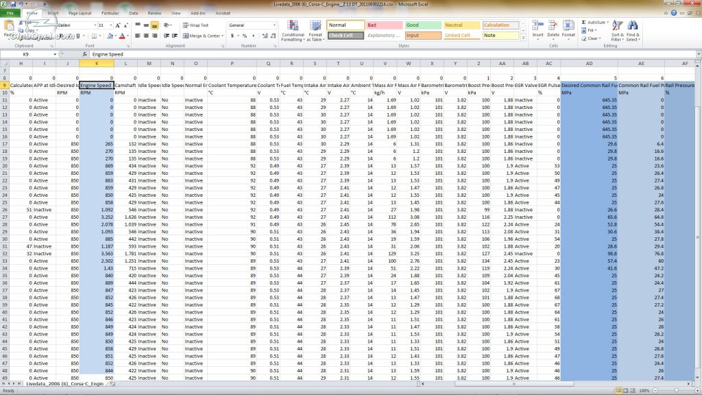

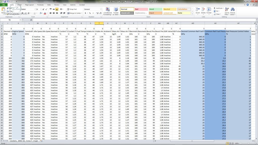

alte erori nu mai apar, am un opcom si pot sa ma uit in Measuring blocks la : Desired Common Rail Fuel Pressure,Common Rail Fuel Pressure, Rail Pressure Control Valve dar nu stiu valorile standard pentru a le compara

Vezi diferenta de presiune la pornire si ralanti, dupa asta pe cald la turatie si pedala scurta/

am facut un livedata. nu sunt diferente intre Desired Common Rail Fuel Pressure si Common Rail Fuel Pressure
