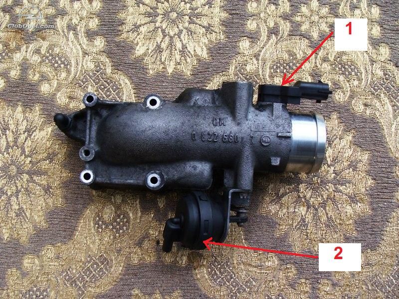

tudoreleni a scris:si teai informat cat costa ,,colectorul,, asta? cu aproximatie
Inainte de a te apuca sa arunci sute de euro pe baza presupunerilor unor pseudo-mecanici italieni (altfel nu-i pot numi din ce povestesti tu ca ai patit cu ei), verifica in ordine senzorul si valva din poza atasata, numerotate cu cifrele 1 si respectiv 2. Daca inteleg bine masina ta e un Y22DTR, asadar le vei gasi pe admisie, deasupra valvei EGR (este necesara scoaterea scutului de plastic superior al motorului).
Din proprie experienta iti garantez ca si in admisie vei gasi un pumn de funingine, pe langa defectiunea constatata la vreunul dintre cele 2 elemente.

ti/as multumi din suflet daca poti sami zici mai exact in ce consta aceasta verificare?. piesele stiu unde sunt ca piesa respectiva mia dato ieri jos la ultimul service la care am fost de sa uitat in galerie unde am vazut si eu ca era un dezastru.era plina de mazga sai spun asa.deci cum se face aceasta verificare?
