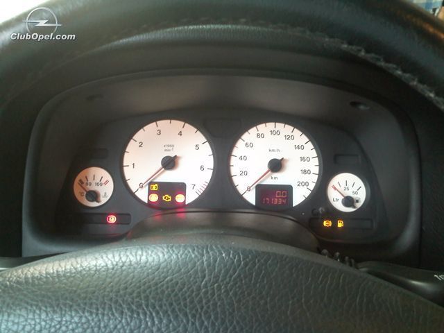

salut, am si eu o problema cu ceasul de bord,nu imi merge vitezometrul deloc,asa am cumparat masina,proprietarul mi-a zis cand am cumparat-o ca e de la senzorul ABS roata fata stanga. dupa ce am schimbat rulmentul de la roata fata dreapta(huruia) saptamana asta am schimbat si cel stanga fata si surpriza acul vitezei tot nu merge,la cum nu merge nici consumul instant,cat mai pot circula cu benzina din rezervor si nici o functie unde e ceasul, iar data,...care merge cu vreo 2-3 saptamani inainte 😊), asadar ce poate fi ?.....
si acum vorbind la telefon mi-am adus aminte ca tot proprietarul a zis ca ceasurile sunt de la alt model de opel,nu zafira ceva de genul jumate englezesc jumate normal, si tot acum imi dau seama ca masina a suferit un accident pt ca la testerul ulterior mi-a dat eroarea "calculator airbag-nu se poate comunica"inainte sa ma duc dupa masina bordul a fost la vopsit si a zis ala cu testerul ca poate a fost cv accident cu ea,,, si masina are ceva vopsea cauciucata pe toata usa din spate pe capota si pe laterale adica .... god damnet

daca ai ABS pe masina poate fi ars calculatoru de ABS ,sigurante arse la abs sau fire rupte la senzorii abs,nu ai nici un bec aprins in bord?cand pui contactu trebuie sa se aprinda martorul de abs
mai sunt unele modele fara abs dar au senzor la roata stanga fata si un,,,cititor de impulsuri,,,in cutia de sigurante din masina

se aprindea doar masina service si becul pt airbag in rest nimic,astea ramaneau aprinse,cand voi avea ceva timp o voi duce sa vad care e problema
  • nicunicu
  • Mesaje scrise: 2,592
  • Masina: Zafira 2002 z16xe

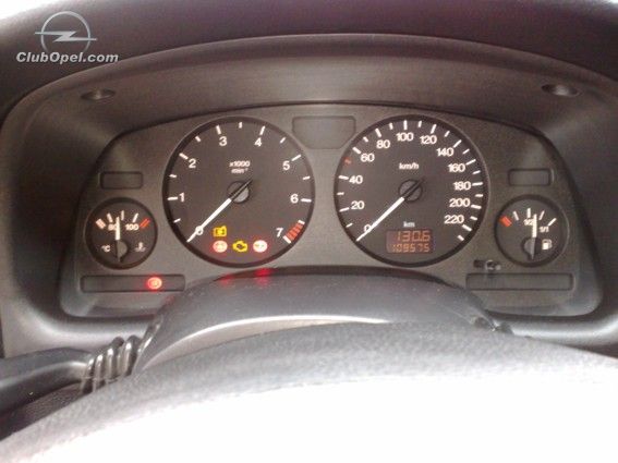

uite ce trebuie sa se aprinda cand pui contactu
si ce trebuie sa ramana aprins dupa cateva secunde
cred ca ai o masina,,preparata,,pentru vanzare,ai 2 variante o vinzi sau bagi bani in ia si o aduci la normal cum trebuie sa fie o masina buna

azi cand am mers la masina s-a intamplat exact ca in poze,a ramas si abs pornit tot timpul,cel mai probabil nu am fost eu atent cand am venit de la mecanic si nu am vazut,maine il sun sa vad ce poate face,dar vitezometru de ce nu merge ? e posibil sa fie de la ceasurile de bord care sunt 50 anglia 50 romania?
