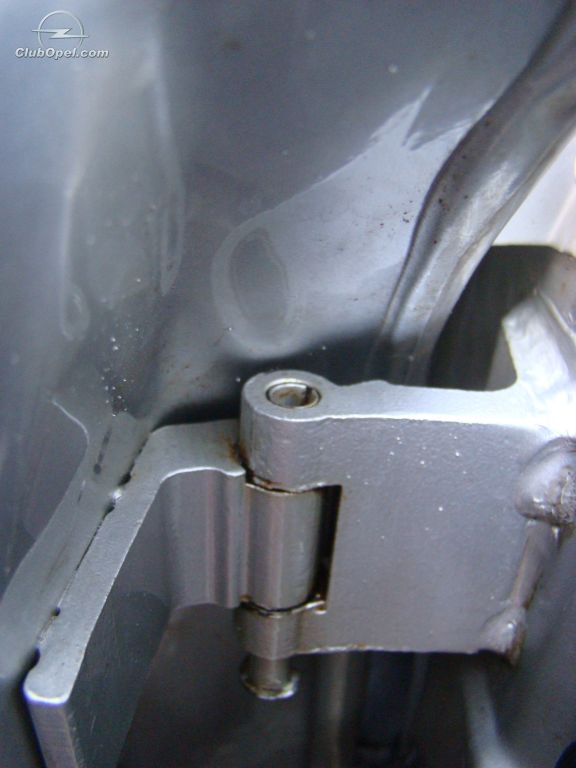

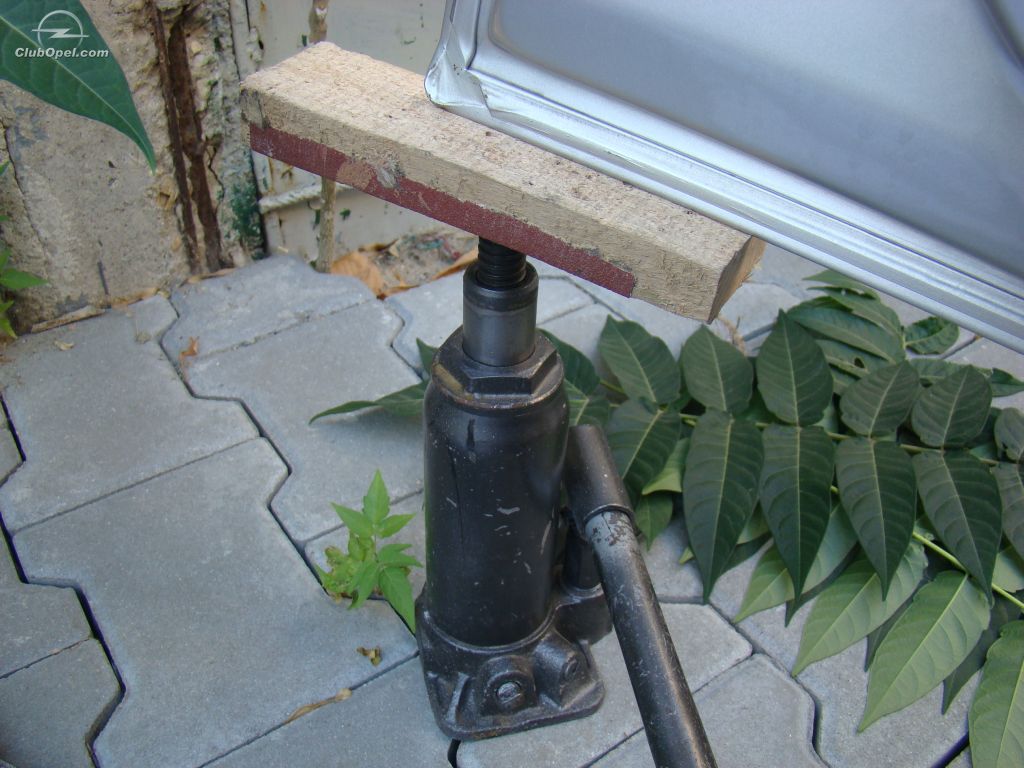

Am luat-o metodic, dar nu a fost chip - intai am incercat si sa bat cu dornul in bolt si cu ciocanul direct, ferind cat de mult sa nu lovesc vopseaua. Pozitia este infecta - probabil ca exista o cheie sau vreun dispozitiv special de extractie - eu prin bataie nu am reusit. Am desfacut si piedica de oprirea usii in trepte, am tinut ridicata usa pe cric sa ii preiau din greutate - nimic!
asta este usa sustinuta de cric

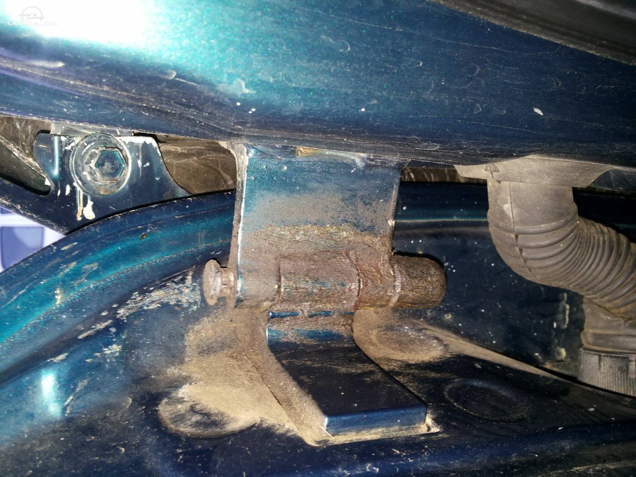

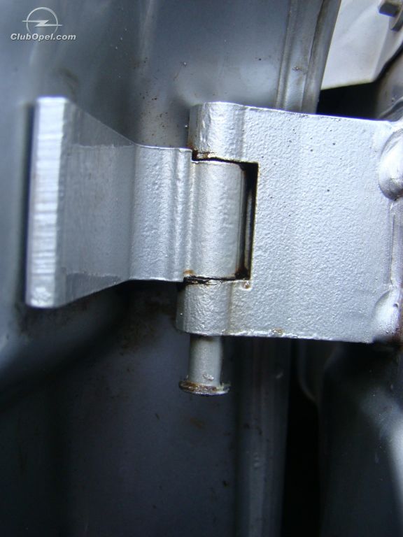

aici de exemplu arata cum ca boltul ar fi ridicat - de fapt asa si este- am incercat sa il bat si cu ciocan si cu dorn si ciocan si cu francea sa ilrasucesc- nu vrea si pace!
Aveti vreo idee cum pot scoate aceste blestematii de bolturi - chiar daca presupune confectionarea unui dispozitiv.....

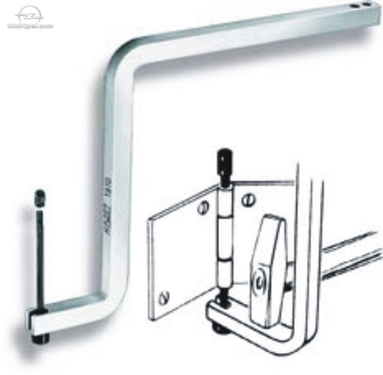

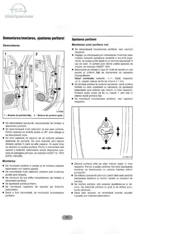

Am cautat sa vad si cum arata scula Hazet 1970 pe care manualul o recomanda pentru extragerea acestor bolturi si iata ce am gasit:
Pai ce sa iti spun....ruginita, neruginita, masina a fost exploatata normal, fara sa exagerez, dar probabil ca isi spune cuvantul si vremea

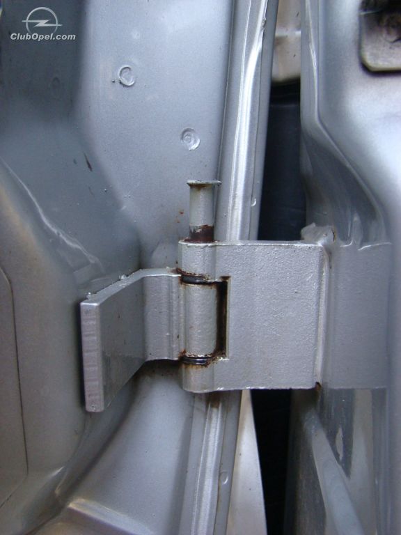

Si poza
  • gabytzuxxl
  • Mesaje scrise: 801
  • Cont inregistrat: 03 Jul 2009
In mod normal, boltul de sus iese in jos, iar cel de jos in sus.
