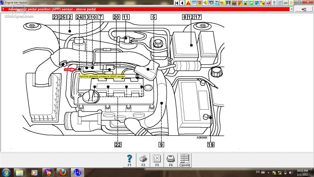

Mai mult ca sigur e senzorul MAP cel de pe galeria de admisie.Mi s-a aprins si mie pe la 140 km/h si nu mai tragea.Am oprit motorul am pornit din nou si si-a revenit insa eroarea a ramas stocata in ecu.
90 % ai eroarea P0105-Manifold absolute pressure (MAP) sensor/barometric pressure (BARO) sensor - circuit malfunction
Trebuie curatat.

Din poza postata de tine CosmineLis in postul de mai sus sageata indica de fapt senzorul de presiune din admisie. Senzorul de presiune atmosferica este unul similar ca forma dar se afla agatat intr-o clema de tabla undeva pe sub pompa de injectie si este in aer, deci masoara chiar presiunea atmosferica. Probabil ECU da unele comenzi si in functie de presiunea atmosferica!
