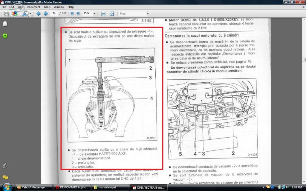

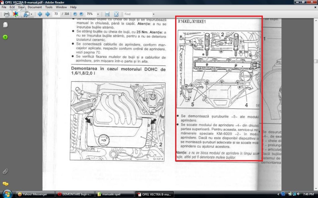

-Se deconcteaza bornele de la bateria de acumulatori.
-Se scoate capacul de protectie de pe motor.
-Se deconecteaza mufa de la modulul de aprindere.
Mai departe urmareste pozele ''marcate''.

X16XEL nu are fisele corp comun ca in poza ci sunt individuale. Sa ai mare grija cand le tragi(chiar daca sunt de marca: Bosch, Champion) pentru ca fiind supuse la temperaturi mari au tendinta de a ramane capul pe bujie si sa scoti doar cablul. Sa vezi ce il pescuiesti apoi cu latul.
Sa folosesti o cheie de bujii serioasa. Astea din comert cu 8-10 RON sunt cam firave.
