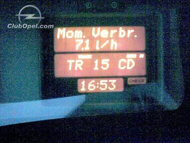

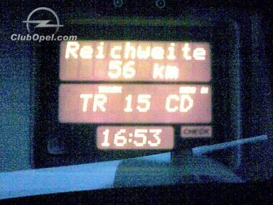

Salutare
am o problema cu computerul de bord, mai precis indica niste date tampite de tot, in afara de temperatura din exterior nu cred ca indica corect celelalte date.
Va pun cateva poze
1. consumul momentan in relantina : dupa cum stiu acesta nu ar trebui sa depaseasca 0.5-1 l / ora la mine este in 7-8.5 l/ ora desi nu consuma atat
2. consumul mediu : la fel , am parcurs 2000 km de cand am cumparat masina si nu consuma mai mult de 6.5-7 l / 100 km dar computerul indica altceva din nou. Prostia este ca dupa ce il resetez , dupa cateva secunde apare din nou acceasi cifra.
3. Km posibili de parcurs pana la alimentare : ei situatia este la fel , am in rezervor 30 l de benzina si computerul imi indica ca mai pot parcurge 50 km , frumos nu? deci tampenie totala.
Va rog sa ma sfatuiti care pot fi problemele sau de ce imi face figuri computerul?

  • Mesaje scrise: 7,040
Trebuie resetat cu Tech 2.
L-ai montat in locul TID-ului ?

nu sunt erori ce iti apar acolo, ci doar informatii pentru alt tip de motor !
trebuie reprogramat pentru tipul tau de motor !
