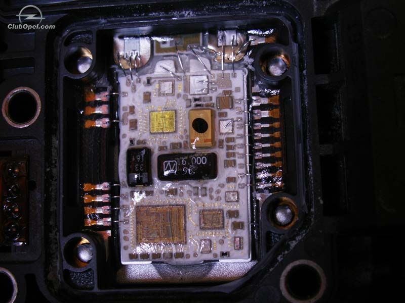

Si ca o mica paranteza....ma tot cautat is nu reusesc...de 2-3 zile pe forum caut o poza cu calculatorul pentru pompa de injectie ....ma poate ajuta careva? Si de asemenea stiu ca sunt niste tranzistoare care trebuie schimbate......ce valori au ma puteti ajtua sfatui?

firele nu trebuiesc taiate - se poate repara calculatorul pe pompa, singura problema este de montat la loc dupa operatie pompa pe masina. Aici ai nevoie de cineva care stie ce face - pentru a trebuie pus " la puct" altfel dai in alte probleme.
decalibarea apare in urma folosirii unui alt tip de tranzistor care are un diferit "tf", "tr", Rds_on, etc. (iar voi fi criticat ca am gasit datele pe google - dar asta e - macar sa-ti dau unele detalii care poate te vor ajuta).
inca nu se stie "exact" care este tranzistorul folosit acolo - ma rog se banuieste cam ce ar fi acolo dar nu 100%.
in principiu poti folosi cam orice NMOS cu un Rds_on de cel mult zeci mOhm, Id= peste 50A, care suporta un Vds mai mare de 60V, insa partea cea mai grea este de gasit acel tranzistor care poata disipa cel putin 250W in "full Rds_on".
Acum daca vei lua cele spuse mai sus vei gasi foarte multe posibilitati dar ... vei avea de lucru cu "tf" si "tr" care vor duce la decalibrarea pompei.
Am vazut cazuri cand dupa reparatie la relanti consumul a crescut de la 0.7L/100Km la 1.9L/100Km ba chiar 2.5L/100Km. Prin urmare depinde numai de tine daca vei gasi acel device care sa se potriveasca cat mai mult cu ce a fost acolo.
Al 2-lea DAR - dupa ce ai reparat calculatorul (sau partea electronica) trebuie sa verifici si partea MECANICA ... care de cele mai multe ori este responsabila de defectarea partii electronice.
Spor la lucru.

Legat de tranzistor...cum de nu s-a reusit identificarea lui?
Dupa multe sapaturi....am reusit sa gasesc ca ar fi: irlr2905
http://www.irf.com/product-...data/irlr2905.pdf
TI se pare ca e ok ca parametrii?Te pricepi cat de cat la electronica?
Mi e mi se pare plauzibil...
DAca dau pompa jos...si nu se invarteste nimic in ea.....si nici la motor....nu se paote pune pe aceeasi pozitie?
Eventual ceva solutii?
Danny
foarte simplu - tranzistorul buclucas nu este incapsulat _ adica sa fie invelit in "plastic" negru si sa posede 3 picioruse [la acest tip de tranzistor ar trebui sa vorbim de 4 picioruse dar pentru ca lucreaza ca un simplu switch (comutator) nu a fost nevoie de el sa fie legat in alta parte asa ca e comun cu unul dintre cele G, D, S - te las sa pe tine sa afli la care - oricum fara importanta].
in aplicatia de pe pompa BOSCH VP44 - acest switch este folosit varianta neincapsulata (adica direct siliciu care vine din fabriaca) pentru o mai bina disipare termica.
prin urmare - neincapsulat => fara scris => pe ghicite sau daca cineva a fost implicat direct in dezvoltarea aplicatiei ne poate spune ce tip de tranzistor a fost folosit, sau 2 - am putea primi aceasta informatie de la cei care au analizat functionarea pompei pe masa spunandu-ne care sunt parametrii de interes: td(on), tr, td(off), tf, dupa care sa poate gasi un inlocuitir care sa fie cat mai aproape de cel folosit in aplicatia celor de BOSCH.
spor

Deci.....de ce nu pot pune un tranzisto incapsulat?
Nu inteleg ce legatura are capsual cu disiparea?
De asemeanea cred ca poate fi masurat un tranzistor ca sa vezi care sunt pinii....in general se arde doar o jonctiune....din el....deci ar putea fi identificat ma gandesc....
Nu stiu ce sunt TD(o), tr, TD(off), tf .....
Eu am vazut ca un inlocuitor recomandata ar fi irlr2905 ....deci ce ar trebui sa mai aflam?
MErci....
danny
  • mishu_b
  • Mesaje scrise: 1,666
  • Masina: Astra 2000 Y20DTH
  • Cont inregistrat: 16 Jul 2007
hmmmm.
corect cu jonctiunea - numai ca este valabila la tranzistoarele "bipolare" - dar aici avem un tranzistor MOS (Metal Oxide Semiconductor), de tip "N" - adica curentul care va rezulta intre D (drena0 si S (sursa) va fi dat de electroni, daca ar fi fost de tip P atunci curentul ar fi fost dat de "goluri".
capsula cu disiparea - siliciu montat direct pe radiator are racire mai buna decat daca am folosi unul incapsulat care ar avea mai multe materiale in ecuatie cu constante termice diferite.
poti sa folosesti in principiu (cum am spus) orice NMOS care are datele de catalog ca mai sus. IRLR2905 poate fi OK,
spor
