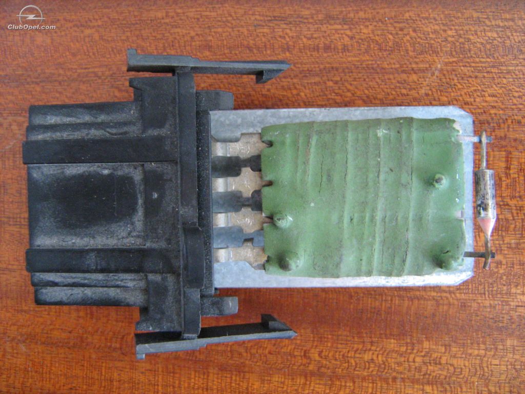

Deci ... este un link catre un site care da poze si explicatii dar chiar nu stiu daca am dreptul sa il dau asa pe site... in principiu https://www.clubopel.com/viewtopic.php?p=214218 se vede acolo siguranta termica... NU LIPI CU PISTOLUL SAU CIOCANUL DE LIPIT ori o prinzi cu niste cleme (asa am facut eu) , mufe folosind si picioarele celei vechi pentru sustinere ori ceva prin presare puternica, caldura pistolului o arde . Aceasta este solutia daca nu merge decat pe ultima treapta ventilatorul.
*Am editat fiindca am scris rezistenta si e siguranta termica
Pret azi Bucuresti : rezistenta termica 216 grade C - 2,5 Ron
2 cleme/papuci - 2x0,2 ron
Total 2,9 ron sau 29 000 rol
Timp 30 min max daca lucrezi incet.
grija cum o plasati la loc sa nu cada in plastic adica prindeti cat de cat bine si grija la colturi.

Poti, te rog, sa-mi spui de unde ai cumparat siguranta termica (adresa, site-ul, ceva date de contact etc.). Sunt din Bucuresti. Multumesc.
