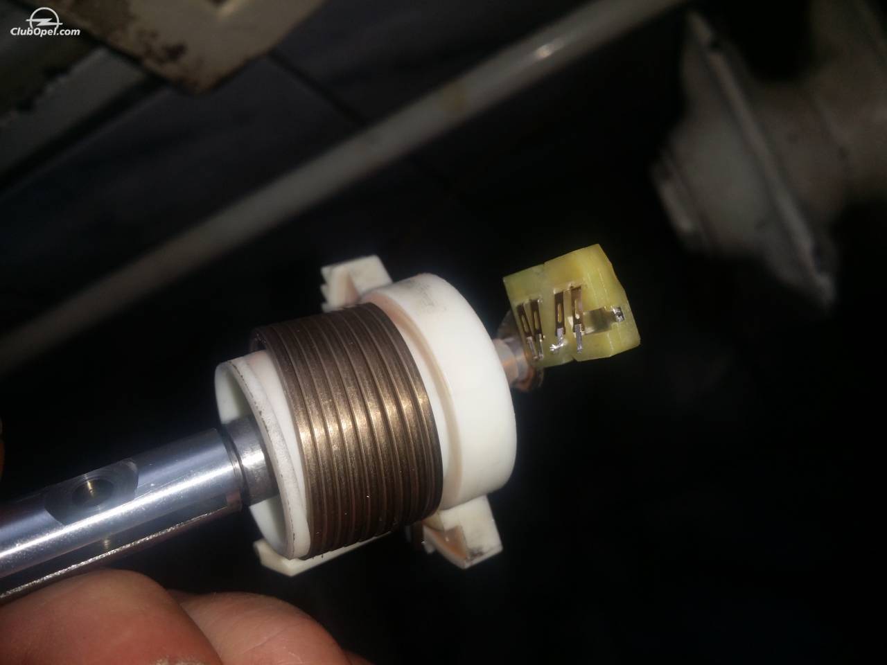

Clapeta mea a12xer
Cum pot scoate capacul de plastic ca sa pot ajunge la motoras.
am scos clemele dar cand trag loveste de cursor.
Am curatat clapeta si masina merge prost.
Dupa montare si efectuare pornire cu cursa clapeta, martorul masinuta cu cheie ramane aprins si se tureaza pana la 2000-3000 turatii. In mers nu are putere si cand revine la relantii ramane turata.
Care sa fie problema?
Ajutati ma!

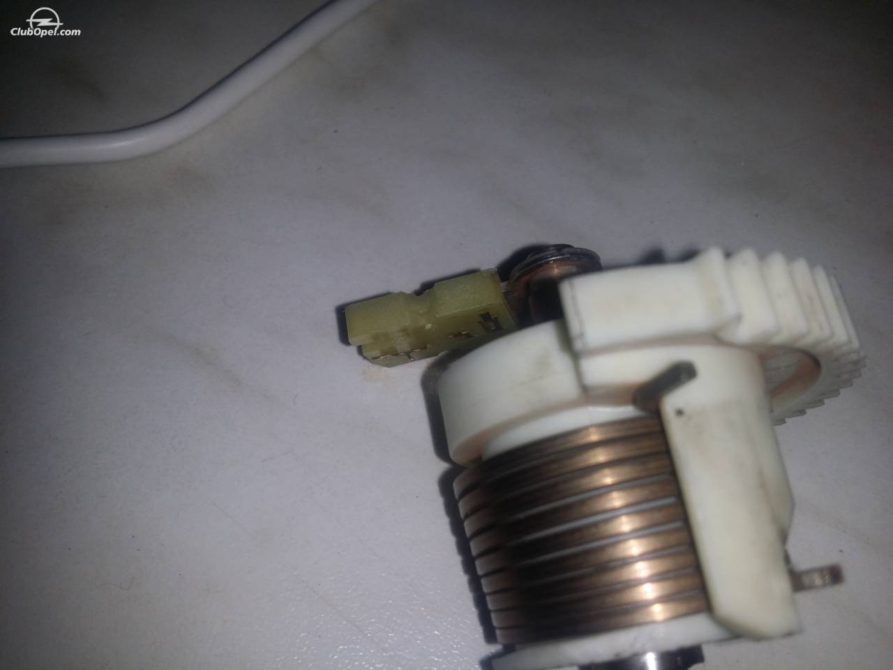

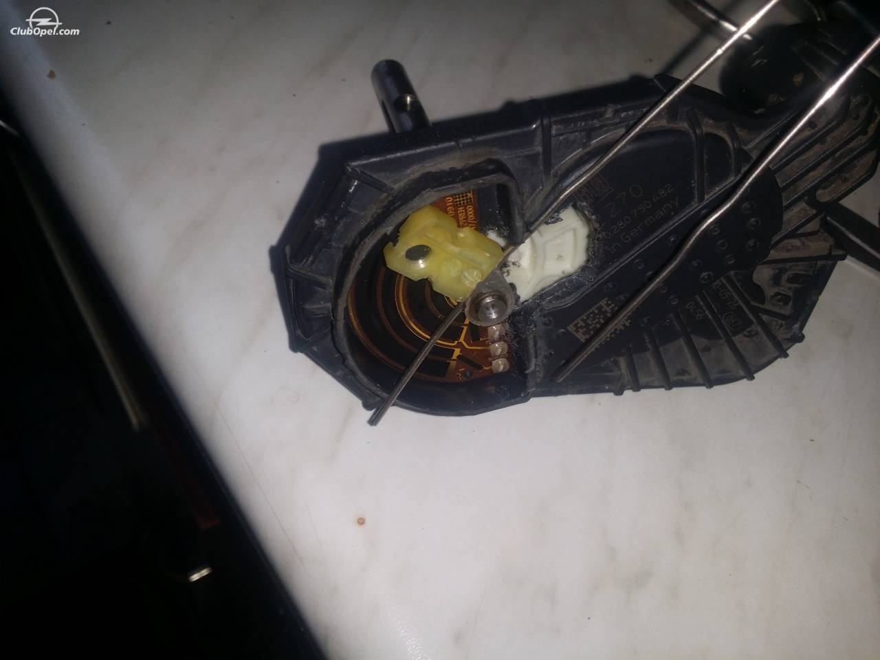

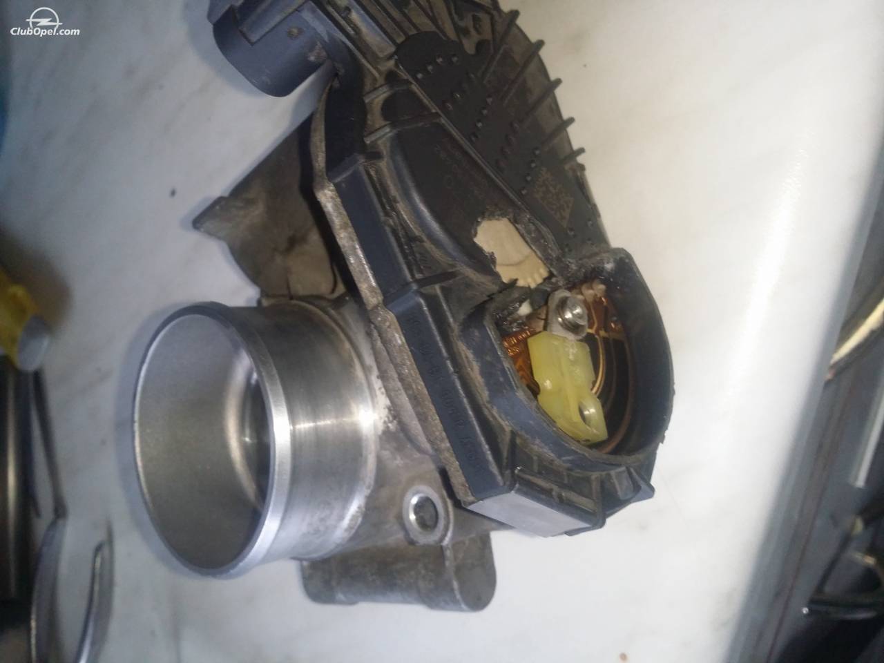

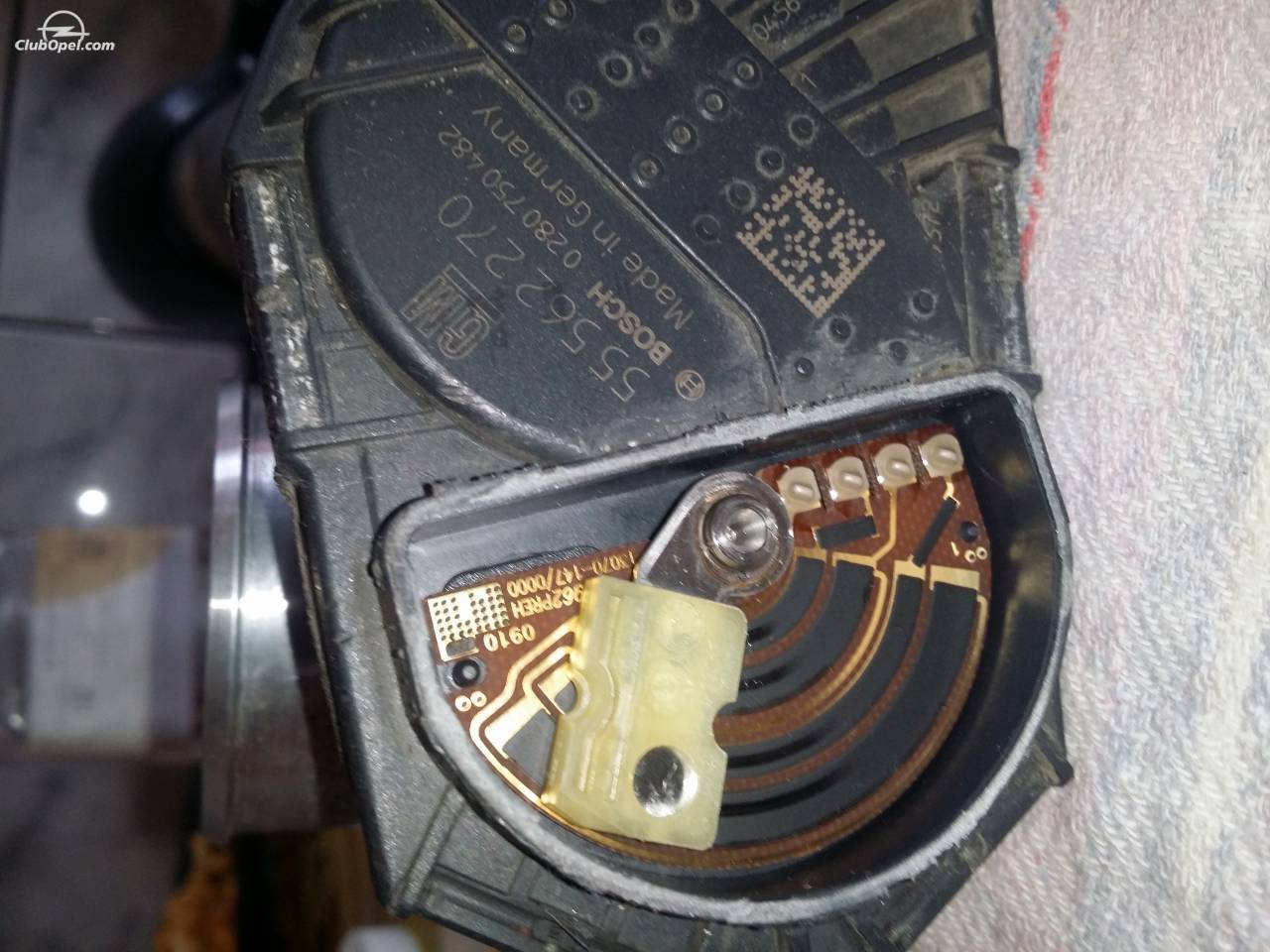

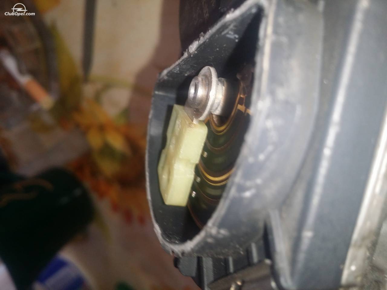

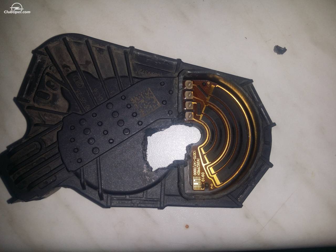

Clapeta mea este putin diferita. Nu trece lichid de racire prin ea. Cursorul cu periile sunt in partea exterioara a capacului de plastic. Eu nu am stiut si dupa datu jos de pe masina am scos clemele de la capac si am incercat sa scot capacul, numai ca, cursorul cu periile tinea in placuta cu partea rezistiva. si asa am fortat o perie cea dinspre azul clapetei care presupun ca indica pozitia clapetei. dupa curatare am monta clapeta inapoi (cu peria indoita) si dupa pornire imi aparea masinuta cu cheie si motorul ramanea turat la apasarea acceleratiei. am mers asa cam 50 km in bucuresti. am dat o jos si am observat peria stramba care nu mai facea contact cu partea rezistiva.
Atunci am demonta to complet dar axul clapetei a iesit cu capac cu tot pentru ca, cursorul este fixat pe ax fara a putea desansambla dupa acesta.
am sa pun poze cu toata ingineria mea..
ca sa pot desface axul de capacul din plastic a trebuit sa tai din capac un orificiu ca sa pot scoate axul cu tot cu cursor. am indreptat peria montat la loc pus pe masina martorul masina cu cheie nu sa mai aprins dar dupa ce se incalzea ramanea turata cand apasam acceleratia sau se tura singura cand debraiam in mers. aparea cod p0106 ceva cu presiunea aerului in admisie.
am facut programare la di bas am fost la ei si numai din calculator am rezolvat o. Mi a instalat un soft nou si mia resetat toti parametrii la zero.de atunci am parcurs aprox 350km si nu am mai avut probleme. cu noul sodt imi sta temperatura apei la 85 - 90 grade cu cel vechi imi crestea pama la 109 grade.
parerea mea este ca calculatorul a memorat gresit pozitia clapetei neavind contact pe peria care nu facea contact iar cu dispozitivul meu elm 327 nu puteam sterge eroarea.

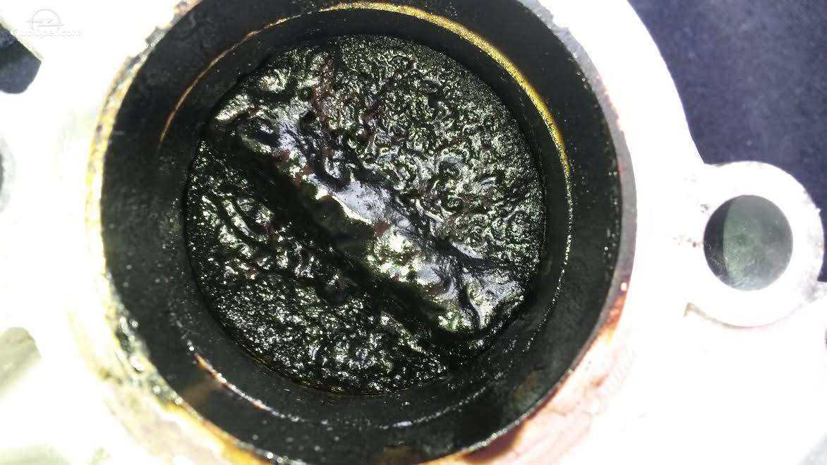

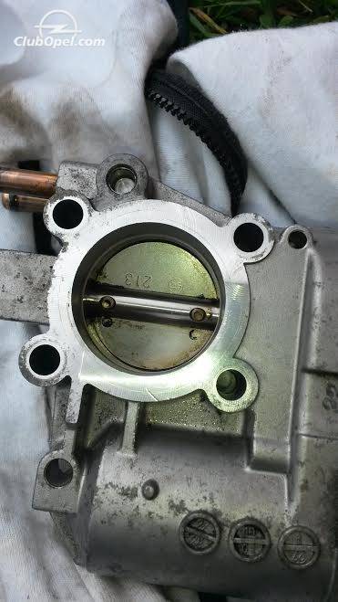

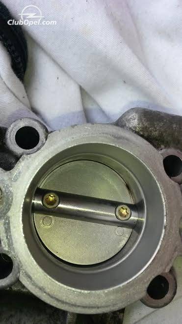

salutare colegii, astazi am dat din nou clapeta jos si am curatat-o. Dupa ce am montat-o si am intrat in casa, am inceput sa ma uit aici pe forum si pe youtube si am observat ca acel banut al clapetei se misca pana in pozitia verticala. La mine si inainte si dupa curatare se misca dar doar pana la max35-40 de grade fata de pozitia ei initiala, am curatat tot luna si bec dar nu s-a miscat mai mult. Asa este si la voi sau am eu o problema cu ea?

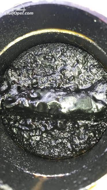

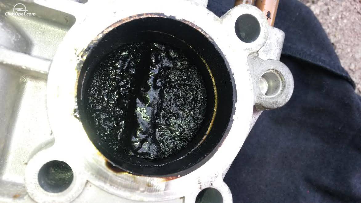

va salut domnilor,am curatat clapeta acceleratie ,intradevar erau depuneri colosale pe ea 1 ora mia trebuit sa o curat,Am curatat,am pus totul la loc corect,dar problema tot nu sa remediat,Porneste urca 1500 2000 turati sta cateva sta 20-30 secunde scade sub 1000 scutura ca naiba si se opreste. DACA o tin accelerata peste 1000 cateva minute dupa isi revine ,ce ar mai putea fi,,,, Cu stima !

Am curãtat si eu clapeta, era un pic mai curata ca a colegului anterior. Nu am umblat la mecanisme. Am motor 1.0 xep. Si o intrebare, are IAC, unde e pozitionat? Si in admisie e o grãmadã de carbon unsuros cum scap de el?
