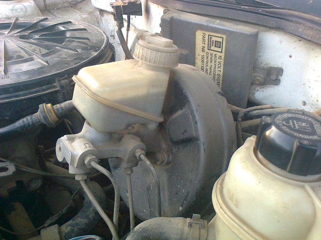

Aerisirea se incepe de la furtunul cel mai lung(dreapta spate) si se termina cu cel mai scurt. Lichidul in rezervor nu trebuie lasat sa coboare mult ci trebuie reumplut constant. In majoritatea cazurilor a masinilor neingrijite se va rupe surubul de aerisire in ea (mai ales daca nu are capacelul de protectie). daca doriti sa aerisiti fara necazuri atunci va recomand cu caldura sa inlocuiti suruburile cu unele noi inainte de aerisire.
Nu ati specificati daca este combi sau nu, daca da atuncea mai aveti o supapa pe puntea din spate ce regleaza debitul de lichid la franele din spate.(in multe cazuri se duce membrana si se prelinge lichidul, frana tine doar scade nivelul lichidului in rezervor)
FRANA DIN SPATE NU ESTE CONCEPUT SA OPREASCA MASINA! EA ARE ROLUL DE A O STABILIZA!

eu zic ca este likid de frana suficient si nu ar parea sa fie vreoceva fisurat pe akolo

Daca frana de mana functioneaza atunci s-ar putea ca pistonasele sa fie blocate. prima data trebuie dat jos tamburul si verificat.Va recomand sa inlocuiti ca nu este scump. cu desfacutul conductei s-ar putea sa aveti probleme, folositi cheie potrivita(cel mai bine ar fi o cheie cu autostrangere, gen mox dar in dimensiuni mai mici ..poate desface si o teava, cu asa ceva am desfacut furtunele).
daca dati jos tamburul verificati marginea inferioara, prin uzarea tamburului se formeaza o 'buza' si daca este indeajuns de mare impiedica sa-l luati jos.Trebuie luat jos cu strungul.
NU desfaceti piulita de la ax ci un surub stelat tine tamburul.
Aerisirea atunci se face cand simtiti in pedala o schimbare de comportament in momentul franarii.Frana prinde uneori, pedala se inmoaie la apasare, trebuie pompat, nu prinde unifor.....
Daca nu ati facut asa ceva nu va bagati, mai ales unde este deja rugina/oxidat sunt sanse mari sa se rupa ceva. Asteptativa ca poate trebuie sa inlocuiti intreg mecanismul si ii cam scump. daca vreun accesoriu de actionare/prindere este deterioriat se poate achizitiona un kit de reparatie(~40Ron costa kitul pt ambele roti).

si mai am o intrebare.....cine stie cum se regleaza benzina si aerul la carburatorul meu?ca de o vreme imi merge cam aiurea tremura motorul.....relantiul nu sta constant...cand e la 1200 cand sta la 600 si kiar moare motorul uneori....
kadett 1.3 nb

in 5 minute lejer se poate verifica, mai putin starea pistoanelor, daca din exterior nu se vede cursuri, garnitura de praf nu este rupta, in mare parte nu ar trebui sa le scoateti(personal cu compresorul le-am scos, nu se prinde cu patentul sau alte scule de strangere ca le distrugeti).
daca inlocuiti placutele sa fiti atenti ca pistoanele sa fie complet retrase ca altfel nu vor intra noile placute. se poate face un un levier inainte de a da jos splacutele sau desfaceti surubul de aerisire si impingeti cu o surubenlita mai masiva(faceti gen parghie) si le impingeti complet.personal folosesc o presa speciala pt asa ceva.
dar pana nu dati jos roata nu putei fi sigur ce ar putea fi problema.
