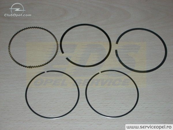

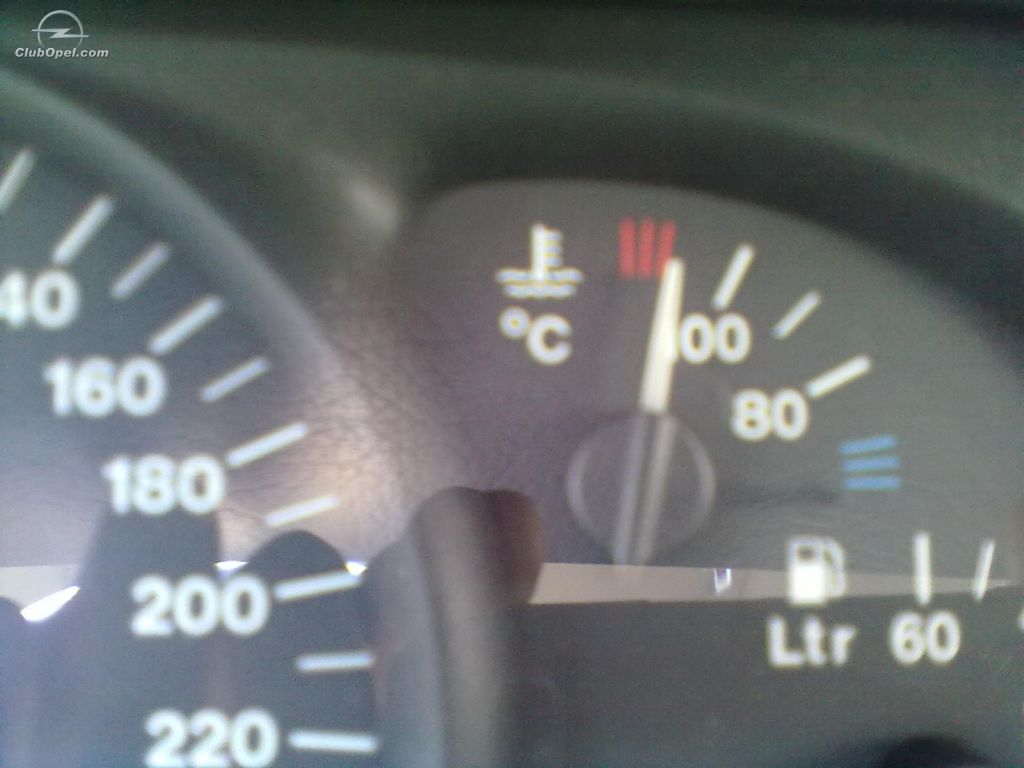

salutare am fost ieri la service pe motiv ca motorul urca prea mult in temp. in oras ( peste 100 grade) ..in fine ajung acolo si merg la domnul de acolo sa-i spun problema.Spun de temp. ca e prea mare ceva nu e in regula si ca scoate fum albastru + consum ulei ..eu am mers doar pt verificarea temp. da daca tot sunt aici am zis hai sa verific si ce e cu fumul albastru.In fine a notat el acolo problemele i-am dat cheia si talonu se urca in masina si pleaca in atelier era ceasu 8 dim ..pe la 10 ma suna ca e gata diacnosticarea si ca temp. este in regula citez dupa el "defect instrumentul" adica ceasul e dus zice ca arata cu 10 grade mai mult si ca nu merge facut nimic decat schimbat tot instrumentul (2208 lei) si dupa vine partea si mai nasoala motorul trebuie segmentat 😢 cand am auzit ...si ce sa zic si eu l-am intrebat ce e de facut si a spus:
segmenti GM-197 lei
set garnituri-382 lei
prezoane -91 lei
antigel+apa-99 lei
solutie curatat-18 lei
ulei+filtru-170 lei
asa toate piesele gm la care se adauga manopera de 1569 lei 🙄 ..ce sa zic stateam acolo si ziceam " aha...aha" sunt terminat dupa ce am aflat astea asa ca va rog niste sfaturi ce credeti ca pot face ,daca sa fac cum zic cei de acolo daca, e bine ce mi-au spus ei sa schimb, ..cine a mai trecut prin asta ce au schimbat daca efectul a fost cel asteptat pls sunt in dilema mare 😭 Sper sa ma puteti ajuta ma bazez pe experientele voastre bafta

o chestie ciudata am cautat si eu pe net segmenti GM si am gasit pe un site tot de la opel segmenti GM la 280 lei setul ( pt un piston) asa scrie pe net
astia sunt... la care cei de la service in primul poast unde am si scris mi-au spus 197 lei da nu au spus setul pt un piston ..eu ce sa inteleg ca 197 lei costa segmentii pt toate 4 pistoanele ..sunt dili si astia de pe acolo aerieni in loc sa-ti zica clar ce iti trebuie se lalaie acolo nu intelegi nimic...si nici nu m-am gandit atunci sa-l intreb daca pt un piston sau pt toate 4 da oricum e prea mare diferenta pe site-ul ala sa fie 280 lei setul pt un piston si la mine ce au spus ei 197 lei pt toate 4 ciudat ca sunt de aceias firma, or fi dealea de carton ce vor sa-mi puna mie:) daca o sa merg

Cu ceasurile din bord nu iti fa griji...mie imi variaza pana la 99 de grade si scade pana la 92 ii ok singura metoda sigura de verificare ii cu op sau tech2 daca iti merg bine ceasurile.

aha inteleg da pana aici ti-a urcat vreodata si se duce si mai sus ..pana la a doua liniuta rosie 😊 pana intra ventilatorul.In fine cu asta am rezolvat daca mi-au spus ca e dereglat ceasu e clar, ca acum cateva zile isi revenise imi pornea ventilatoru cum trebuie pe la 97-98 sub 100 in orice caz si se oprea undeva la 90 deci mergea normal dupaia iara trecea de 100 intra pe rosu e clar ca e dus macar de asta am scapat ..cu segmentarea e decizie grea nu stiu ce sa fac uneori scoate fum mai ceva decat ar iesi dintr-un foc in care arzi cauciuc 😕

In ceeea ce priveste ceasul de bord - te duci la dezmembrari si iei sond de temp - poti avea surpriza sa mearga brici. Ceasul se strica mai greu. Dar il poti lua si pe acela dintr-un bord vechi- demontezi bordul si il schimbi - este chestie de jumatate de zi - asa relas fara sa te alerge nimeni....

De unde sti ca ceasul e defect?
Ai masurat pe tester temperatura lichidului si nu coincidea cu ce arata acul pe bord?

@cangri eu asa zic adica asta au spus ei acolo la service ca temp. indicata de ceas nu corespunde cu ce le-au aratat lor la verificarea zice ca imi arata cu 10 grade in + deci au facut masuratori ca nu imi ziceau asa dupa ureche.Si in caz de se intampla ceva nu e asa stati linistiti ca stiu sa ma apar nu o sa aibe viata prea usoara cu mine daca m-au tras in piept sau nu au facut verificarea serios si se intampla alta minune la masina legata de recire.

Daca acul e dereglat nu trebuie sa schimbi bordul.Doar il desfaci si cu o furculita sub ac il ridici putin si-l "calibrezi"

va salut din nou sper sa aveti rabdare la citit....am ales sa vorbesc tot aici sa nu mai deschid topic nou ca nu are rost ..in legatura cu problemele anterioare cu acul de la temp. motor si cel mai important consumul de ulei ce sa spun ceasul vad ca isi revine nu mai trece de 100 dupaia la alta pornire iara intra pe rosu ce sa zic merg pe mana celor de la service care au spus ca de dereglat..dar cu uleiul e vai mare am facut schimblul am bagat 10w40 castrol nu stiu ce relevanta are eu nu sunt cu cei ce zic "baga ulei deala ca nu-l ia" nu stiu ce importanta are uleiul si cat de bun e cand motoru e praf adica segmentii sunt obositi aa da si am mai bagat si metabond old spezial sau cum se numeste degeaba dupa schimb ma uit la nivel arata a 4-a casuta pe joja are 5 in total am bagat putin mai mult sa vad cum evolueaza ..si am facut cu ea 600 de km chiar am folosit-o in ultima vremea am avut nevoie iar acum nivelul este la a 2-a casuta 2 casute sau liniute ce sunt alea mi-a luat in 600 de km poate sa-mi spuna cineva cat inseamna asta eu zic ca bate la 1 l ce sa ma fac cu ea? + ca ieri in oras(Brasov) s-a oprit de 2 ori motorul cand am dat sa ma opresc la semafor,cand am apasat ambreaju sa calc frana a inceput sa trepideze si intr-un final s-a oprit ..la pornire din nou a luat-o destul de greu ..asta s-a intamplat de 2 ori fara sa se aprinda vr-un martor in bord dupa aceea am mai facut 100 de km in care nu a mai facut figuri.Si inca ceva zilele trecute am fost asa un drum scurt 5 min dus intors la supermarket si ce observ ca dupa ce inchid usa si o blochez nu se mai sting becuriile care lumineaza alea de pe plafon am zis ca innebunesc am intrat in ea am inchis usa si nu se stingeau am apasat butoane pe acolo degeaba am pornit motorul tot aprinse am zis ca le sparg nu stiam cum sa le sting ca imi consuma bateria pana la urma m-am calmat si am scos siguranta de la ele si cu asta basta dar totusi daca ma poate ajuta cineva care a mai parit asa sau sa-mi spuna cineva dc nu se sting il rog sa ma ajute.Scuzati-mi romanul care l-am scris numai bine
