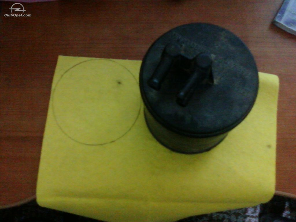

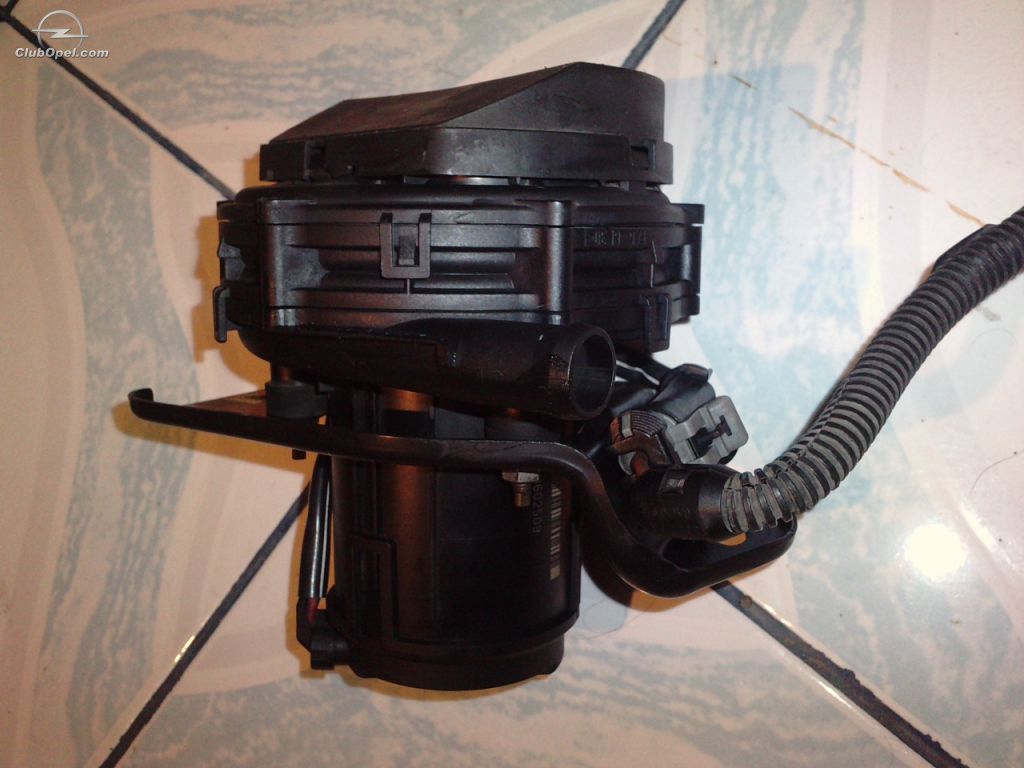

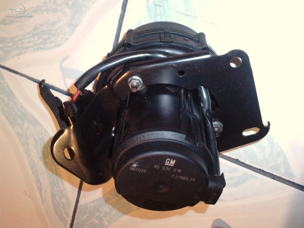

pirvu_daniel are dreptate. In care parte dreapta a motorului?...Cand il privesti din fata masinii(atunci are dreptate colegul, este in dreptul bateriei ,pe caroserie, pompa de aer secundar)...daca il privesti de pe scaunul soferului atunci intradevar ai in aripa o canistra de vapori, cu trei orificii in partea de sus)
Pompa aer secundar.Daca de aici vine problema, verifica prinderea de 3 suruburi, daca se aude din interiorul carcasei atunci este ceva normal, aceasta are un motoras asemanator cu cel de la aspiratoarele mai vechi si este normal sa ''piuie''(nu cred ca este cuvantul cel mai potrivit).
Canistra de vapori. Daca de aici vine zgomotul atunci nu trebuie decat sa mai strangi colierul respectiv de prindere.

exemplu: cand pornesc porneste si pompa
de ce am scris ca merge cum vrea ea " cand 30 sec cand 1 min
de fiecare data am plecat cu masina imediat dupa pornire
nu am nici o problema . relantiul sta la 1300--1400 rotate
dupa 500-600 m de mers turatia revine la normal 850-900 rotatii
NU ESTE NICI O PROBLEMA SA PLECATI DE PE LOC DACA ATI PORNIT SI NU S-A OPRIT POMPA
DRUMURI PLACUTE FARA EVENIMENTE
