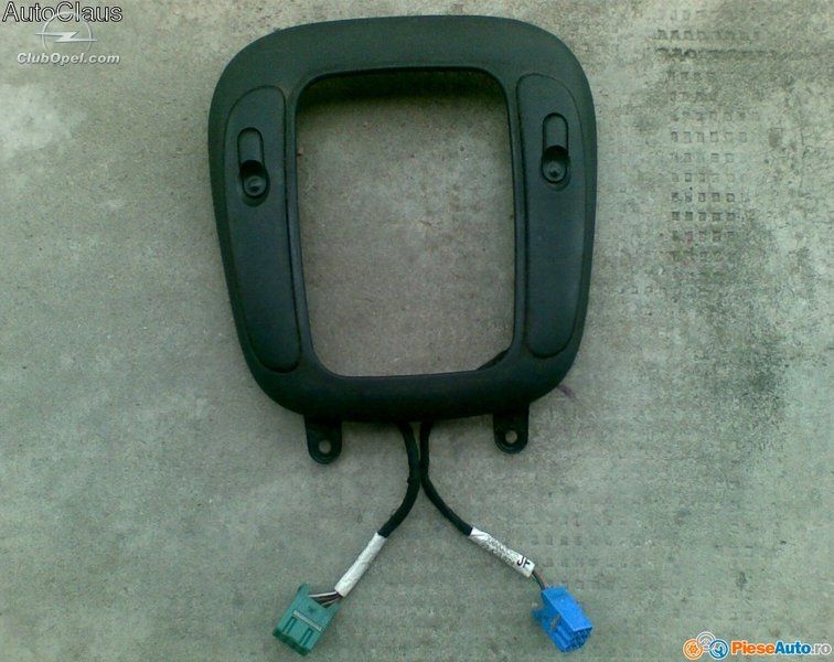

Butoanele pentru comenzile geamurilor:

Le vinzi? Am su eu consola numai k cel de la care leam luat facuse o gaura sus la mijloc pt avari

Poza este luata de pe forum, daca le aveam , le vindeam. Cauta totusi pe la dezmembrari sau pe forum , gasesti sigur.
