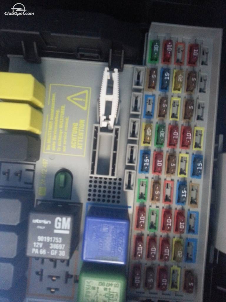

😊 Am "rezolvat" problema prin scoaterea fisei de alimentare a stergatorului spate. Problema este ca de atunci imi merge contiunuu releul, se aude tot timpul ca si cum ar fi pornit. Ma gandesc acum sa-l schimb, dar nu stiu care este releul responsabil pentru stergatorul spate. (sa fie cel negru 90191753) ?
Si de vre-o doua zile a mai aparut o problemea ce trebuie rezolvata rapid, Nu prea mai merge senalizarea pe partea stanga, ba se aprinde, ba nu, tacanitul nu este regulat...am vazut ca am doua relee ambele cu acelasi cod. Unul este pentru stanga si unul pentru dreapata ? (Cel din stanga controleaza partea stanga ?)
Se vad in poze si cele 2 relee.

Vezi daca te ajuta.
https://www.clubopel.com/viewtopic.php?p=1766690
- este in randul de sus, al treilea din stanga, din cele 6 negre, se scot foarte greu.
Vezi si siguranta nr.14 dar cred ca ai scos-o deja.
- de semnalizare sunt cele galbene de sus din dreapta R7 (dar este posibil sa fie din maneta sau scurt undeva sau chiar releu...)
Firele din burduf usa hayon ai verificat.
Burdufurile la usile din spate la fel. - sa ne spui ce ai gasit...
inseamna ca ai scurt undeva daca merge in continuu. - cauta unde...

Nu cumpara nimic pana nu iesti sigur, fa rocada intre relee si vezi... daca se muta dupa releu.

Astazi am rezolvat in sfarsit problema. Am luat un releu de la colegul meu de munca (care tocmai si-a cumparat o Astra G) si dupa ce l-am schimbat aveam exact aceiasi problema, dupa ce am inlocuit si maneta sa rezolvat...am comandat o maneta noua si acum merge fara probleme.
