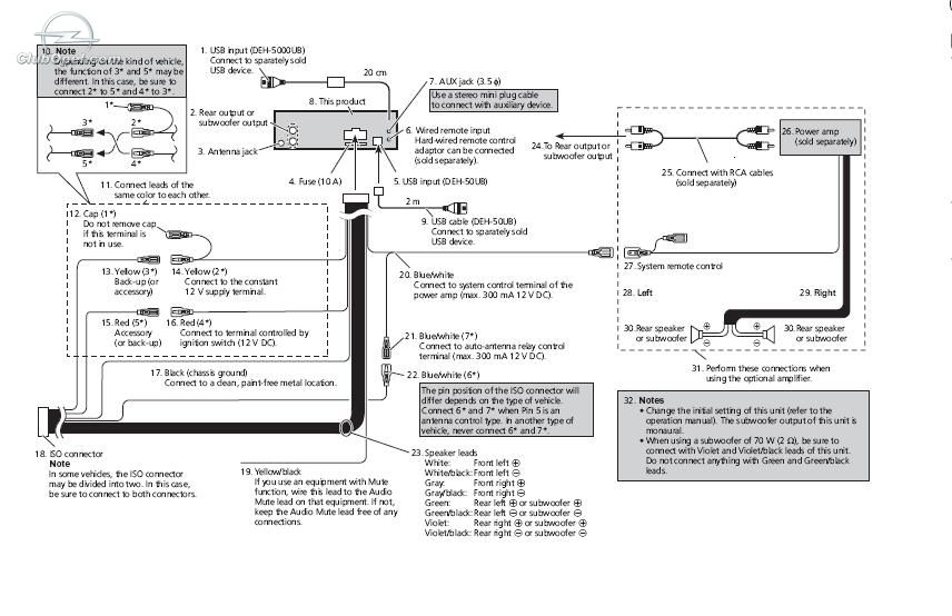

eram nemultumit de sistemul audio original al masinii astra h cd70 navi si boxe originale si am schimbat tot, detalii mai jos
Intrebarea e: unde gasesc un fir 12V care sa fie intrerupt la scoaterea cheii din contact si sa fie on la prima treapta a contactului cu cheie, sa nu trebuiasca sa fie in contact cand ascult muzica cu motorul oprit?
e deranjant sa tot pornesti/opresti mp3 playerul de fiecare data cand te urci in masina mai ales cand pentru off tre sa tii 2 sec apasat pe un buton
am cautat o gramada si in forum si pe google si nu gasesc!
merci!

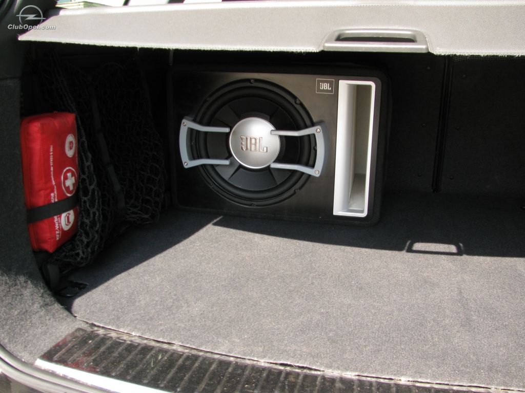

Ce am montat pe masina:
mp3 pioneer deh 50ub cu control de ipod si usb in torpedou +adaptor de la 2din la 1din
boxe mtx THS652 - pachet boxe+filtre+tweetere
boxe mtx pe spate
tweetere decupate in usile din spate inphase cu filtre
amplificator JBL GTO-4000
condensator de 1farad
subwoofer jbl 1204 br

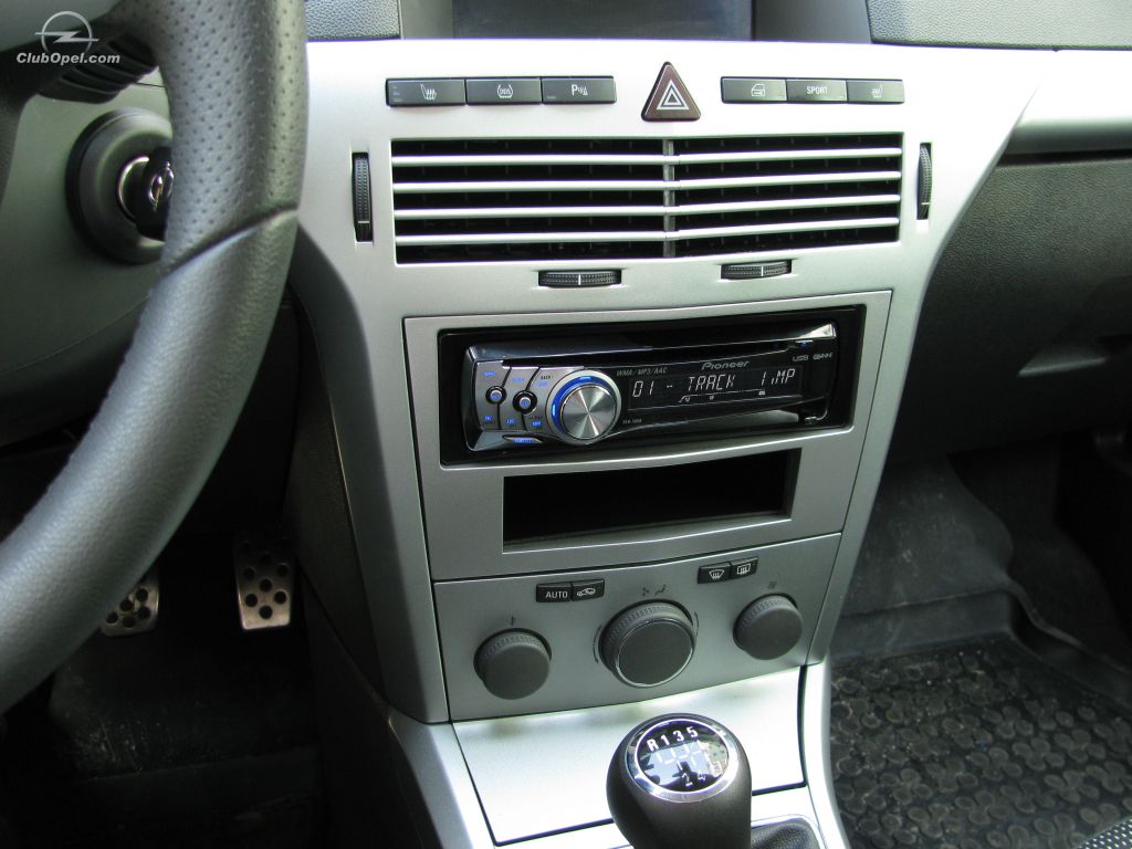

Da, e clar ca bordul nu arata la fel de bine cum arata cu cd70 navi si culorile MP3 ului nu sunt galbene ca bordul!
Dar in rest am tinut sa arate cat mai bine, tweeterele nu par din alta poveste si toate firele din masina sunt mascate, amplif+condensator +fire introduse in locul rotii de rezerva (a mea a venit cu chit de reparatie+compresor), toata baza portbagajului fiind insonorizata cu aluban...
In locasul cel mic de sub mp3 am tras cablul USB pentru stick/Iphone

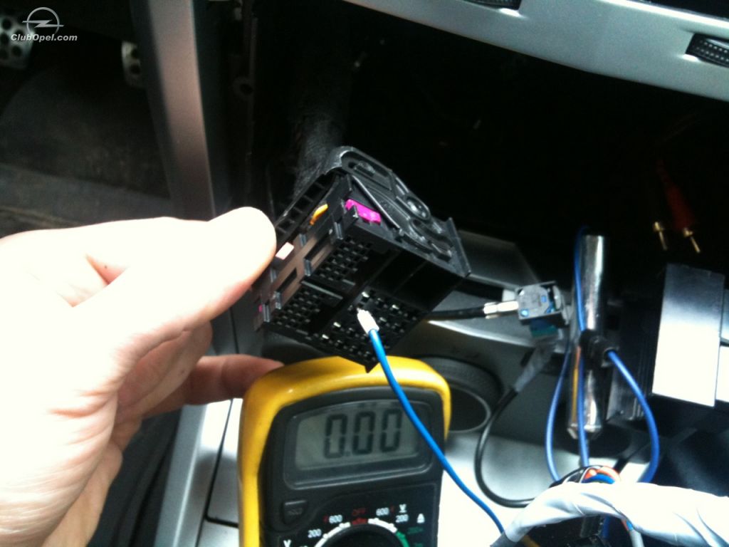

trebuie sa desfac bordul sub volan sa vad daca de la contact ma pot lega cu un fir, asa da
ma gandeam chiar sa vad si in tabloul de sigurante din compartimentul motorului daca am la ce sa ma leg
ca oricum am tras fire pentru amplificatorul din portbagaj, ce mai conteaza un fir
