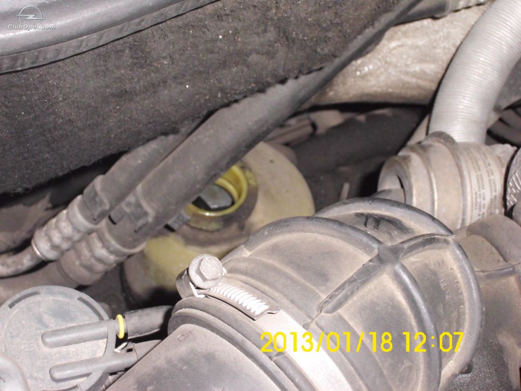

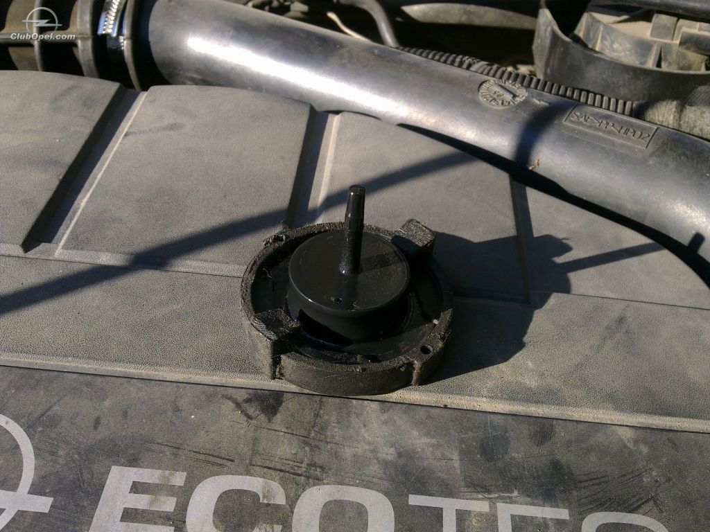

Gata, m-am lamurit. Am scos cu seringa din vas putin lichid sa ii vad culoarea si intr-adevar este verzuliu. Si-a mai pierdut din culoare din cauza vechimii dar se cunoaste ca este verde. Am facut si o poza la borcan.
Legat de joja de pe capac (vezi poza), pe aceasta nu se cunoaste ca ar atinge lichidul, deci trag concluzia ca este sub nivelul minim uleiul.
De schimbat total nu ma mai bag acum ca este frig dar in primavara trebuie sa fac operatiunea. Deocamdata doar voi completa sa fie la nivel.

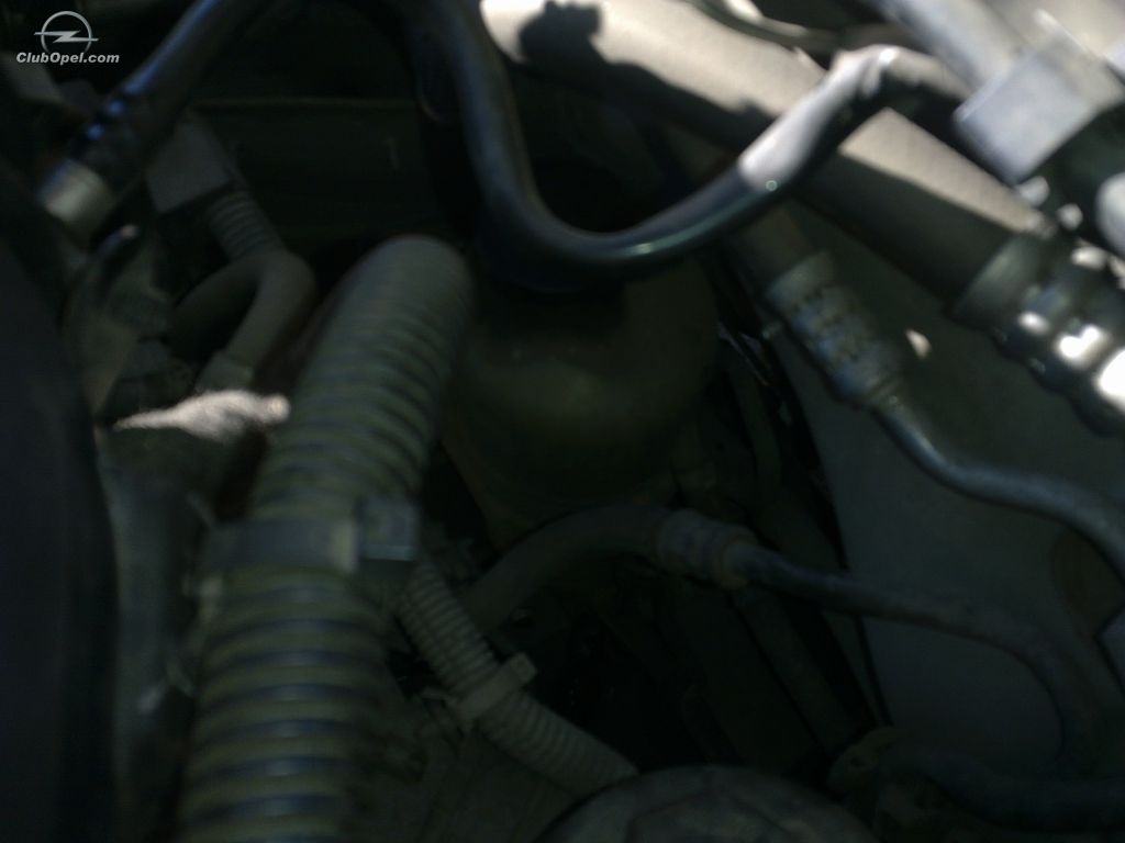

eu mi-am schimbat lichidul de la servo acum 3 zile. eu am un opel din 2001 motor 2.0 dar cred k princiupiul e la fel. Am luat lichid original de la opel costa in jur de 95 de lei 1 litru oricum nu iti trebuie mai mult la mine a intrat 750 ml. Sfatul meu e sa bagi un lichid original GM k altfel risti sa strici caseta de directie. eu m-am interesat de lichide pentru servo si am gasit unul german la 75 de lei dar sincer pentru 20 de lei m-am dus si mi-am luat original. lichidul din cate stiu eu trebuie schimbat o data la 4 ani asa arata rezervorul de la servo la motor de 2.0 trebuie sa bagi culoarea originala eu cred k e verde. cel mai bine e sa deschizi capacul uitate ce culoare e si bagi de aceasi culoare
