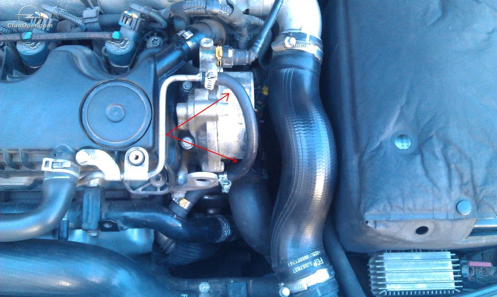

Salut, am nevoie de codul unui furtun de vacuum(cred) de la motorul meu, pentru ca vreau sa il comand si nu gasesc codu nicaieri, atasez si poza cu locatia furtunului, furtunul original nu il mai am si nu mai stiu daca scria ceva cod pe el.
Furtunul pe care il am acum nu este original ,este ceva temporar ,sper sa ma puteti ajuta...mersi
Motor 1.9 cdti 101cp.

furtunul acela are doua marimi in capete in partea de jos merge cu furtun 3,2 mm (cel mai uzual) dar sus ai nevoie de un furtun mai mare 5 mm cred! am intalnit aceasta problema la un amic si am rezolvat-o punand jos 5 cm de furtun de 3,2 mm pe urma l-am imbinat cu un tub de vacum (acel tub de plastic alb) de 10 cm si sus am imbinat cu originalul! La amicul meu problema era jos, se facuse praf, si cum este foarte "bine delimitat" acest furtun nu mergea sa-l tai si sa-l fixez! Dar ce am pus noi merge OK acum!
