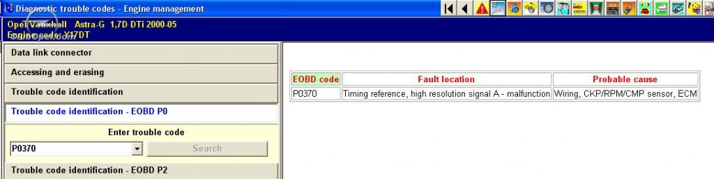

Ieri ajuns acasa iau testerul opcom china si sa vad ceva erori:
P0500 - Circuit senzor vitezã vehicul - lipsã semnal (04) - Prezent ( pe asta o aveam si stiam de ea )
P0370 - Senzor poziþie pompã injecþie - semnal incorect
(04) - Nu este prezent

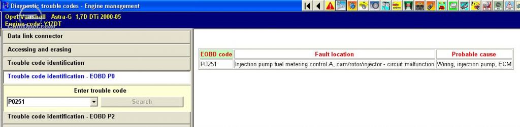

P0251 - Ventil dozator (în pompã) - funcþionare incorectã
(0😎 - Nu este prezent

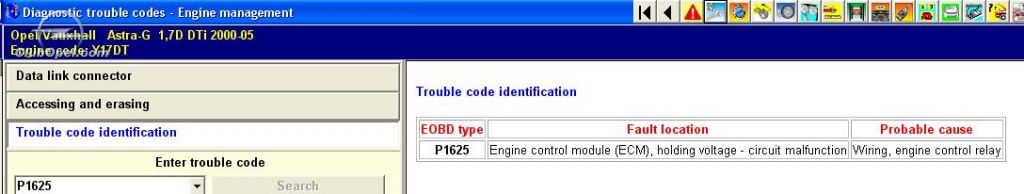

P1625 - Releu principal blocat pe închis
(0B) - Nu este prezent

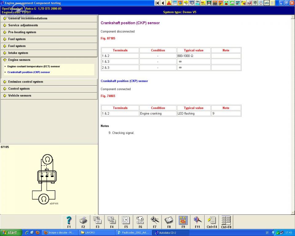

Teoria mea zice ca e senzorul de pe volanta ( crankshaft position sensor CKP).
Duc masina la un elevator si dau jos senzorul cam greu.
La masuratoare dupa autodata :
In schimb la mine intre pinul 1 si 2 nu da nimic pe aparat de masura digital , iar intre 2 si 3 am vreo 16 mega ohmi
Bun e mort , dupa parerea mea dar dac nu e asa si cumpar unul ( trebuie original dupa cate am inteles pe forum) dau 250-300 ron dar scap oare ?

problema ta este p0251 care se refera la valva spill.
trebuie mai intai veificat EDU (atentie, nu ECU) iar daca e totul in regula, atunci inlocuieste valva spill de pe pompa de injectie.

Deci am fost la un dezmembrari la Bacau si am masurat senzorul CKP si surpriza masuratoarea era la fel. Nu se masoara corect cu aparatul digital , trebuie de ala vechi cu AC pt masuratoarea rezistentei la valoti asa mici.

Am ajuns aseara si l-am desfacut , am refacut 3 lipituri dar tot nu a luato si am eroarea P0251 si chiar nu stiu care e valva asta , dar am mai desfacut odata calc sa refac lipiturile dar am un piciorus care joaca inauntru si mai am si de dar placa de baza jos. GREUUUUUUU tata greu , dar va tin la curent. Tere e frig dimineata pe jos pana la munca.

inlocuieste calculatorul pompei de injectie,am patit si eu acelasi lucru -eroare 0251.daca mai merge reparat e mai bine,eu am cumparat sh de 3 ani si pe cel original l am reparat.daca ai pe cineva cu acelasi tip de motor poti face o proba si te lamuresti,dureaza 15 minute sa l scoti .

calculatorul la pomapa de injectie 100% asa am patit si eu si dupa 2 incercari de reparare de catre mine care au mers a treia oara nu a mai vrut si sa rezolvat cu inlocuirea lui. 100 euro si piesa la schimb atat a costat la mihai... , daca vrei nr lui iti dau pm

Calculatorul l-am lipit eu dar nu a iesit bine cred, ca pe la jumatatea dezlipirii imi trebuia o statie de lipit si am fost la un servis gsm si mi l-a dezlipit cam exfoliat si mai e si dublu strat placa.
Pe dedesuptul placii am gasit un condensator smd ars ( pocnit) iar pe fata aveam cele 3 lipituri de refacut de pe condensatorul ala mare cu 3 picioare dintre care 2 de masa si unul de plus. Unul din cele 2 de masa avea si piciorul macinat pt ca asa am ajuns sa dezlipesc toata placa de pe calculator.

Dupa lupte seculare am ajuns sa o rezolv.
ERA din EDU.
Multumita lui ROBERTby2000 am luat altul si a luato din prima. Ca amici , nici unul nu a vrut sa ma ajute cu o proba de alt EDU.
