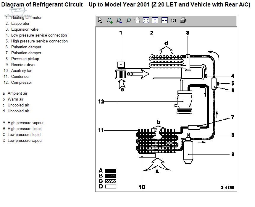

salutare,am un opel astra G motor Z16Se-8V,an fabricatie 2003 si am o nelamurire, acest tip de motor are ventilator pe radiatorul de la AC ?,mentionez ca pe al meu nu este montat asa ceva ,am vazut ca sun pe unele ,ac-ul il am manual ,se poate intampla ceva ca nu are si cu ce ajuta ,mentionez ca nu are compiuter de bord,,,,,,,ms

Salutare
Uite ce spune TIS:

Acel electroventilator pe care il ai in spatele radiatoarelor ai are functie dubal adica racire A/C si apa au fost puse pe masinile dupa 2003 ca an de fabricatie si in continuare la astra H
