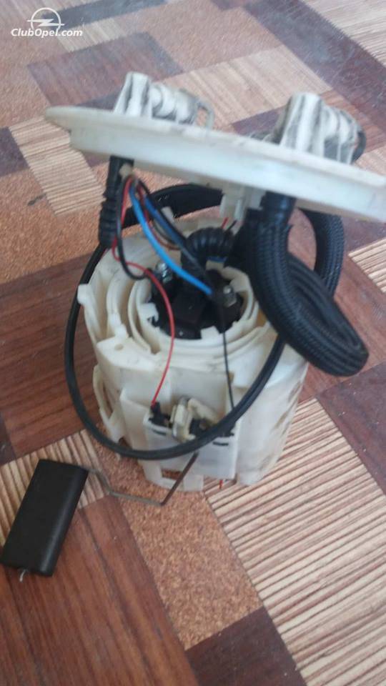

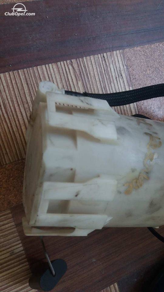

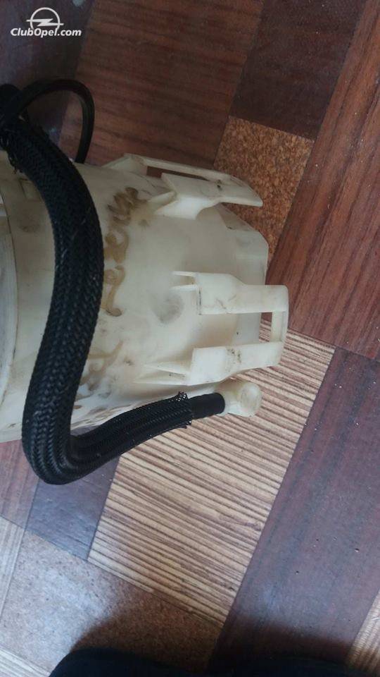

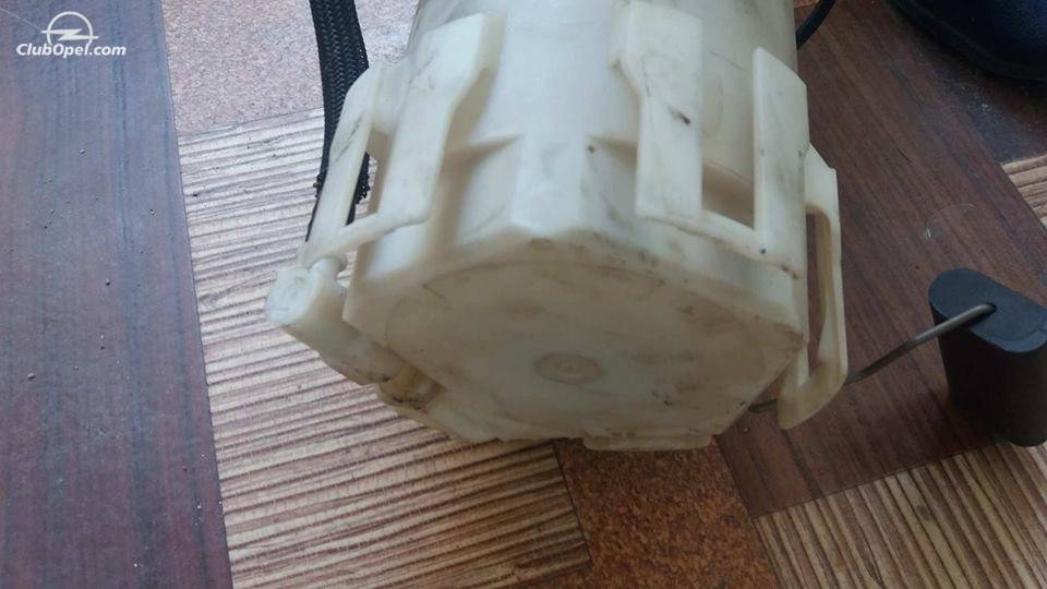

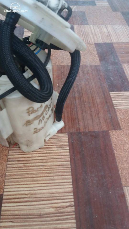

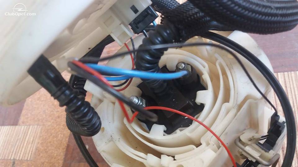

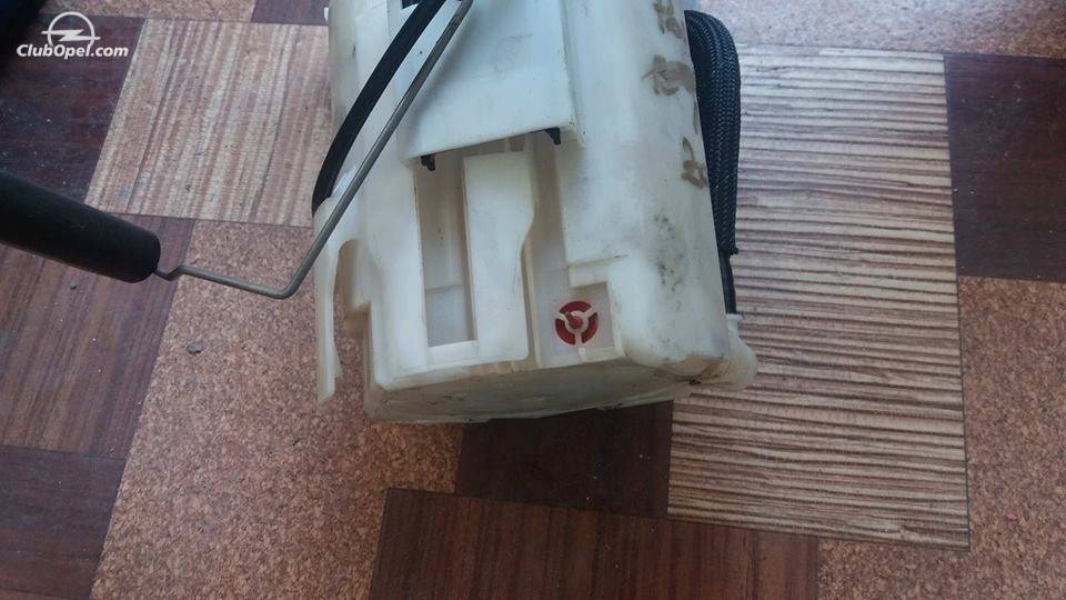

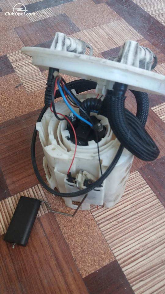

Mi-a sosit ieri dupa-amiaza pompa, am alimentat-o cu curent si vad ca functioneaza, dar are carcasa de plastic fisurata. Nu sunt sigur, dar sper sa se potriveasca in carcasa de la litrometrul meu. Daca imi aduc aminte bine de cand am dat jos rezervorul sa vad daca are ceva mizerie, acesta este la fel cu actuala caracasa a pompei. Nu am avut timp sa scot corpul pompei din carcasa ca sa-i fac poze, dar oricum o sa incerc sa o montez fara nici-o modificare si sa vad daca o opreste ECU-ul cand simte presiune. Daca nu merge asa, o sa incerc si varianta cu scosul bilei sau inlocuirea arcului actual al bilei cu unul mai slab.
Daca reusesc sa prind sambata viitoare un elevator liber la vreunul dintre prieteni, o sa ma ocup de montarea acesteia si a noului sirocou care necesita alimentare cu motorina direct din rezervor si pentru care trebuie sa montez un sorb pe capacul pompei.
Va atasez si pozele cu pompa pe care am primit-o.

@vladutsss, special pentru tine am verificat daca pot sa trag motorina din pompa, si merge. Am bagat un furtun pe iesirea din pompa electrica si am tras cu gura pe el. Daca suflu, simt cum se blocheaza o bila si nu imi da voie sa bag aer inapoi in pompa, ceea ce mi se pare normal, dar am sa verific si cu pompa montata pe masina si nealimentata electric sa vad daca functioneaza, desii sunt sigur ca va functiona.
