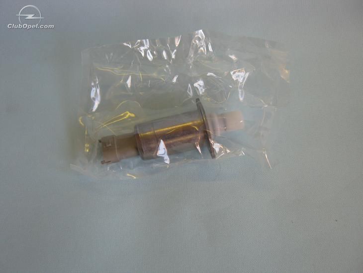

deci eu nu gasesc cum arata regulatoru de presiune ,imi poti da si mie un lik sau ceva ,multumesc si tinem legatura.
  • dj_badboy_rc
  • Mesaje scrise: 1,380
  • Masina: Vectra 2005 Z22YH
  • Cont inregistrat: 24 Dec 2009
Asa arata regulatorul de presiune.
