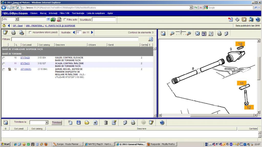

Cam asa ceva:
Daca intrebai acum doua saptamani, ii faceam si poze ca am avut o bara de torsiune demontata ... ii masuram cotele, metricul si pasul.
Piulita este un semicilindru

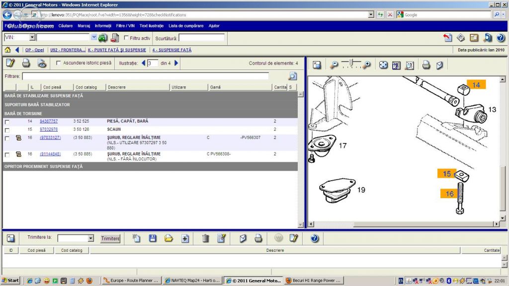

Si inca o poza cu Frontera B:

Prima poza e de la A, a doua de la B. Nu mai stiam ce model ai, asa ca am scris despre ambele. Acum, daca sunt la fel ... nu stiu, n-am vazut la modelul B.
