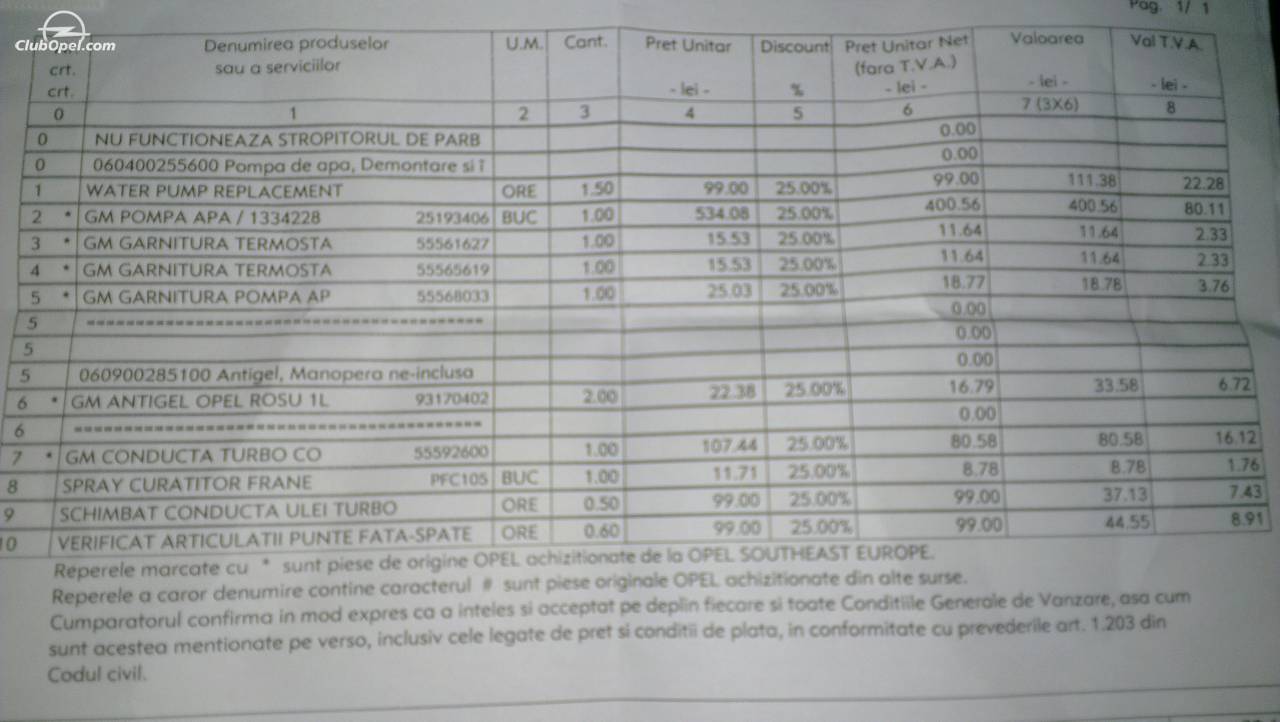

Masina inca este in service,am fost sunat de un reprezentat care mi-a zis ca pompa de apa trebuie schimbata(670 lei)..Sad..plus furtunasul care
intre in turbina,trebuie schimbat si ala ca arunca ulei si alta problema la cutia de viteze......si legat de stergatoare,nu au rezolvat nimc momentan,nu au electricieni sa verifice si motorasul,si imi spun maine(reprezentanta Opel!)....numai belele

Azi ,am luat masina din service,am avut dop de gheata si din cauza asta nu mai mergea,au tinut-o peste noapte in atelier si sa dezghetat.....motivul,am completat cu lichid
de iarna peste cel de vara....

Costuri:
pompa de apa,garnituri,antigel,curatare frane si conducta turbo plus manopera 900 ron.
Astea au fost gasite separat:(...plus ca trebuie sa repar si cutia,binenteles la alt service.
Da,din pacate asa este,trebuie sa faca si ei bani dar nu am avut incotro.

Am inteles ca ai dus masina in service pentru ca aveai probleme cu cutia de viteze si cu pompa de la lichidul de parbriz. Pe langa astea ti-au gasit defecta si pompa de apa de ti-au schimbat-o ?
  • dimy
  • Mesaje scrise: 52
  • Masina: Astra 2010 A14NET
  • Cont inregistrat: 22 Nov 2015
Da,pe langa astea mi- au gasit si pompa de apa defecta.
