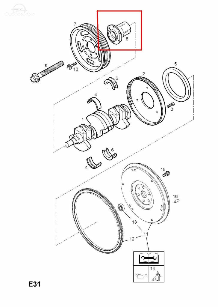

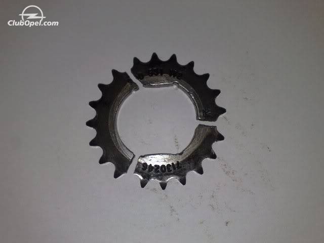

"Bucsa" aceea, nu stiu exact care este denumirea ei, are un rol foarte important, iti strange pinionul distributiei de pe vibrochen, prin surubul acela mare de intra in vibrochen.
Normal si firesc, conform recomandarilor din TIS surubul de la vibrochen, cel care l-ai strans prin metoda mentionata mai sus, ar fi trebuit schimbat, totodata folosita pasta de blocare si strans la un cuplu 150 Nm + ceva grade, gasesti informatia la topicul despre distributie.
Fulia daca te uiti atent pe ea iti zice singura care ii este pozitia.
Daca o sa iti crape pinionul distributiei de pe vibrochen sa nu iti fie cu mirare ...
Ideea este ca nu ai strans surubul respectiv ca la carte, iar pinionul incepe isi faca joc si sa fuleze pe arbore pana o sa cedeze.
PS : Intra pe topicul de la distributie ca este caz concret cu suruburi nestranse la cuplu indicat si pinion rupt in 3.

@danzog. E posibil sa fi decalat si distributia,daca sa rotit pinionul sau vibrochenul cand sa strans surubul? Corect ar fi fost sa fie calat motorul la efectuarea operatiei.PS. ,, Bucsa''aceea angreneaza pompa de ulei.
