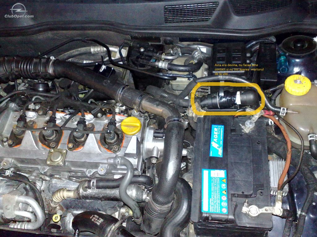

  • razvanus00maranus
  • Mesaje scrise: 16
  • Masina: Astra 2004 z17dtl
  • Cont inregistrat: 24 Oct 2011
i-am dat de cap 😃 era o mufa care nu era bine conectata
Acum imi porneste instantaneu 😃
