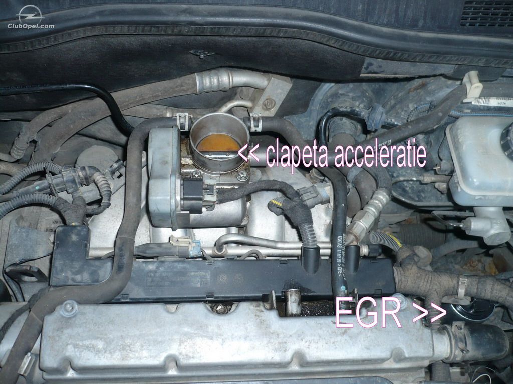

danywhy a scris:Salutare , vad ca se vorbeste despre EGR si clapeta de acceleratie. Eu vreau sa le curat , dar nu stiu unde sunt pozitionate exact...stiu asa in mare dar nu vreau sa ma apuc de desfacut aiurea. Daca are cineva o schita , un desen...ar fi perfect. multumesc !
LE : pt motorul z16xep , evident Smile

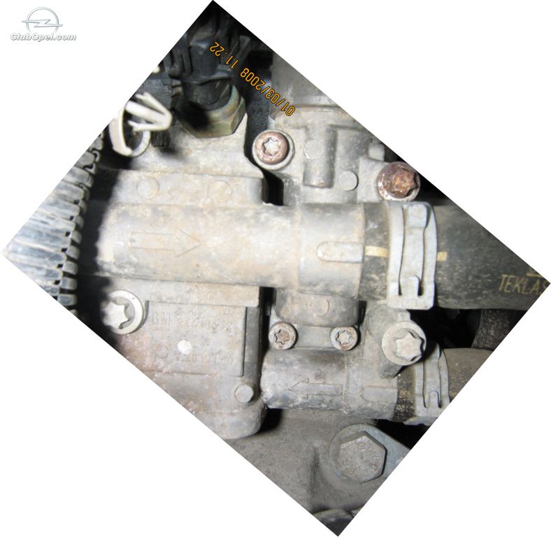

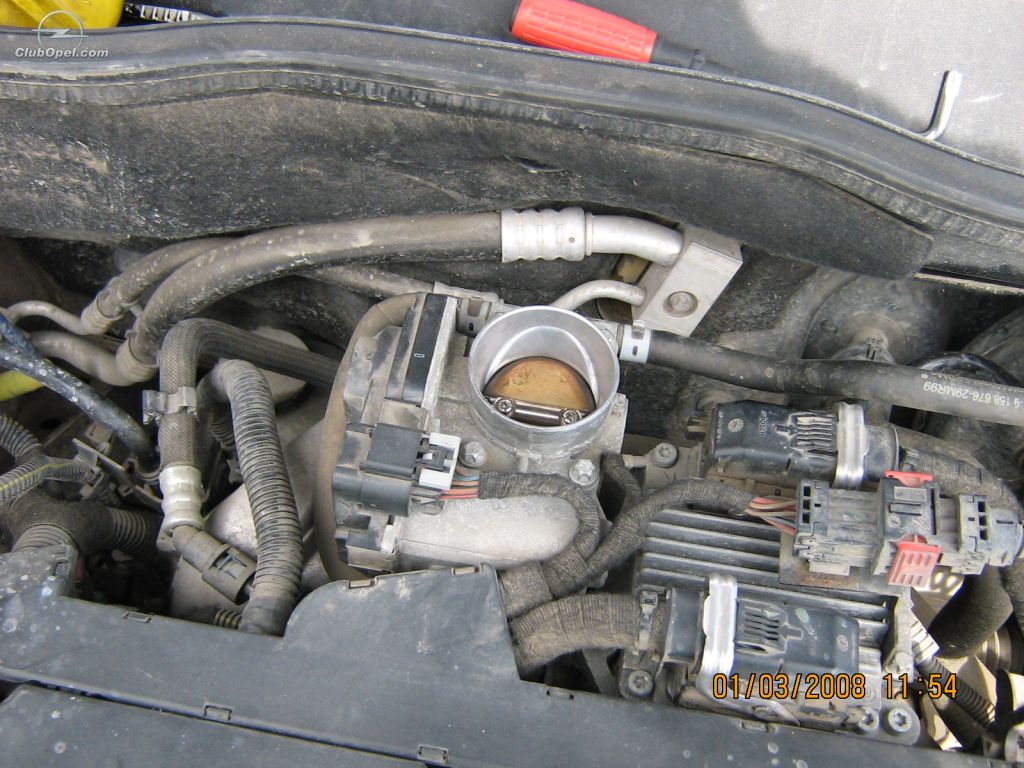

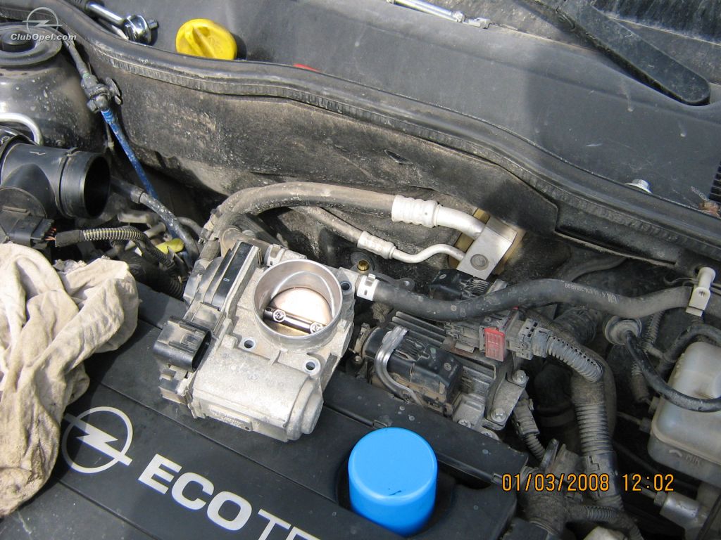

Garantat sunt de Z16XEP, model 2003

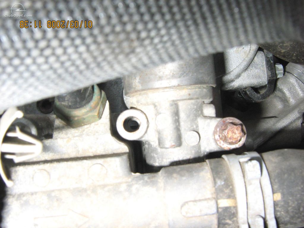

Si totusi : relantiul la Z16xep poate fi marit si mecanic.
Cum ? Foarte simplu :regland corpul cilindric al clapetei de acceleratie prin cele 2 suruburi . Modalitatea de prindere permite reglajul a.i. miscand clapeta sa se obtina mai mult sau mai putin aer.Oscilatiile au disparut iar relantiu sta acum la 900 rpm. ceea ce asigura si un curent mai bun consumatorilor mari ca servodirectia.

Iata si o poza cu o schita pentru o mai buna intelegere . Corpul cilindric intra in axul clapetei cum intra ata in acul de cusut .Apoi este prins in cele 2 suruburi insa are o toleranta de unde se poate regla. Atentie insa si cat se regleaza ptr ca se poate bloca clapeta si da eroare : nu se mai poate misca clapeta in corp. Pana acum am am facut 100 km si in afara sin in oras si nu am nici o eroare, relantiu se mentine la aprox 900 rpm.Am folosit o lera de 0.10 pentru reglaj.Am verificat si clapeta se duce pana in capat : socul la rece.
