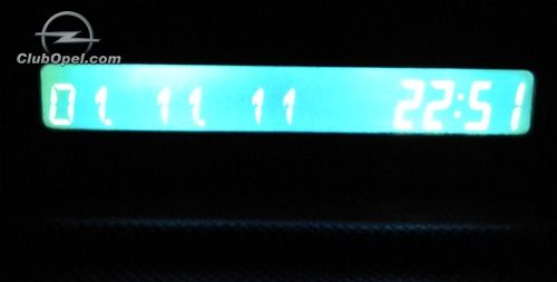

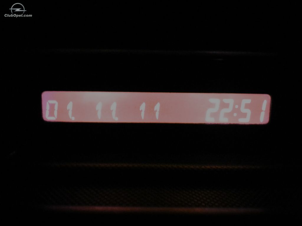

ghe_tz ... am avut si eu aceaste problema, si totul a fost cauzat de casetofonul; care spunea electricianul ca e "casetofon cu pozitie" a taiat firele ce treceau prin el si i-a dat direct din intrerupator, asa imi functioneaza perfect si inca ceva pune-ti leduri in spatele dispozitivuluc ce arata ora si data se vede de parca ai aveau un model nou de opel. Mie imi place cum se vede cu ledurile, atata tot, ca ledurile si la o tensiune mai mica iti dau tot lumina mare si nu va functiona bine acea rotita ce iti inchide bordul, adica va functiona doar pe bord.

  • Pityu
  • Masina: Astra 1992 1.7 D
  • Cont inregistrat: 01 Nov 2011
adevarul este ca poza nu a iesit bine nu astea sunt culorile in care se vede ceasul si data, poti vedea doar ca este mult mai iluminata, fundalul este mai inchis decat in poza.
  • Pityu
cam asta e culoarea aproximativ
