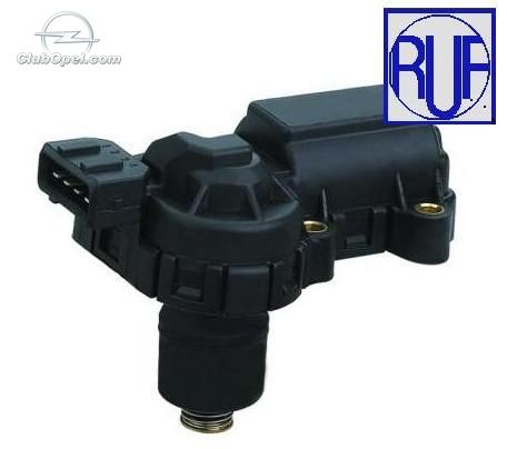

ptr. relantiu ai piesa care este in imaginea de mai sus? Asta-i motorasul pas cu pas ptr. reglarea relantiului
cea mai scumpa piesa de pe E-bay este 30 euro.. Dar merita s-o dai jos si s-o cureti... Poti vedea si cum functioneaza urmarind clapeta de acceleratie cand cineva comuta cheia din contact pe pozitia mers...(trebuie sa se deschida clapeta)
Cu mare certitudine este EGR-ul ... daca stii unde este da-l jos si curata zona de la pistonas cu spray degripant... vezi pistonasul acela negru sa fie mobil... Poti verifica si daca functioneaza EGR-ul alimentand de la o sursa de 12V pini din capat de la mufa.. polaritatea tre' s-o ghicesti..
Curata si canalele de acces la EGR (dinspre evacuare si spre admisie).. Eu am facuta lucru asta cu o perie de eprubete... poti folosi o sarma flexibila indoita ca o spirala in capat
