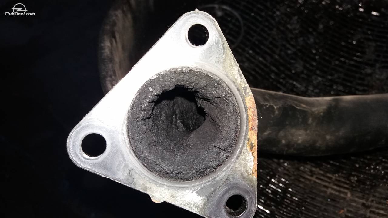

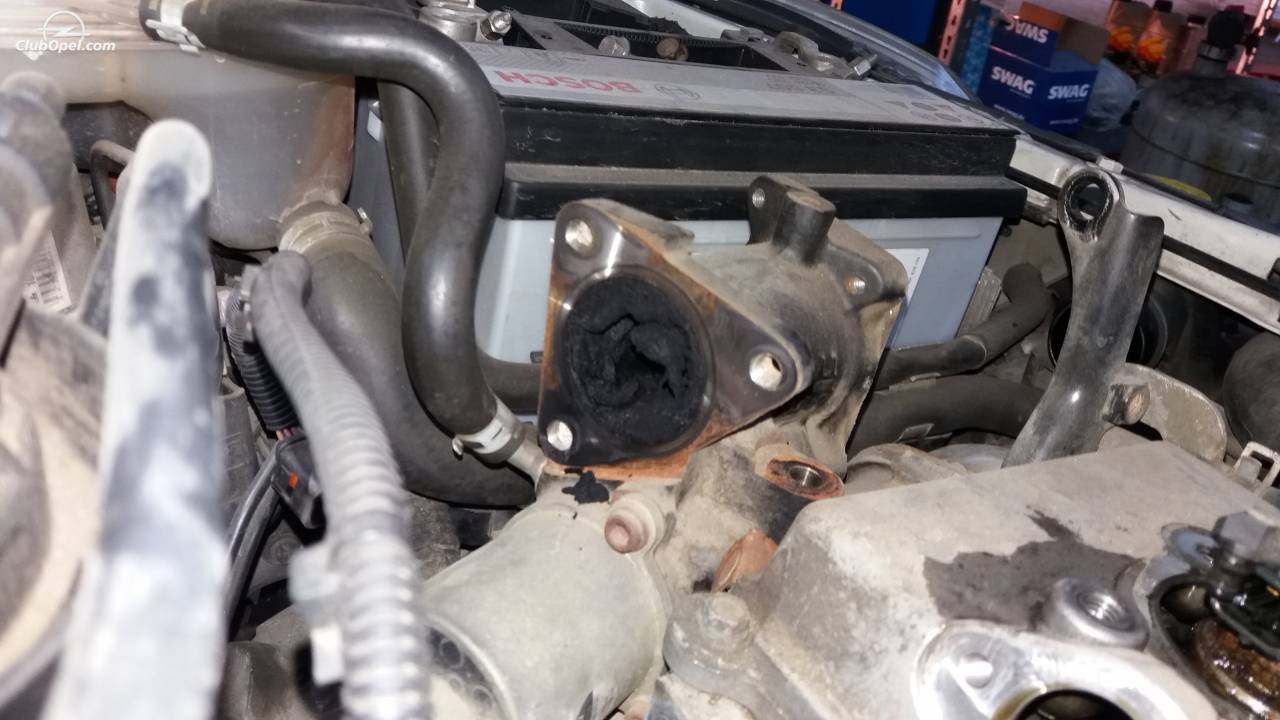

De data aceasta am rezolvat pb. Turbina este perfecta...dupa ce am testat-o merge în parametrii .
Problema era de la admisie, egr și repartitor admisie înfundate + doua injectoare moarte. Am curatat admisia și am înlocuit injectoarele... Acum totul merge cum trebuie.
Puteți verifica admisia f simplu. Desfaceți cele 6 suruburi (3 pe egr și 3 pe repartitor admisie ).
Dacã este curata clar problema este din injectoare.
