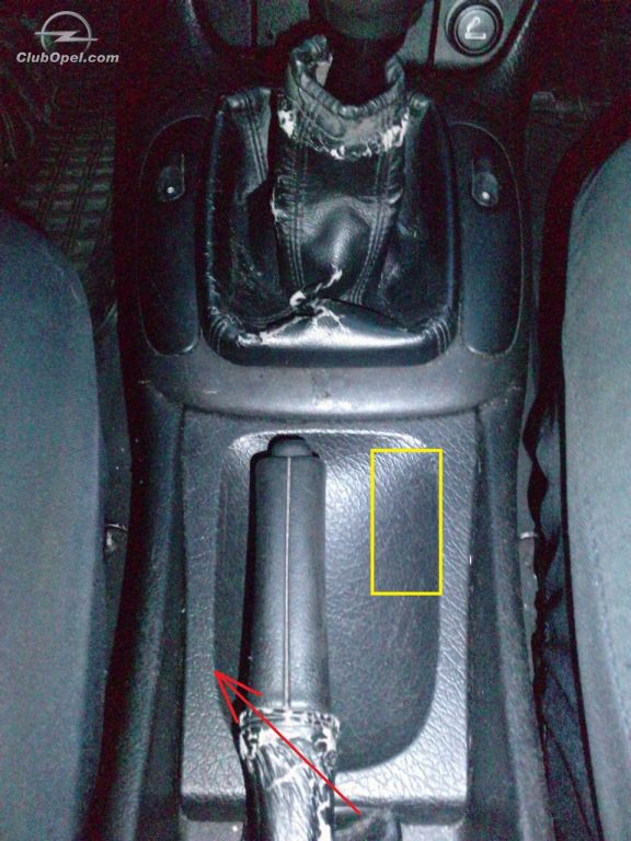

Mufa pt diagnoza este sub plasticul dintre schimbator si frana de mana.

la teate opel vectra b si astra g mufa diagonza se afla sub capacul dintre frna de mana si schimbator

cool a scris:la teate opel vectra b si astra g mufa diagonza se afla sub capacul dintre frna de mana si schimbator
Scoate acel capac si o sa observi o mufa ,,neagra,, situata in zona incercuita cu galben. Acolo se cupleaza dispozitivul de diagnoza.
