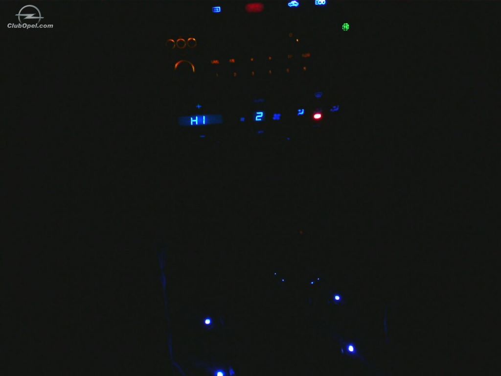

Salutare,
in materialul urmator va prezentam cum pot fi schimbate becurile de la un climatronic de Vectra B cu LED-uri,metoda este una destul de rapida, desi recunosc ca sunt solutii si mai bune decat cea prezentata,dar Bogdan proprietarul climatronicului, asa a dorit sa foloseasca acele tipuri de LED-uri, iar gusturile nu se discuta,oricum va puteti face o idee cum se pot schimba acele becuri.
In speranta ca acest material va fi de folos,noi autorii acestuia, va dorim tot binele din lume.

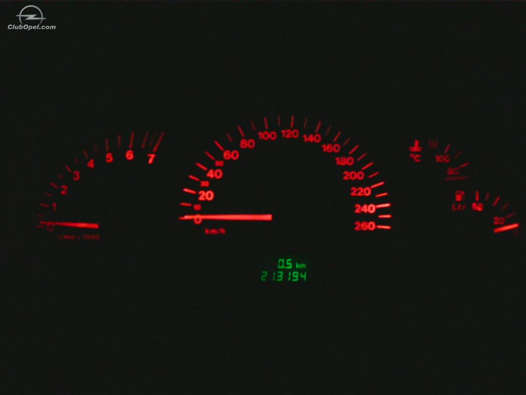

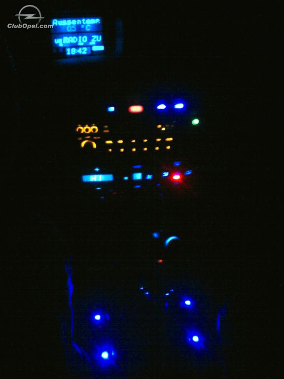

Se pot folosi si leduri mici ,nu SMD-uri,eu asa am procedat.Foarte bun tutorialul.Ledurile mici le incastrati in soclul becului original binenteles cu rez.pe +,cu putina indeminare si pricepere se monteaza usor.Becul original iese din soclu tragind usor de el.Le-am schimbat si pe cele mici lipite pe placa,am folosit leduri rosii mari,le-am pilit pe lateral sa intre in masca .Aceste leduri nu necesita rezistenta deoarece placa are din fabrica acea rezistenta mare,in schimb trebuie respectata polaritatea lor.Sper sa va descurcati.Eu continui cu ceasurile din bord.sper sa revin cu foto dupa ce termin.SUCCES!

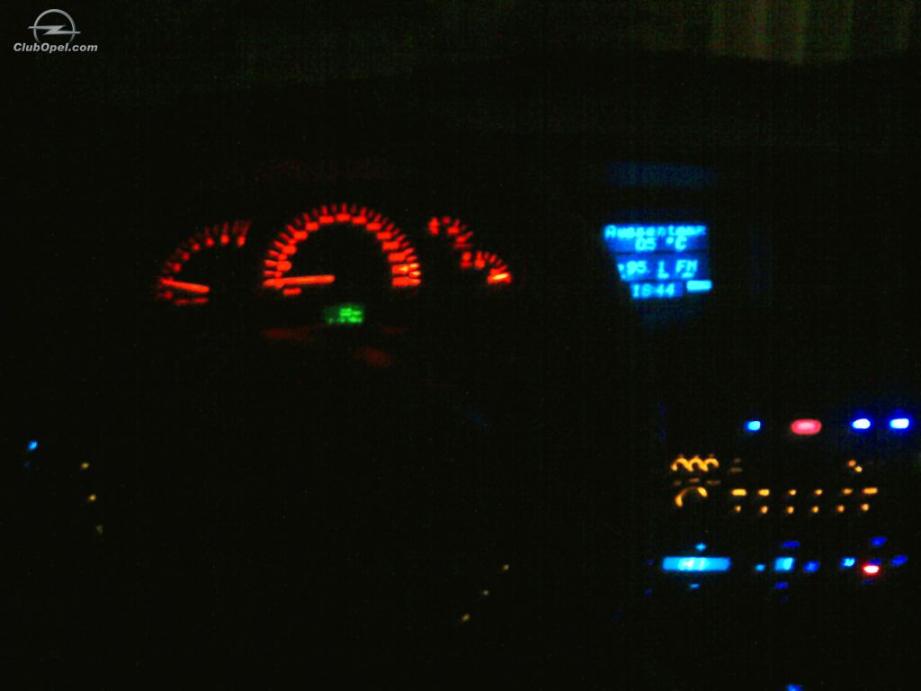

Am revenit cu imagini.
Scuze pentru imaginile de slaba calitate, mi-au ramas de schimbat cele din comenzi volan si radiocaset.Cu costuri destul de mici,timp,si multa rabdare,v-i le puteti schimba singuri.Salutare!
