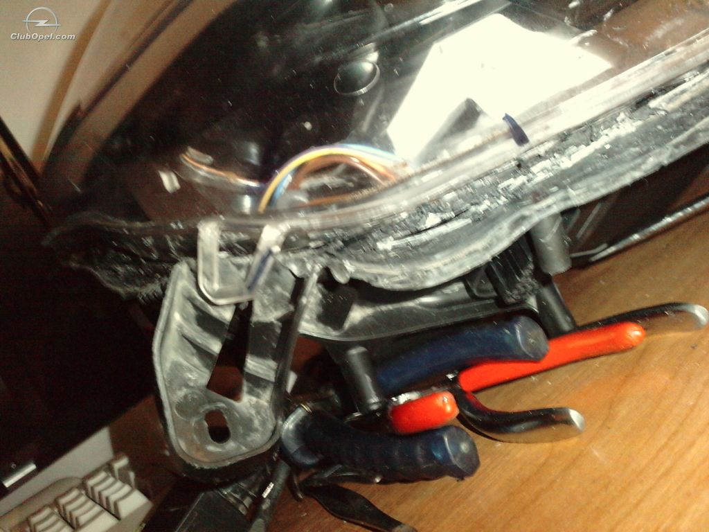

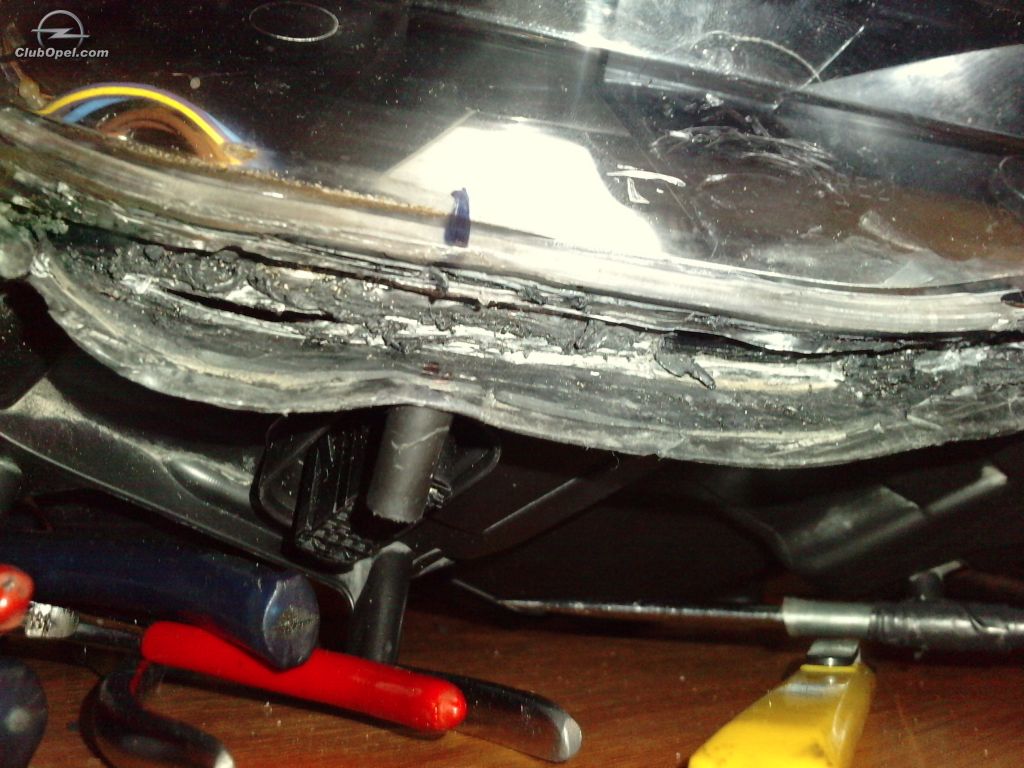

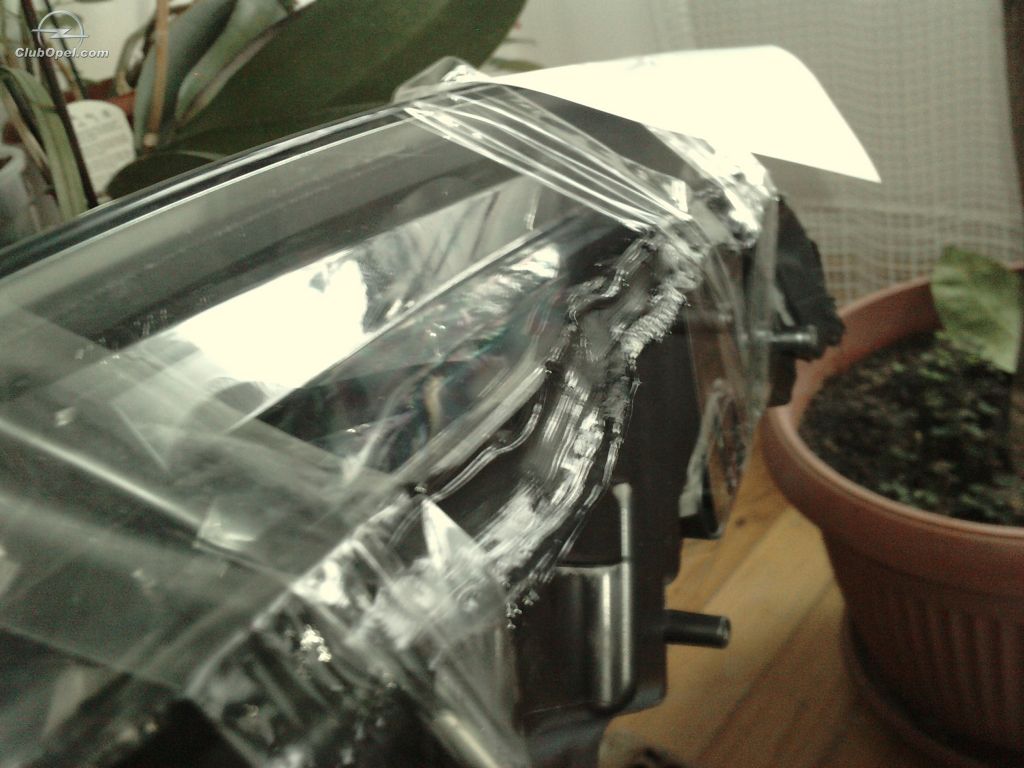

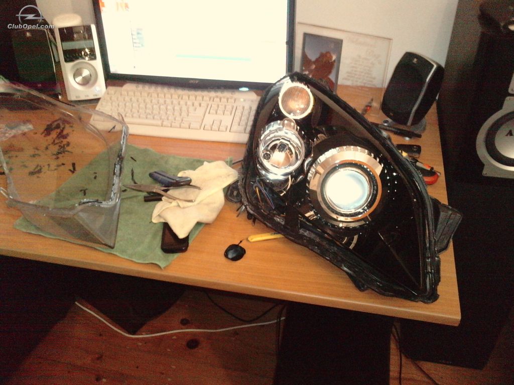

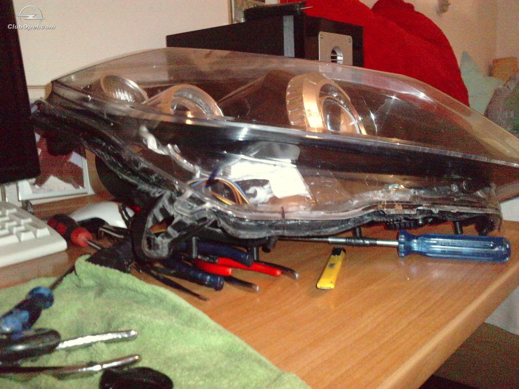

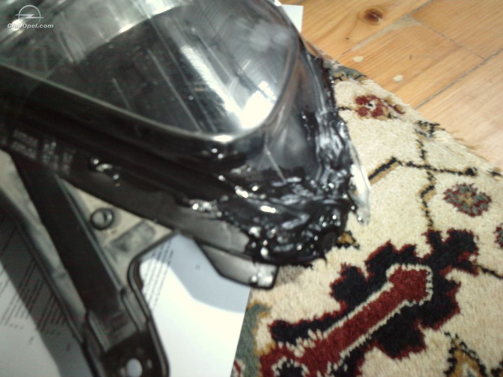

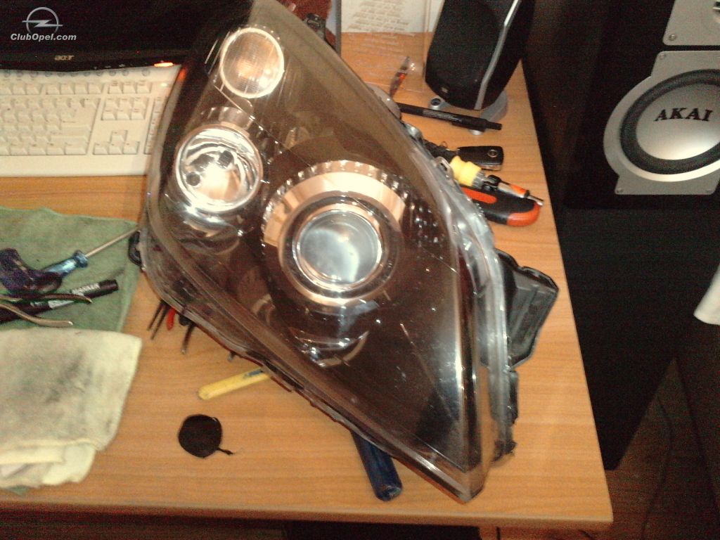

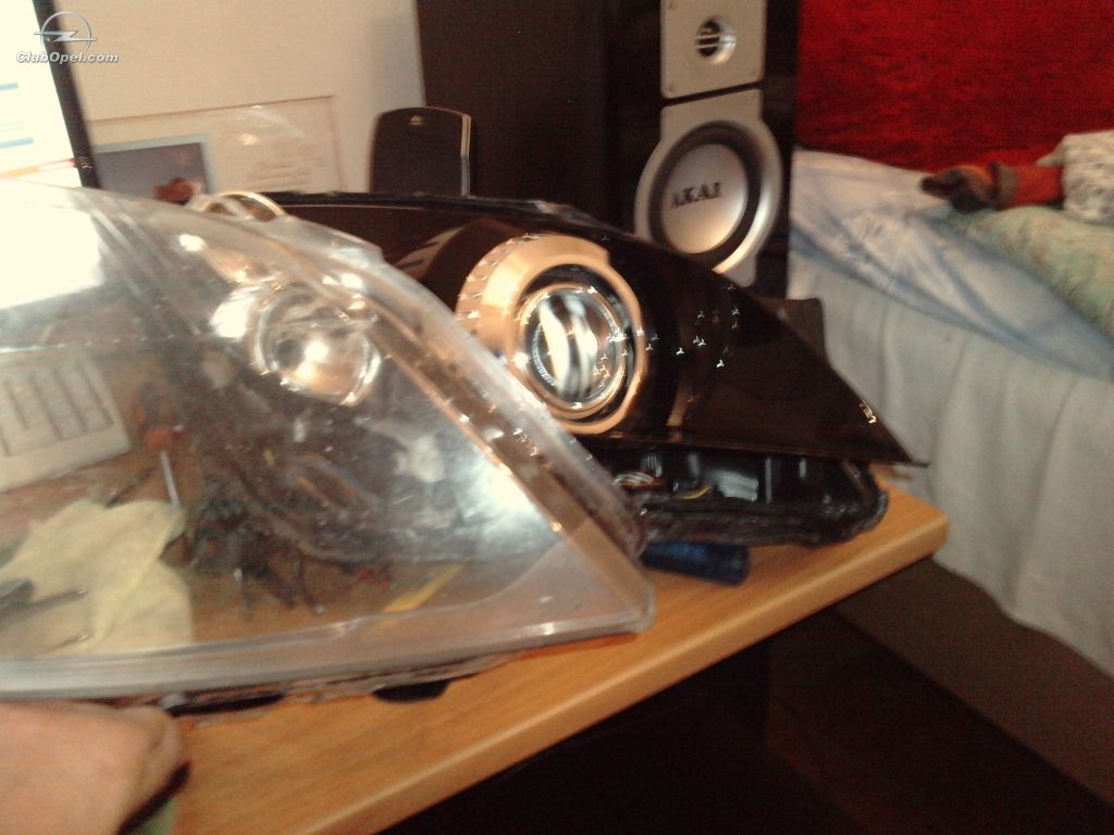

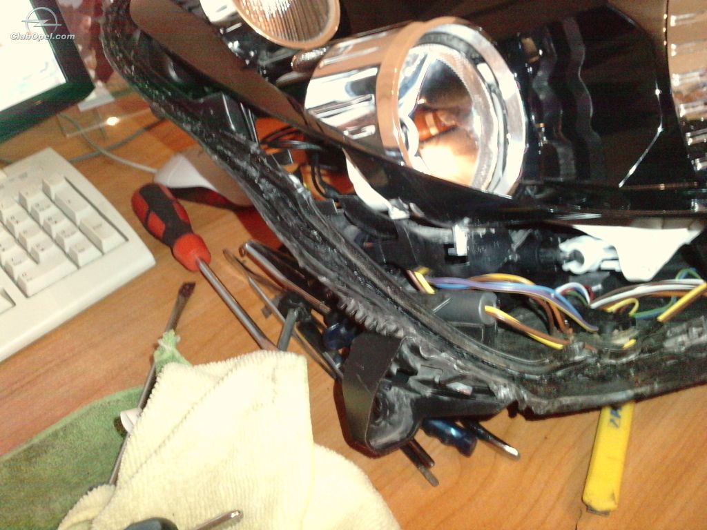

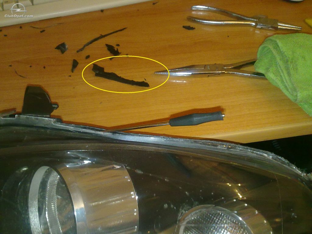

Ok , sa incepem cu inceputul , am avut 2 fauri cu xenon ( lupa ) unul in perfecta stare si unul murdar pe interior . Aseara m-am apucat sa il demontez ( pe la ora 23 am inceput ) si am terminat la ora 4 . Pot spune doar ca sunt foarte greu de dezlipit , au un mastic foarte foarte dur care daca il incalzesti nu faci nimic doar sa il faci sa se faramiteze mai rau , eu dupa ce am incercat sa il incalzesc o portiune cu un feon de 380 - 600grade am renuntat la idee , daca il incalzesti iti ingreunezi munca ! Masticul se dezlipeste rece mai usor dar necesita mai multa forta bruta ( scule rezistente , din otel , ascutite si nu in ultimu rand ... o mana ( daca incercati veti vedea ca sculele ascutite sunt un MUST HAVE ) . Am inceput din coltu de sus de langa semnalizator si am continuat in jos spre coltul opus ( pe exteriorul farului am mers ) . La demontare folositi cate 2 - 3 - 4 surubelnite ( ascutite in prealabil , una din ele trebuie ascutita si pe laturi stanga - dreapta ) , va mai trebuie 2-3 patenti de la mic la mare ( Nu exagerat de mare , ele trebuie sa aibe varfu cat de cat suplu pentru a ajunge la mastic si a trage de el ) . Eu am lucrat cam 3.5h continuu , restu din timp mi-a luat sa imi fac alta surubelnita mica si ascutita ( prima a cedat , s-a strambta de 2-3 ori si dupa se stramba usor ) . O sa pun cateva poze cu farul si niste clipuri . Imi cer scuze pentru felu cum am filmat dar era noapte si eram destul de obosit .
http://www.youtube.com/watch?v=7m1T6pqTl6k
http://www.youtube.com/watch?v=6JQeYY8zhLg
http://www.youtube.com/watch?v=KN98WT30IM0
http://www.youtube.com/watch?v=0JDG9lrkVaw

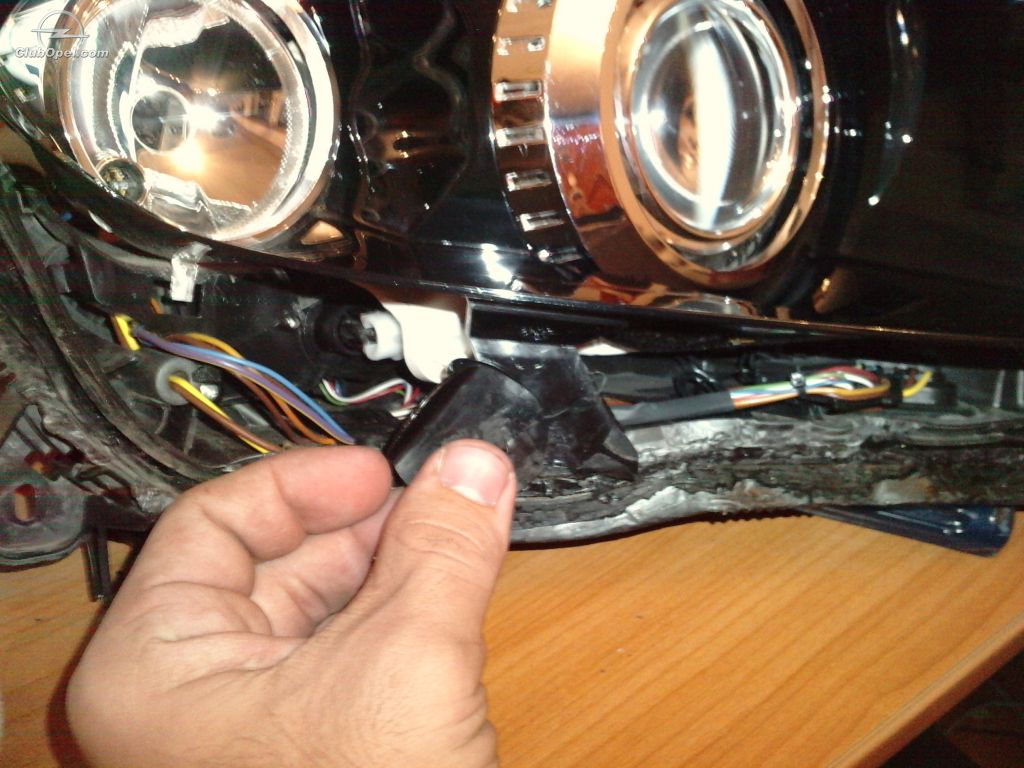

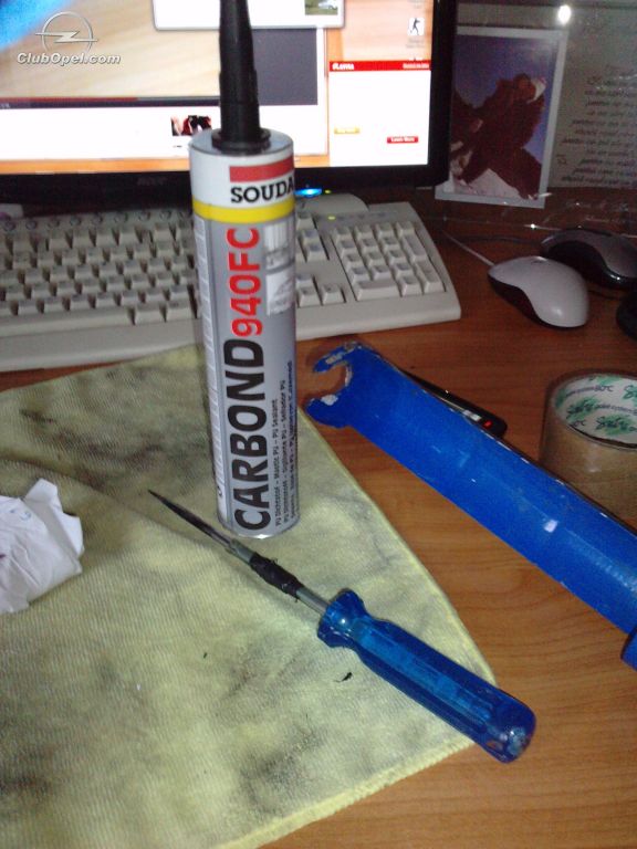

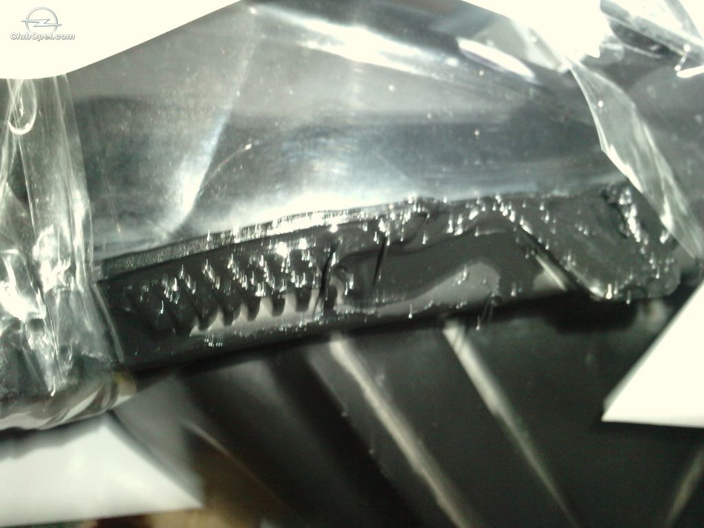

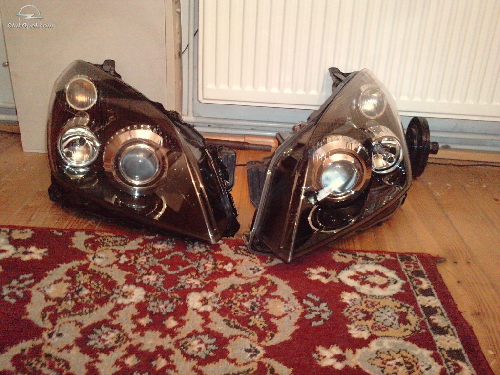

Nu am mai facut un clip cum il lipeam la loc pentru ca imi mai trebuiau inca vro 3 maini . Lipirea in sine e simpla . Se da tot conturu farurului cu mastic , se apica si pe sticla pe partea de jos tot mastic ( partea aia necesita cel mai mult mastic ) . Dupa care cele 2 piese se unesc si se strang , daca mai este cazul se mai pune mastic la incheietura ( a se presa cu degetul UMED masticul pe santul lui ) .
Urmeaza ca peste 48 ore sa ii desfac " ambalajul " ( am lipit sticla de far cu scoci pentru a sta ferma pe pozitie , 2 urechii ale geamului s-au rupt si atunci a fost nevoie de ceva ranforsari )Dupa o sa pun poze cu farul stangu + dreptul inainte de curatare si dupa curatare .

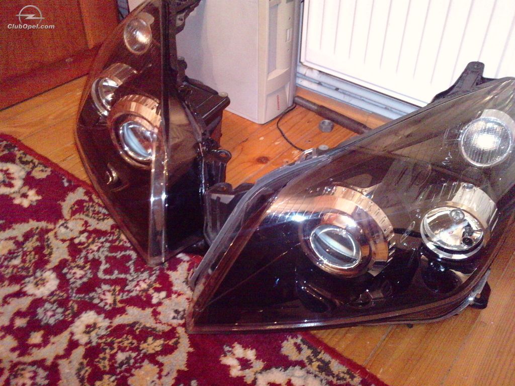

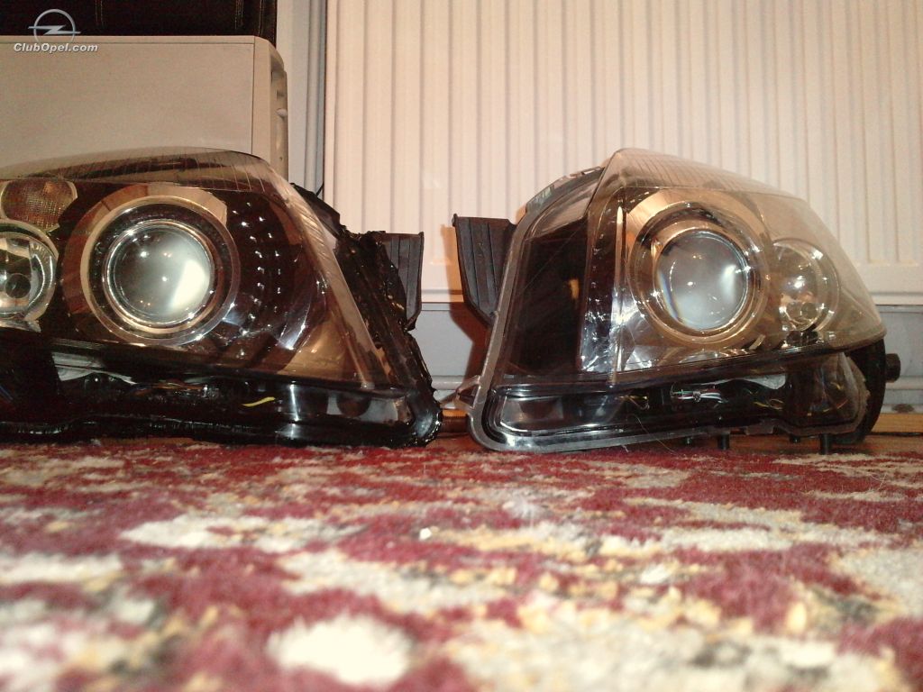

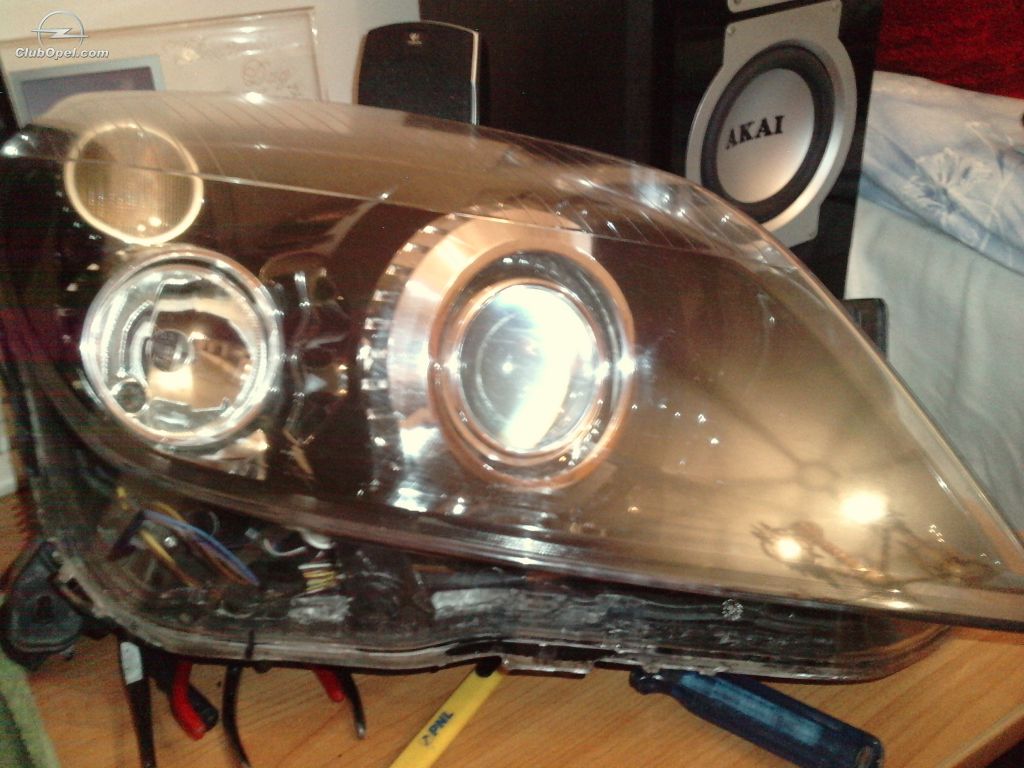

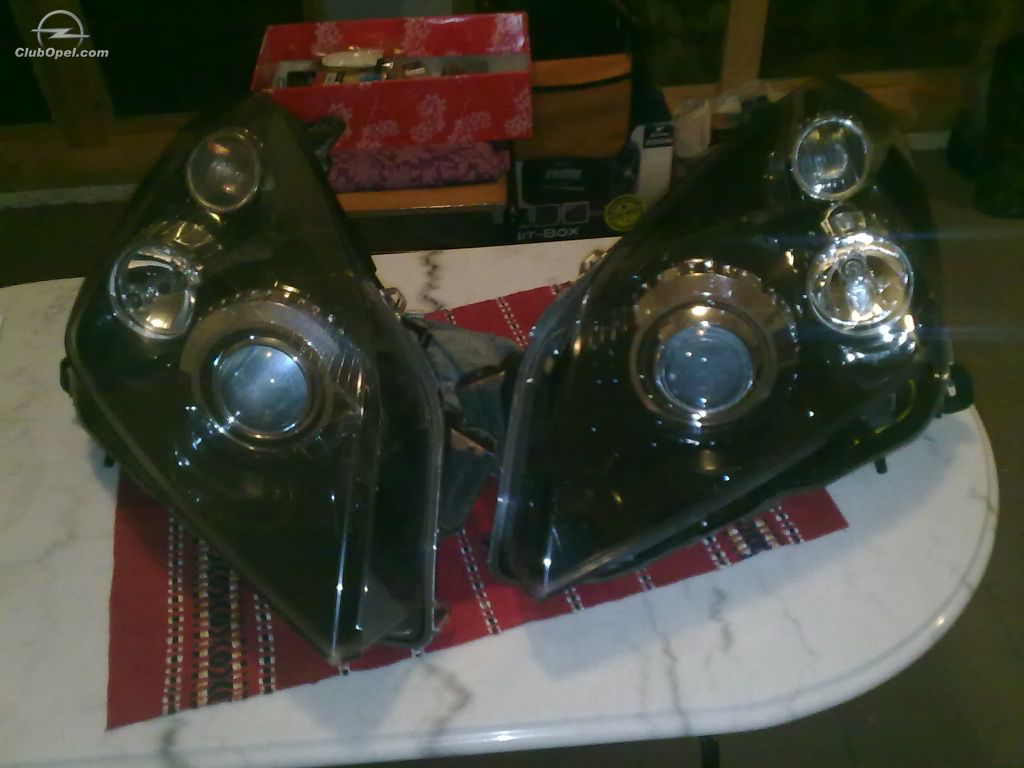

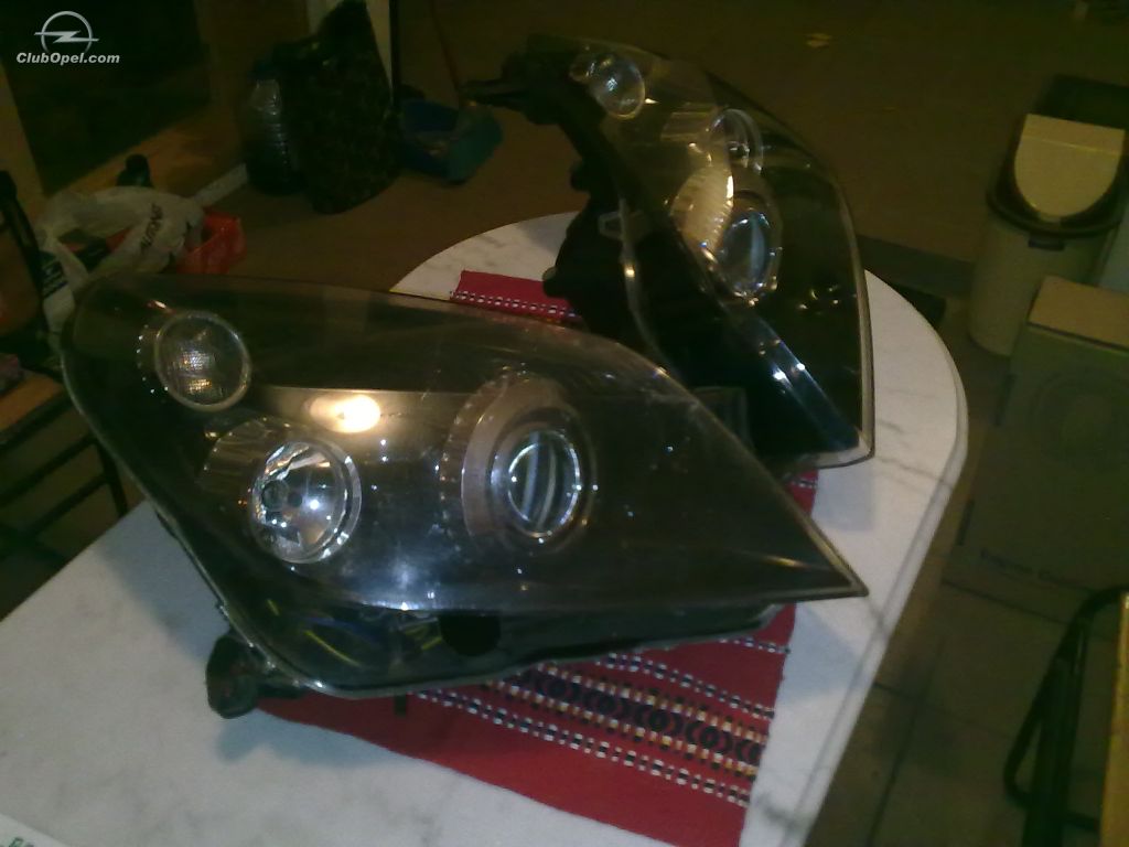

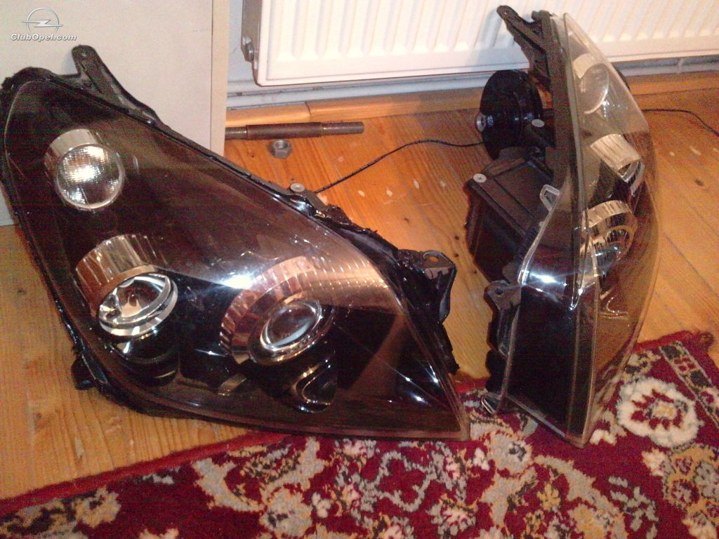

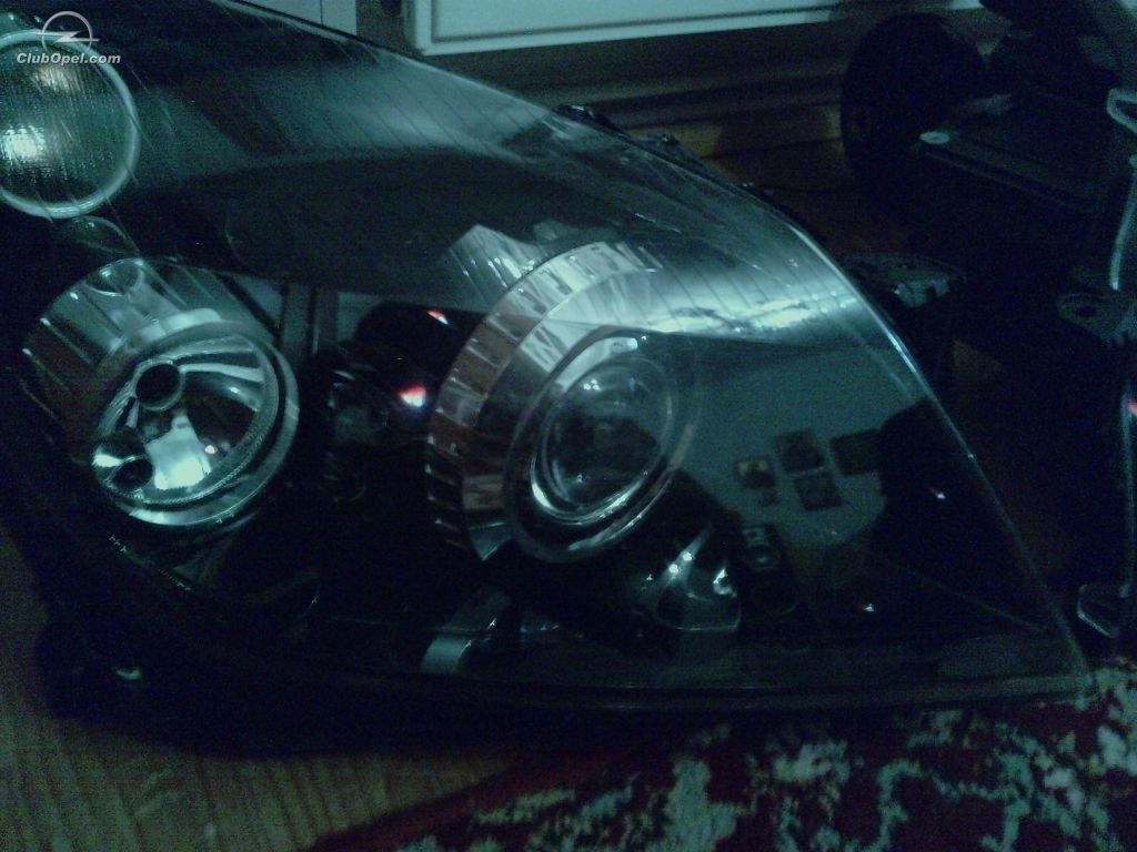

Si rezultatul :

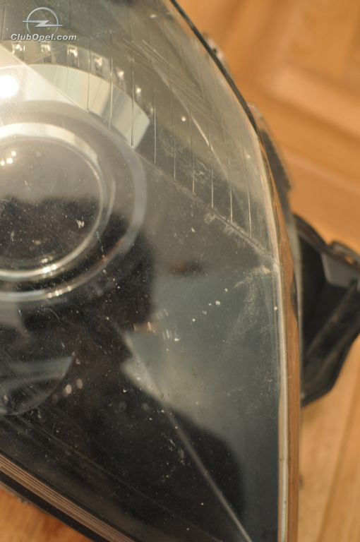

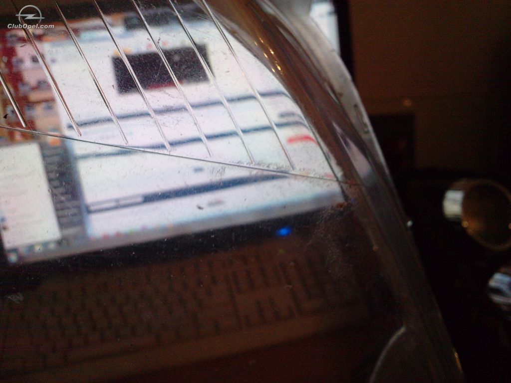

Astasez o poza dinaintea curatarii :
Astept parerii Oare?

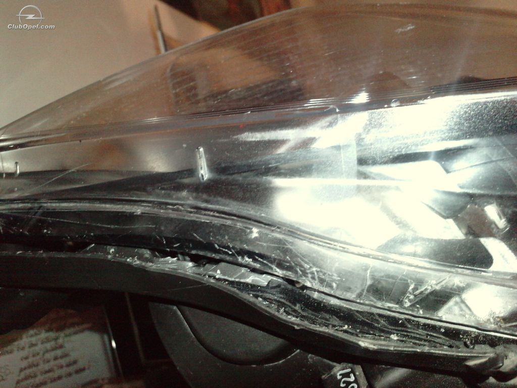

Trebuia incalzit farul pentru ca se desfacea masticul mai usor. Nu cu feon ci cu pistol de aer cald pe o suprafata mai mare, fara a topi plasticul. Ai lucrat neingrijit, ai strambat foarte mult rama accea in care intra plasticul transparent (se poate reface acel sant in forma de U prin incalzire) si l-ai si taiat. Sper sa nu ti se abureasca farul. Data viitoare o sa-ti iasa mai bine. 😊

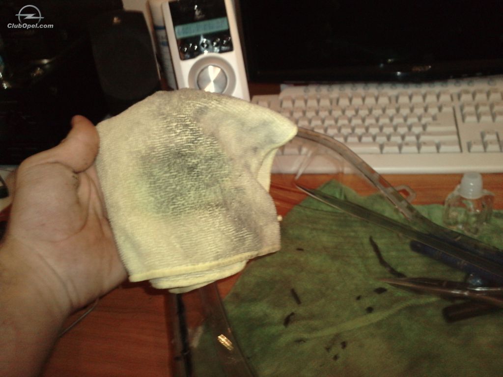

Cu ce lai sters pe interior?

-blue_maniak: Unde l-am taiat ? La ce te referi ? De aburit nu cred ca are cum sa se abureasca ... Cat timp e lipit peste tot ferm si complet ermetic nu prea vad cum ar putea sa se abureasca si chiar daca imi da vrun semn de aburire , am o solutie speciala pentru el in cazul asta .
-NeamTuLe : Cu alcool

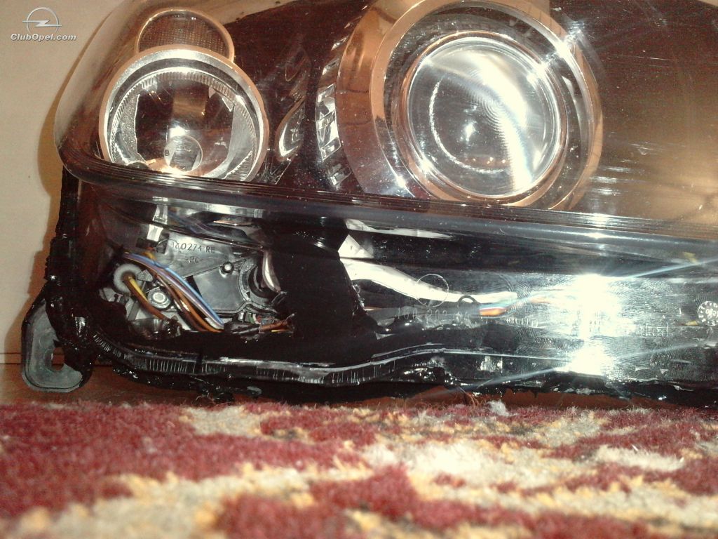

https://www.clubopel.com:808...5676_cyqnazlk.jpg
Taietura din rama neagra.
  • Moga.Alexandru
  • Mesaje scrise: 138
  • Masina: Astra 2009
  • Cont inregistrat: 11 Nov 2010
Da , acolo am apasat cam tare si am patruns plasticul exterior din acea forma de U . Dar de aburit nu cred ca se vor aburii , am lipit totu cu mastic si am pus foarte mult mastic ( neam prost ) iar daca totusi va da semne de ceea mai mica abureala voi introduce in spatele la farul de pe faza lunga un saculet MIC cu ceva absorbant de apa care depinzand cat de tare se aburea il voi schimba periodic ... ( avand in vedere ca am asa ceva sub scaunul de la sofer si iarna daca stau in masina cu motoru oprit dupa 1h tot nu se aburesc geamurile ) cred eu ca va merge si acolo ...
