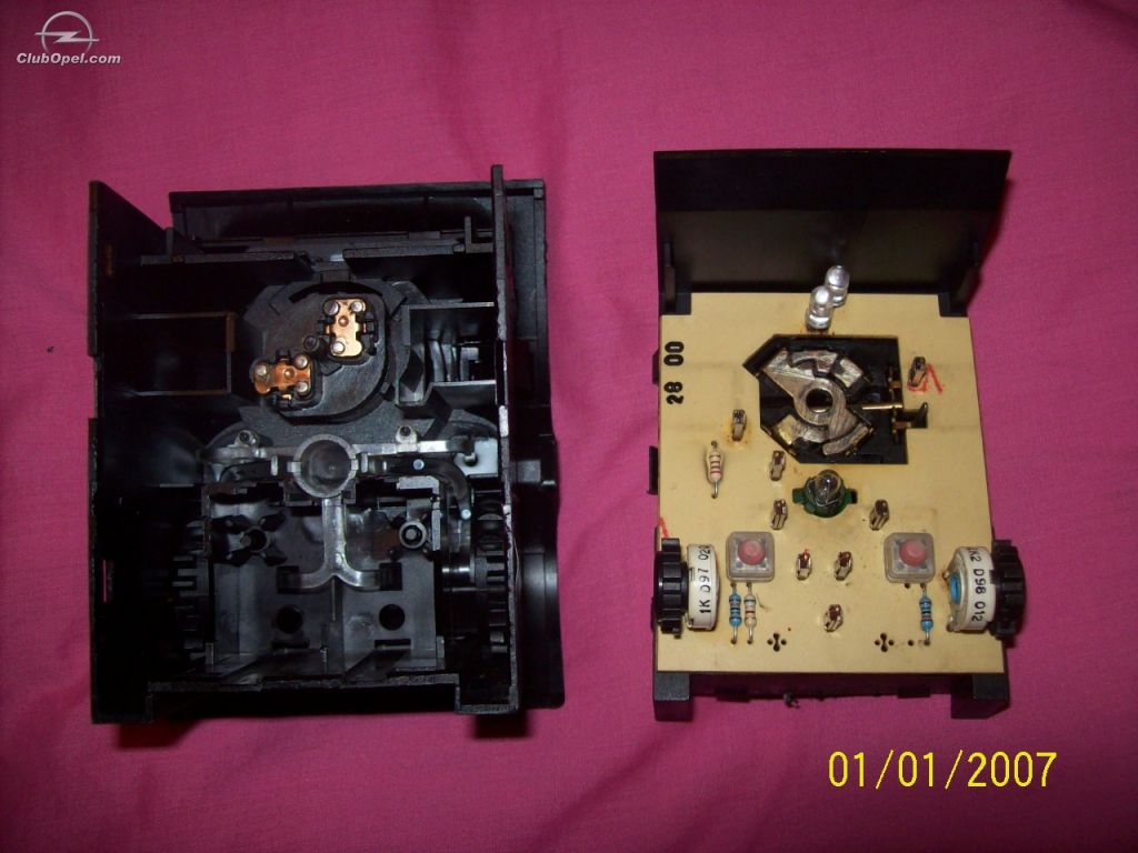

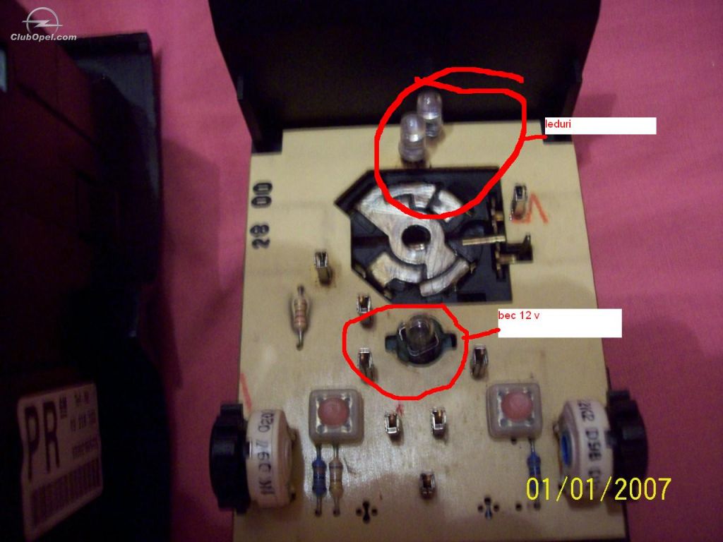

probabil ca pe vectra b mai veche adik 97 este altceva decat pe vectra b2 mai noua adik 2001 si ca sa nu induci in eroare casca mai bine ochii si ai sa vezi ( daca nu am sa fac o poza mai de aproape ) ca becul de 12 v este si el pus intrun soclu iar ledul la vectra b 2 este in numar de 2 bucati de 3v si au si ele o siguranta in partea dreapta a pozei tot asa pentru ca ledurile sa functioneze la 12 v

2. primeste raspuns de la mine cu posibila pozitie si poza la ledurile care ar fi arse .
