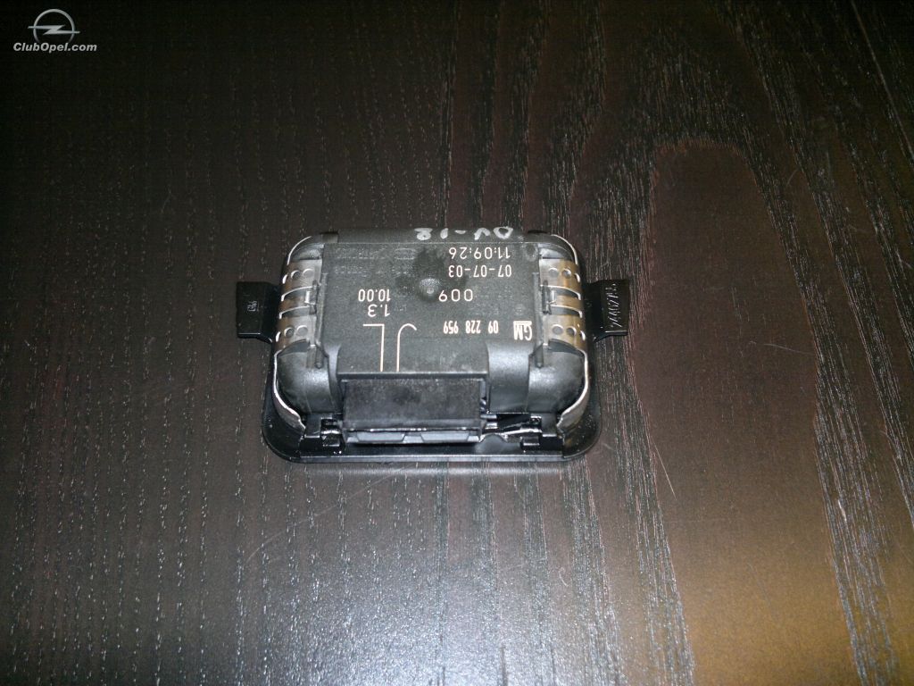

Senzorul a venit astazi prin posta. Cu ocazia asta am reusit sa gasesc o mufa compatibila in instalatia electrica de rezerva, pare o mufa de undeva din zona volanului, se potriveste perfect. Mai am doua necunoscute: suportul de senzor, nu se mai poate comanda pe original si carcasa de plastic pentru senzor si oglinda.

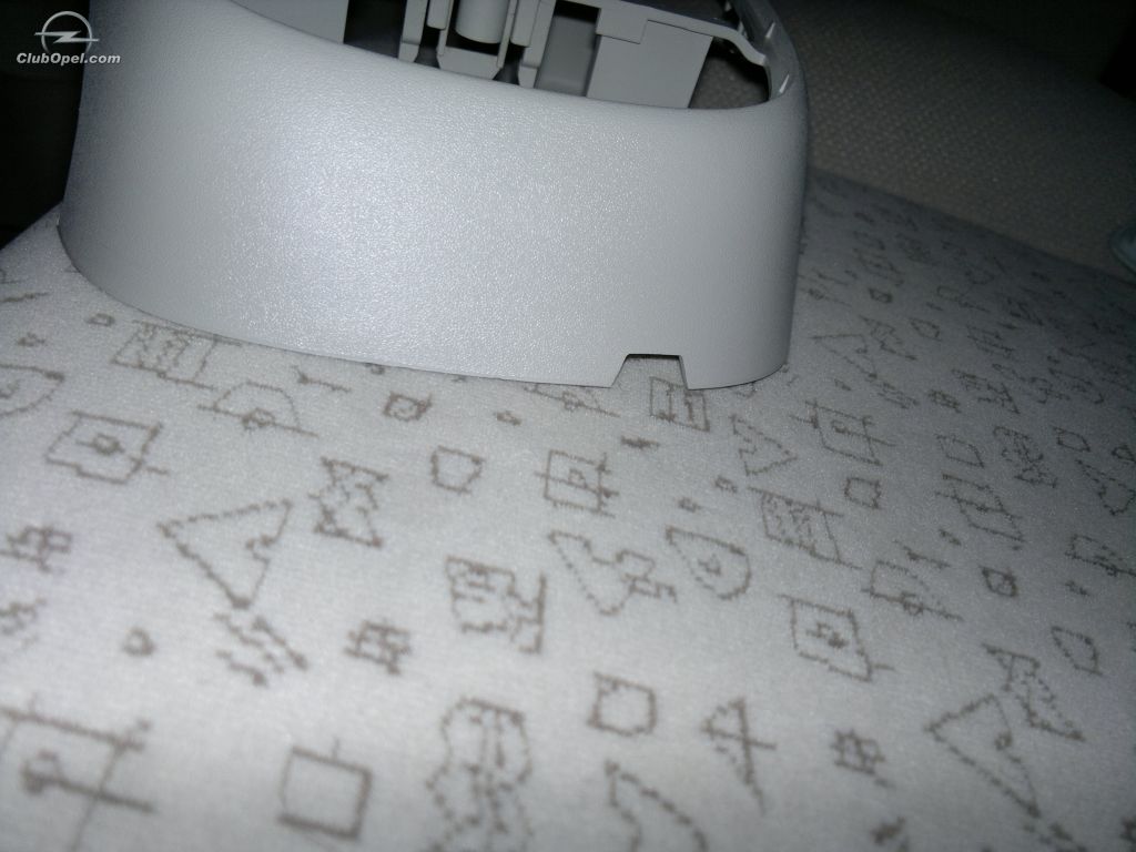

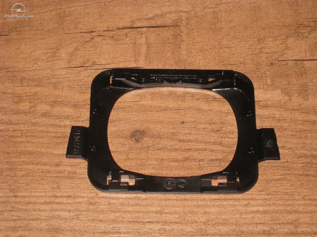

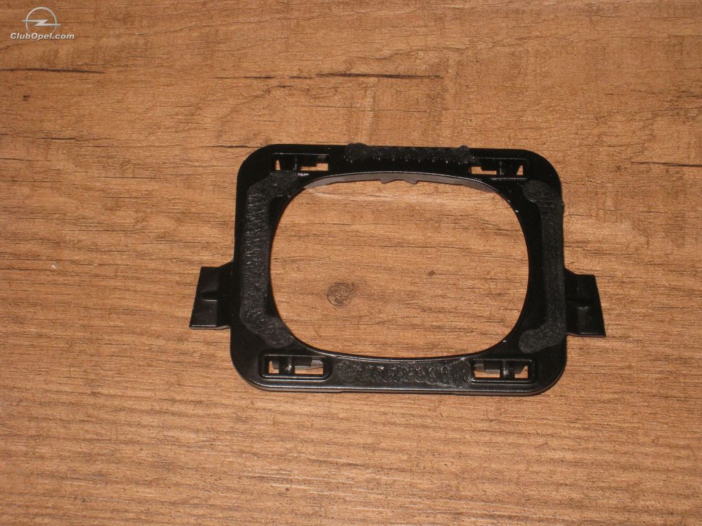

Ok, continui cercetarile. Se pare ca senzorul primit de mine nu are ramele metalice de sustinere. Avand in vedere ca se livreaza numai cu senzorul, am de ales sa iau un senzor de vectra c de la care sa folosesc ramele sau sa iau senzor nou si gata. Desi cred ca cel de vectra e mult mai ieftin pe ebay.
In alta ordine de idei, suportul de senzor nu se mai poate cumpara ca si piesa separata, vine numai cu parbriz nou, am gasit ceva dar pe la 350 eur. Doar pentru o amarata rama de metal. Am gasit in Belgia la un producator, ceva de plastic pentru Vectra (s-ar potrivi ochiometric) dar astia vand numai pentru firme, le-am dat un email sa vedem ce zic. Foarte probabil ei livreaza la producatorii de parbrize. Aici un link catre produs: xmail.be/productshop.aspx?lg=en&dqf=RS013

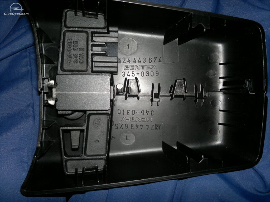

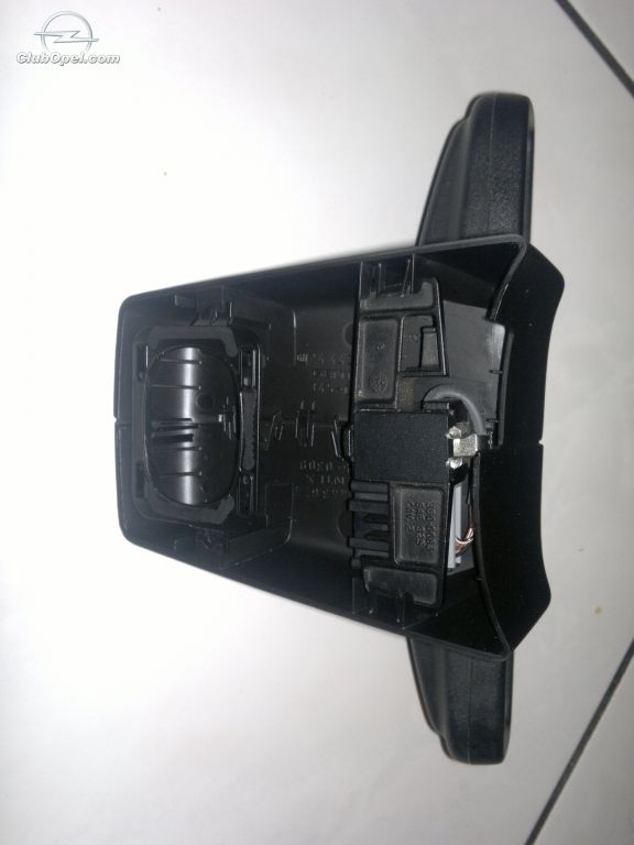

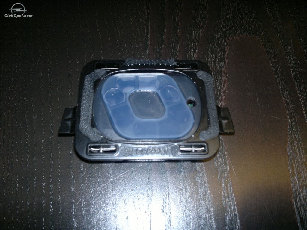

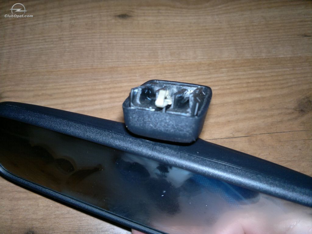

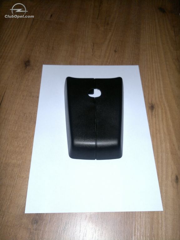

A sosit si senzorul de ploaie de pe care am luat ramele metalice de sustinere. Cu ocazia asta am luat si capacul din spate a senzorului (cel original de corsa avea un plastic de sustinere rupt). Nu va luati dupa codul de pe carcasa, este de Vectra C. Daca vreti de corsa, cautati dupa codul din primul post. Maine soseste capacul ornament, 2 lucruri de cumparat si trecem la montaj: solutia de lipit si folia neagra pentru acoperire parti vizibile din exterior.

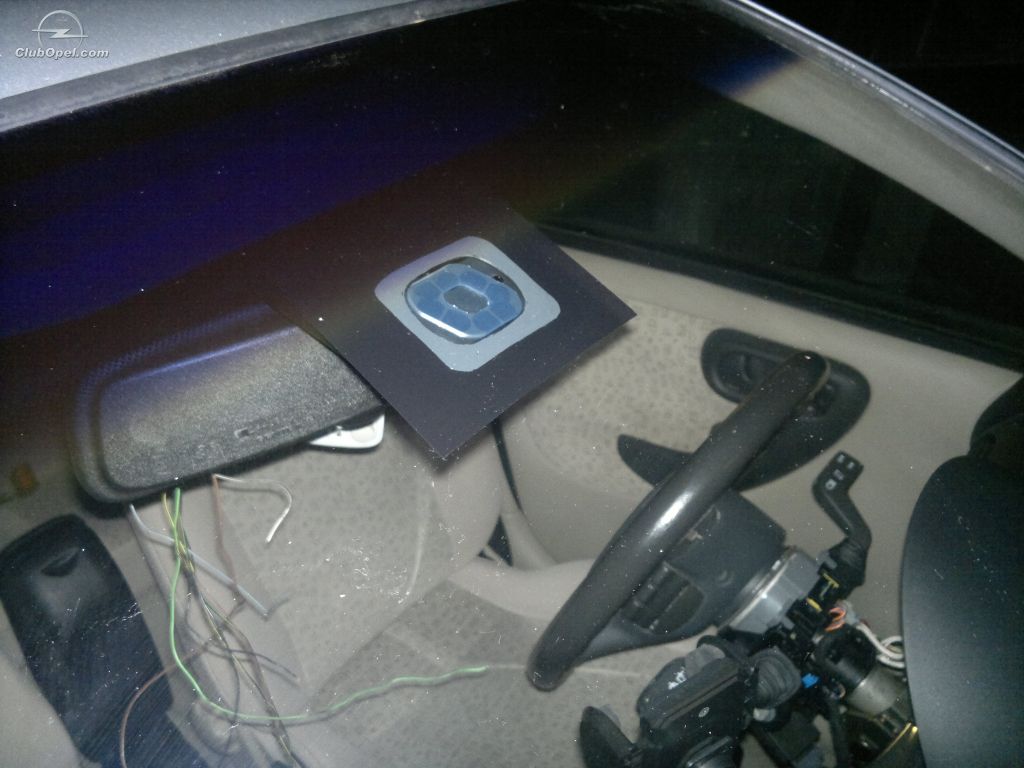

In seara asta am avut pregatiri. O sa montez folie pe geam pentru acoperire. Singura necunoscuta va fi cat de bine se va lipi suportul senzorului catre folie. De altfel folia nu are lipici. Am o mare indoiala ca fixarea va fi buna, gelul senzorului trebuie sa apese bine pe parbriz. Si lipiciul este sticla metal si nu plastic metal. Daca nu va tine combinatia singura varianta care o mai am este sa montez suportul pe parbriz direct si folia pe langa.

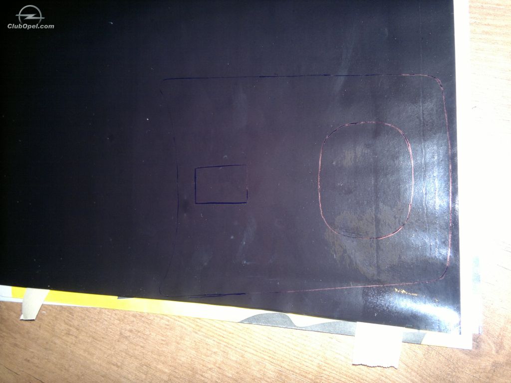

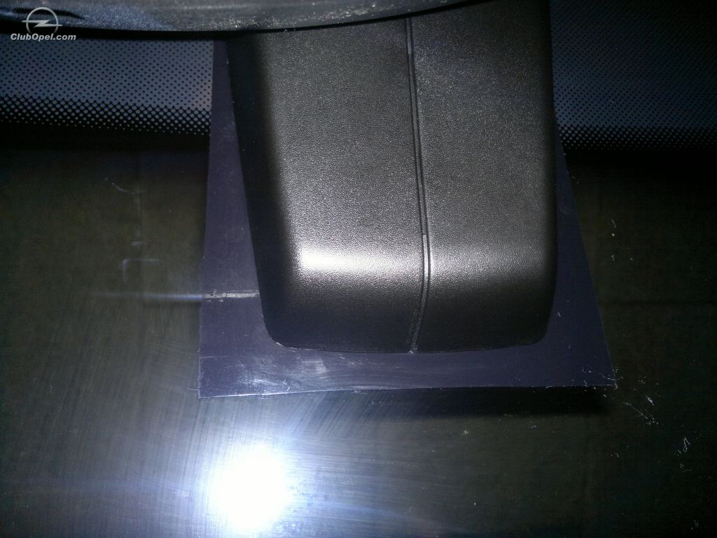

Incercarile pe folie s-au soldat cu 2 esecuri. Stratul de adeziv necesar este mai mare de 1 mm iar Loctite este pentru 0.1 mm. Suportul de senzor nu este plan perfect in zona pentru adeziv. Oricum, chiar daca s-ar fi lipit de folie, folia nu s-ar fi tinut bine de parbriz oricum.
Drept pentru care o luam de la zero. Pe varianta originala, parbrizul este vopsit la interior iar pe vopsea s-a lipit suportul cu un fel de adeziv negru putin flexibil. Nu stiu detalii nici de una nici de alta, deci pauza de cercetari.

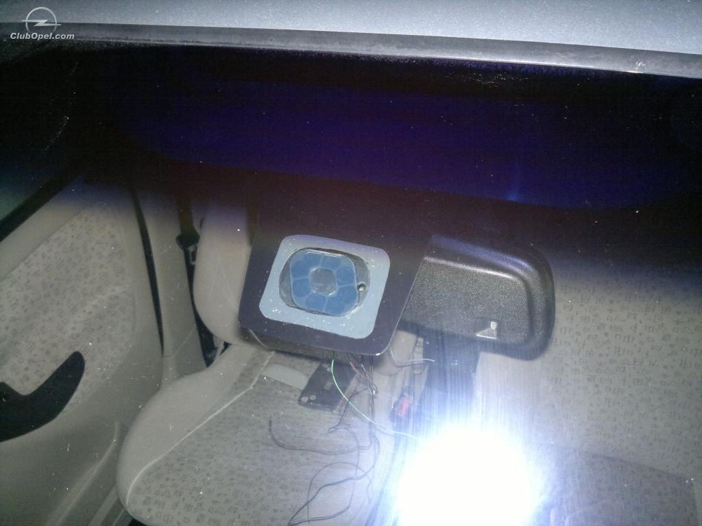

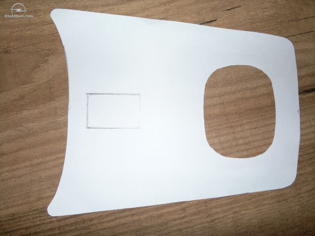

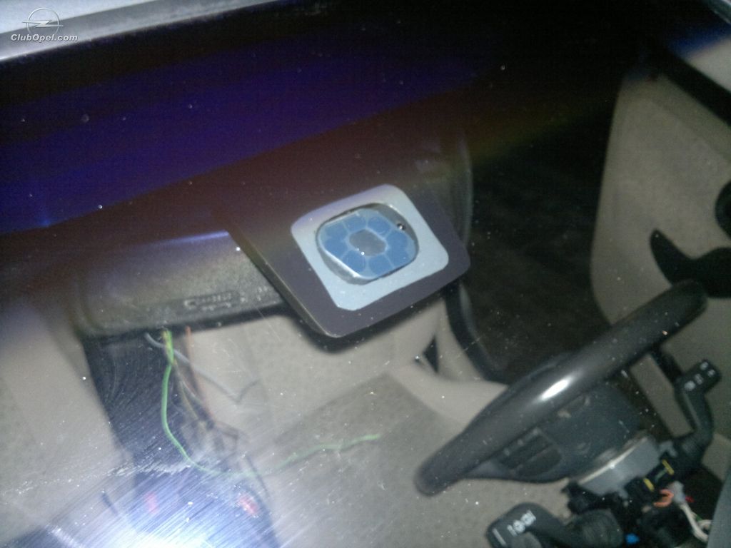

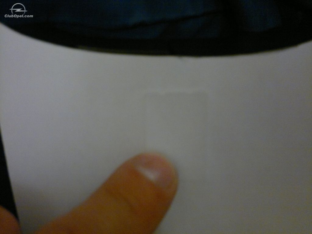

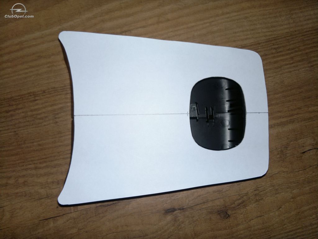

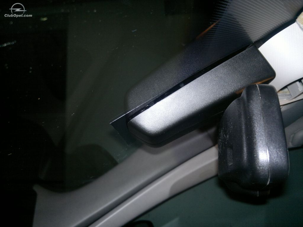

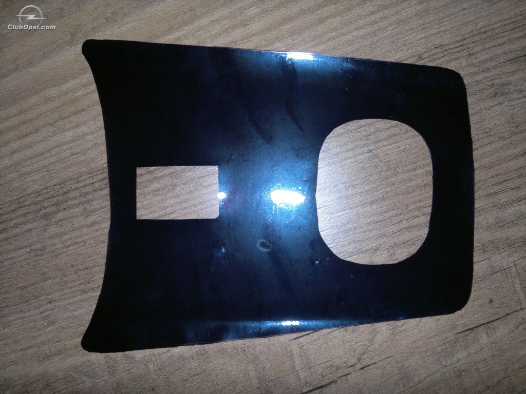

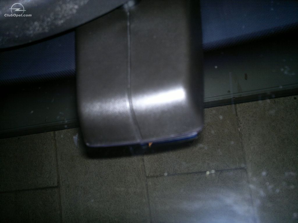

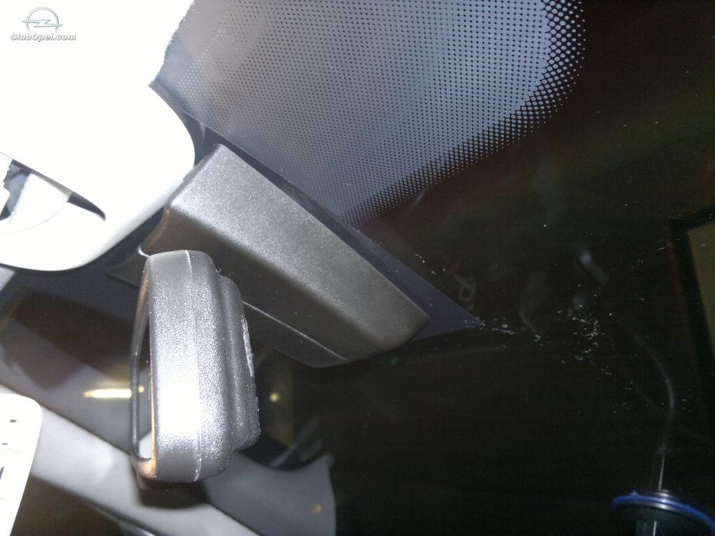

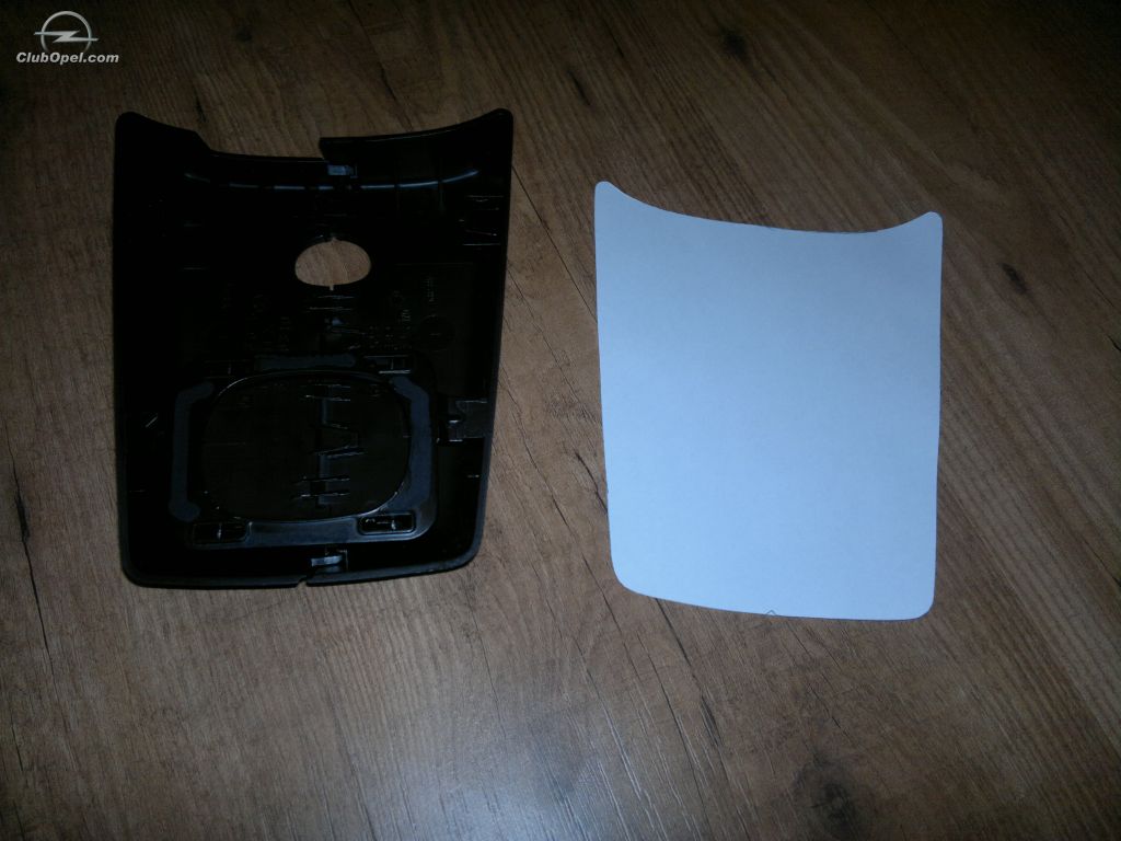

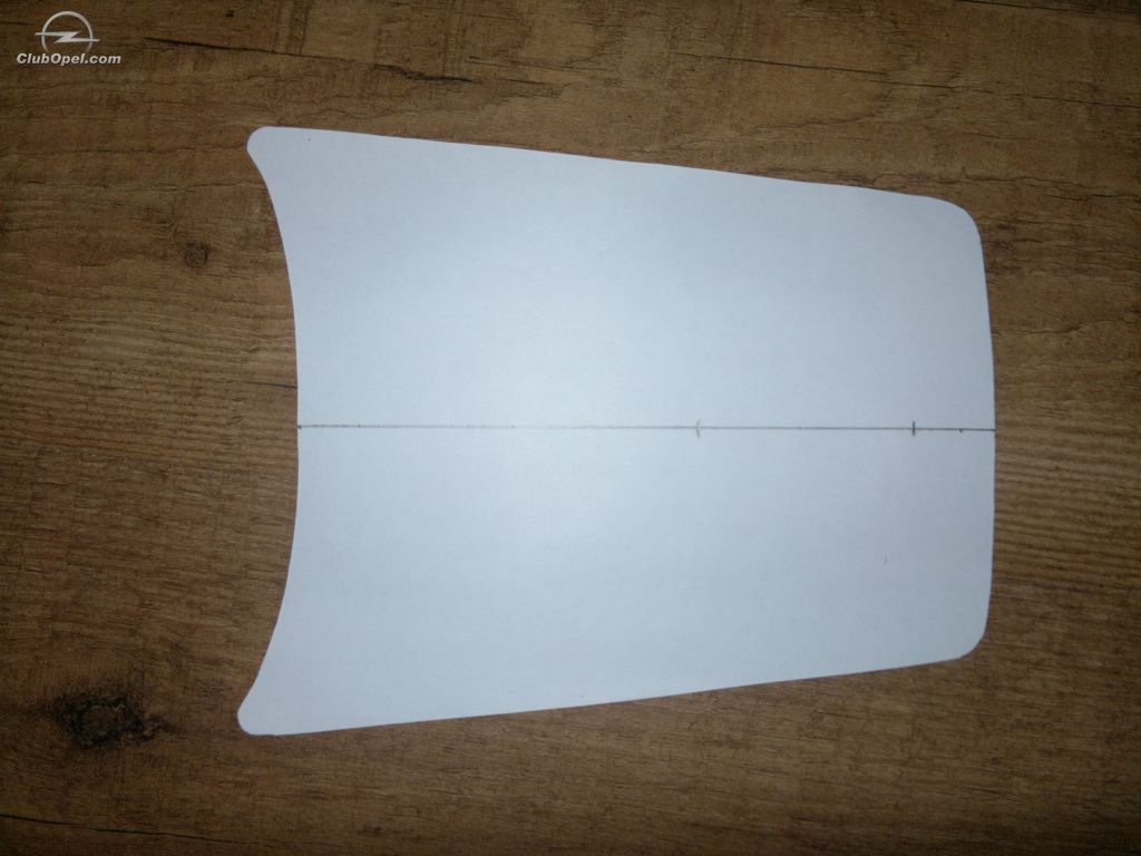

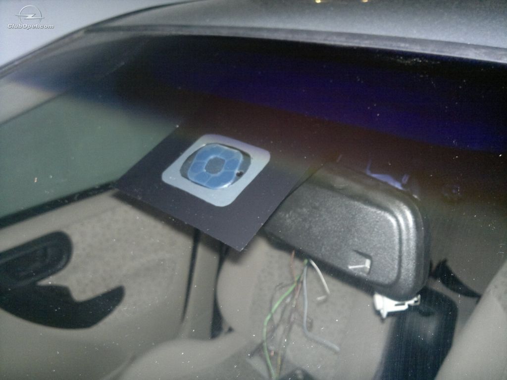

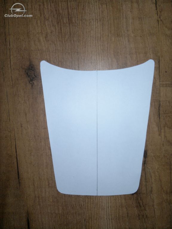

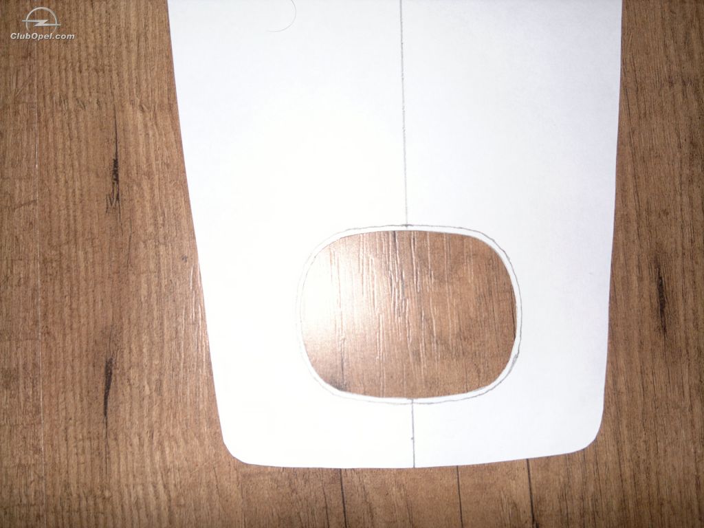

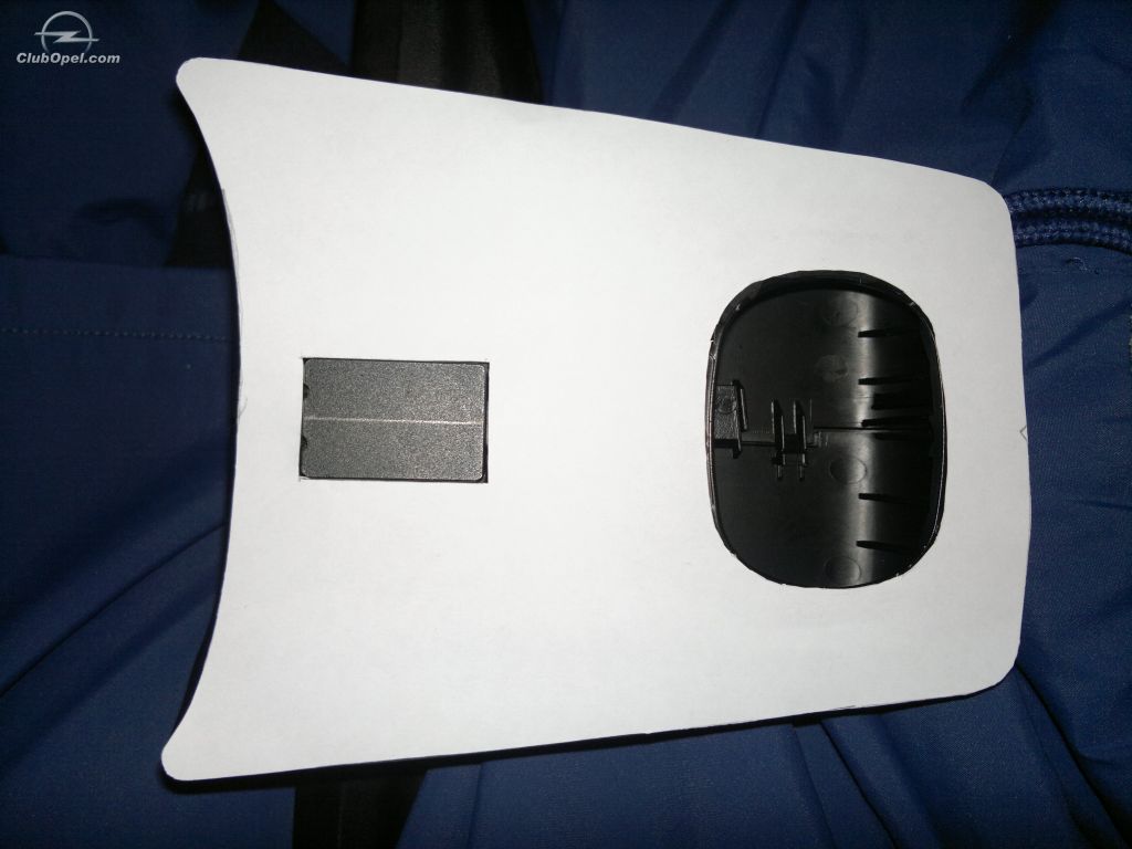

Dupa ceva timp de cautari, am renuntat la ideea de a vopsi parbrizul, este o vopsea ceramica. Suna atat de rau ca nici nu m-am mai obosit sa caut ceva. Asa ca am decis sa lipesc suportul direct pe sticla. Am decupat mai intai hartia dupa forma respectiva, apoi o noua folie neagra. Am mers la magazine sa caut adeziv, am gasit Bison Poly Max, negru. Am pus folia pe parbriz, am folosit suportul de oglinda existent drept ghidaj pentru centrare. Am pus silicon cat cuprinde si cu putin curaj, am lipit suportul metalic. Curatat cat de cat zona apoi curios sa vad cum arata pe afara. Ei bine, cel silicon numai negru nu e, vedeti in pozele de jos. Asta e, mergem inainte.

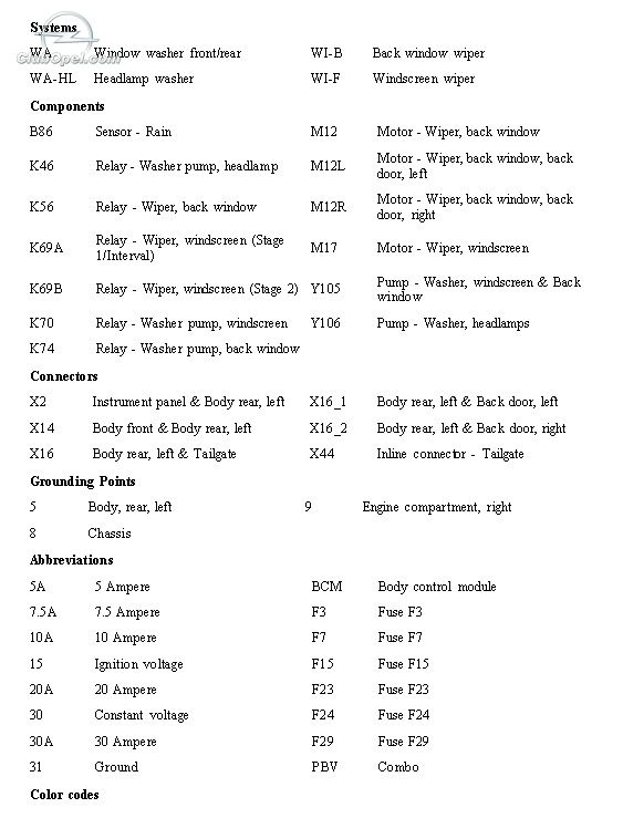

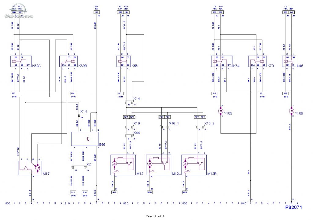

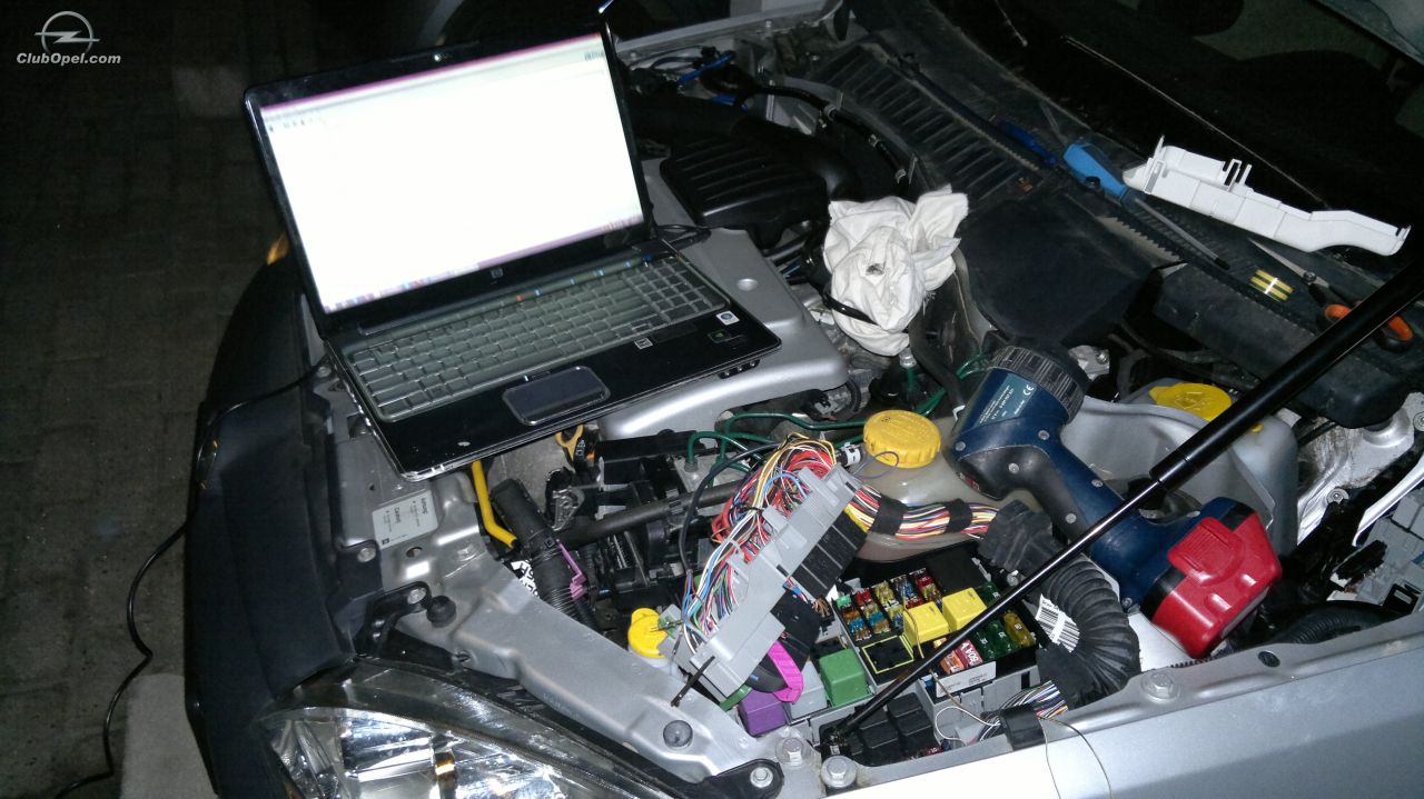

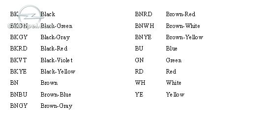

Am lasat sa se usuce cred mai bine de o saptamana, a fost rece afara. Intre timp m-am ocupat de partea electrica, am tiparit schemele, am inceput sa caut prin cutia de cabluri si am reusit sa scot toate firele la culoarea din schema. Pini am avut de prin mufele de la BCM, banda izolatoare panzata tot din instalatia electrica am scos. In seara asta am montat cat mai mult, in urmatoarea ordine: mai intai oglinda apoi senzorul de ploaie cu mufele aferente, tras cablajul prin gaurile respective din capitonaj apoi montat capacele de plastic negre. Apoi putin mesterit cu cutterul. O singura problema exista: folia nu se lipeste de vopseaua ceramica si intr-un colt s-a desprins putin. De afara nu se observa nimic. Nici din interior. A ramas sa trag firele la cutia BCM, unele o sa fie conectate la mufa de iluminat pentru ca e acelasi circuit.

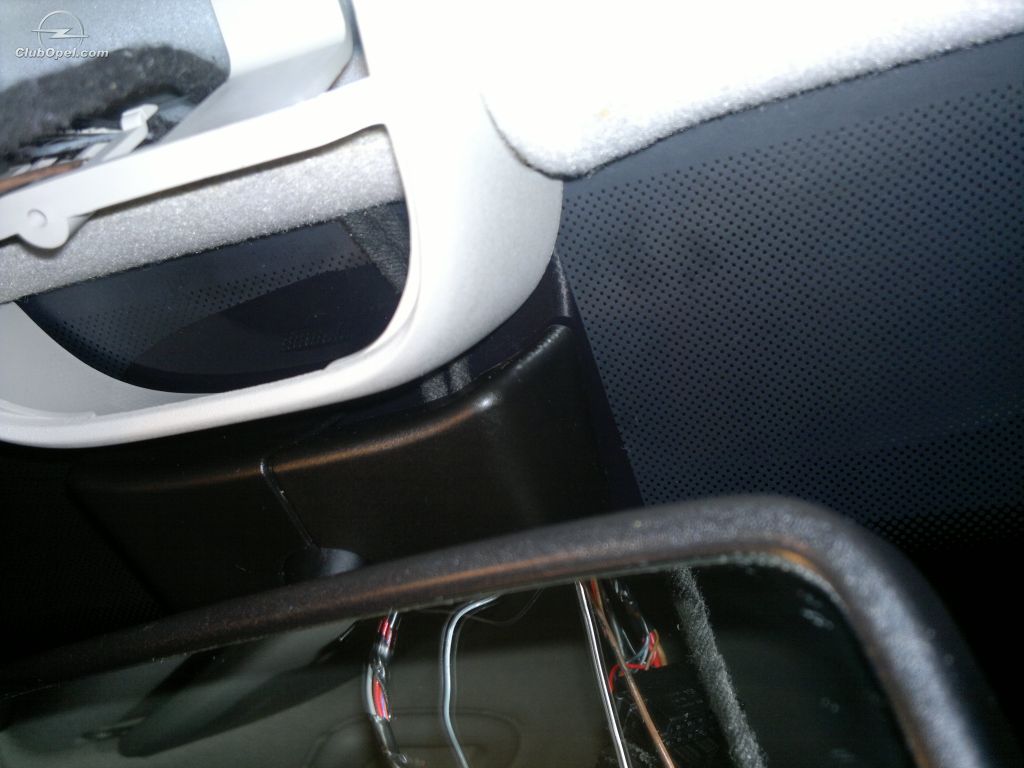

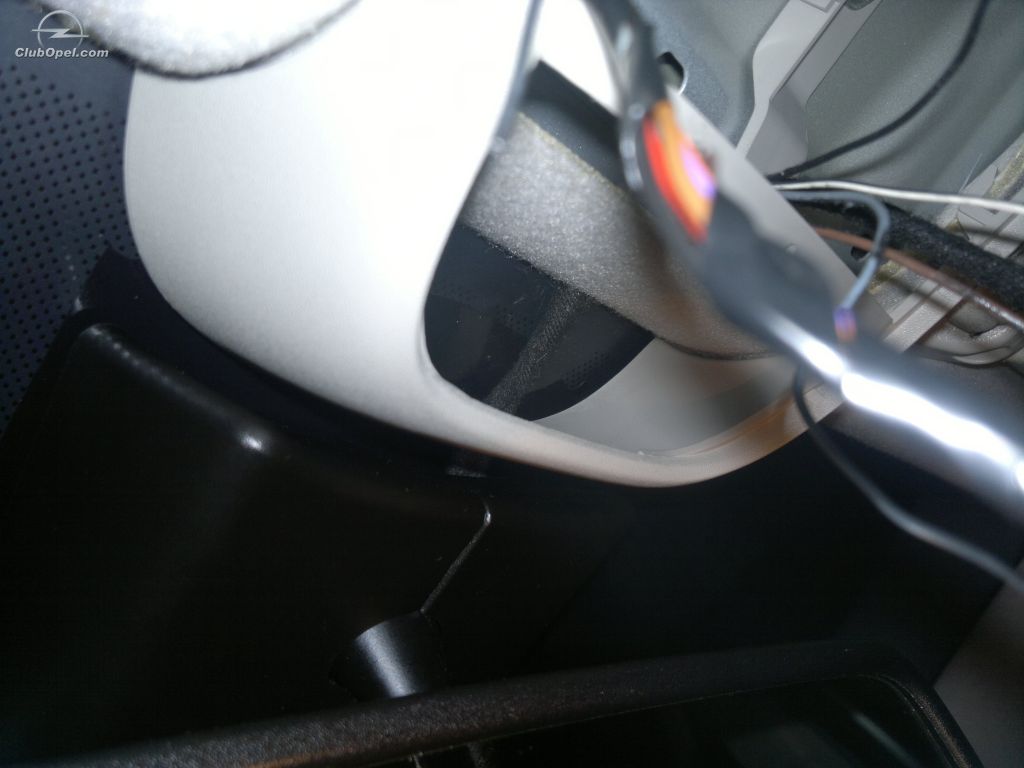

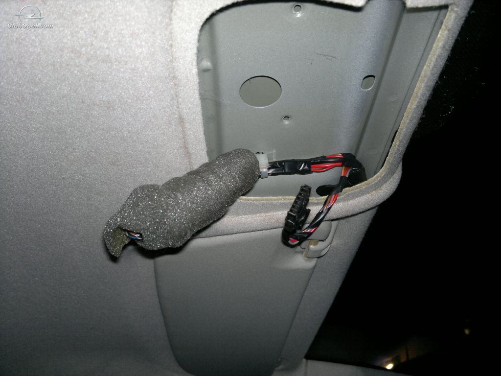

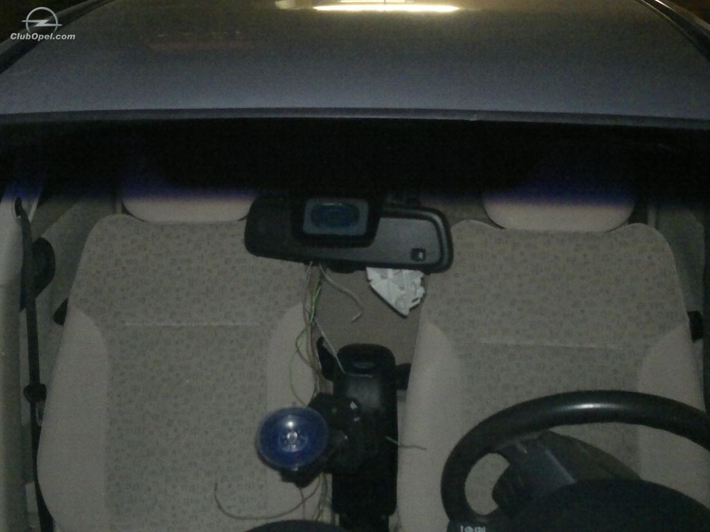

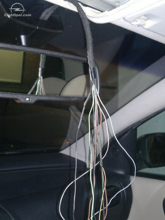

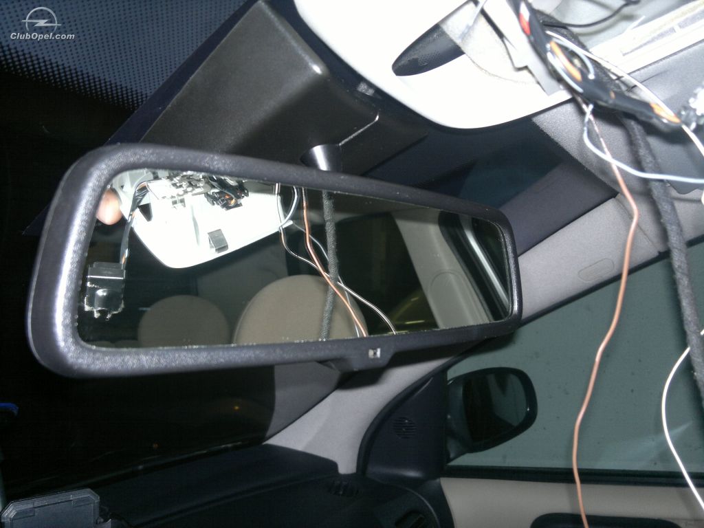

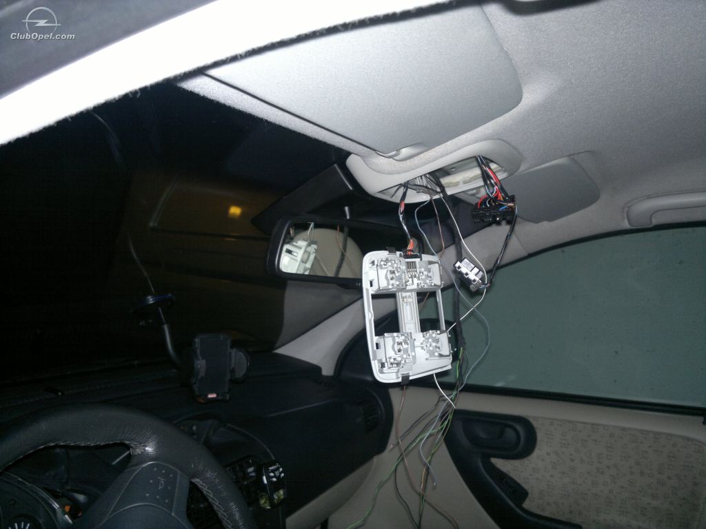

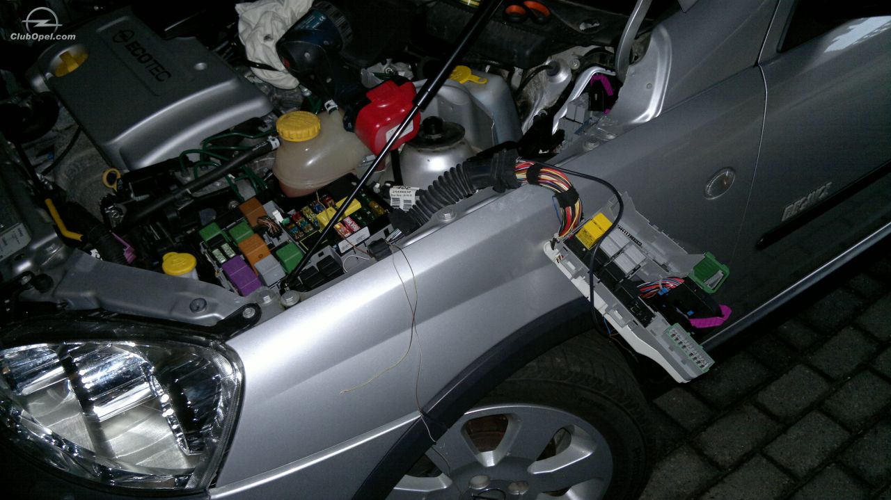

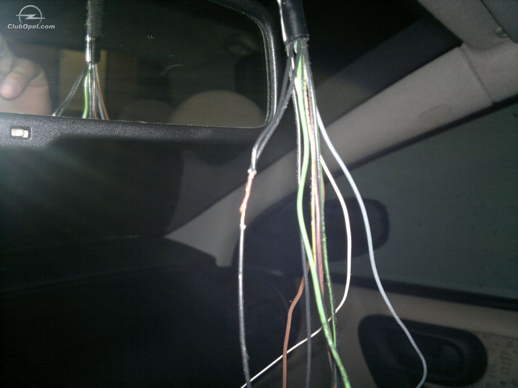

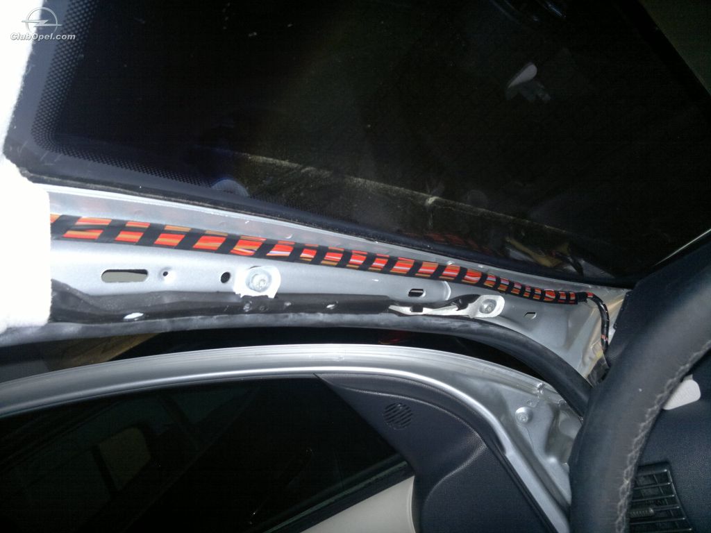

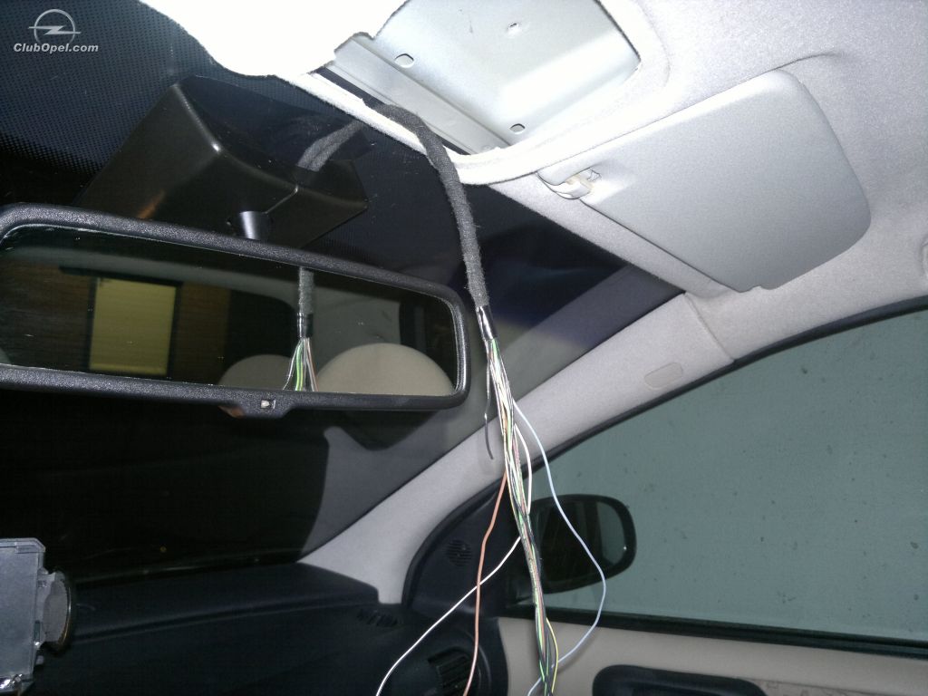

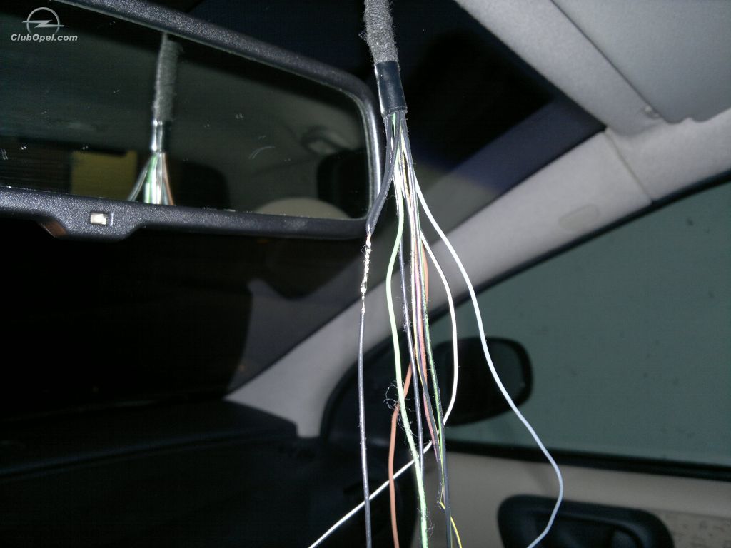

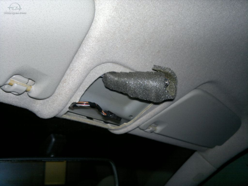

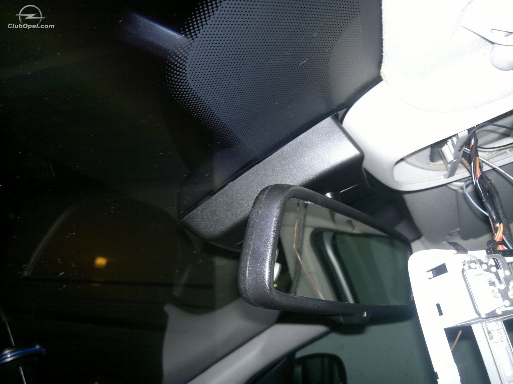

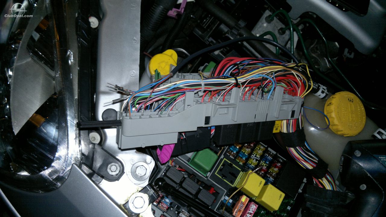

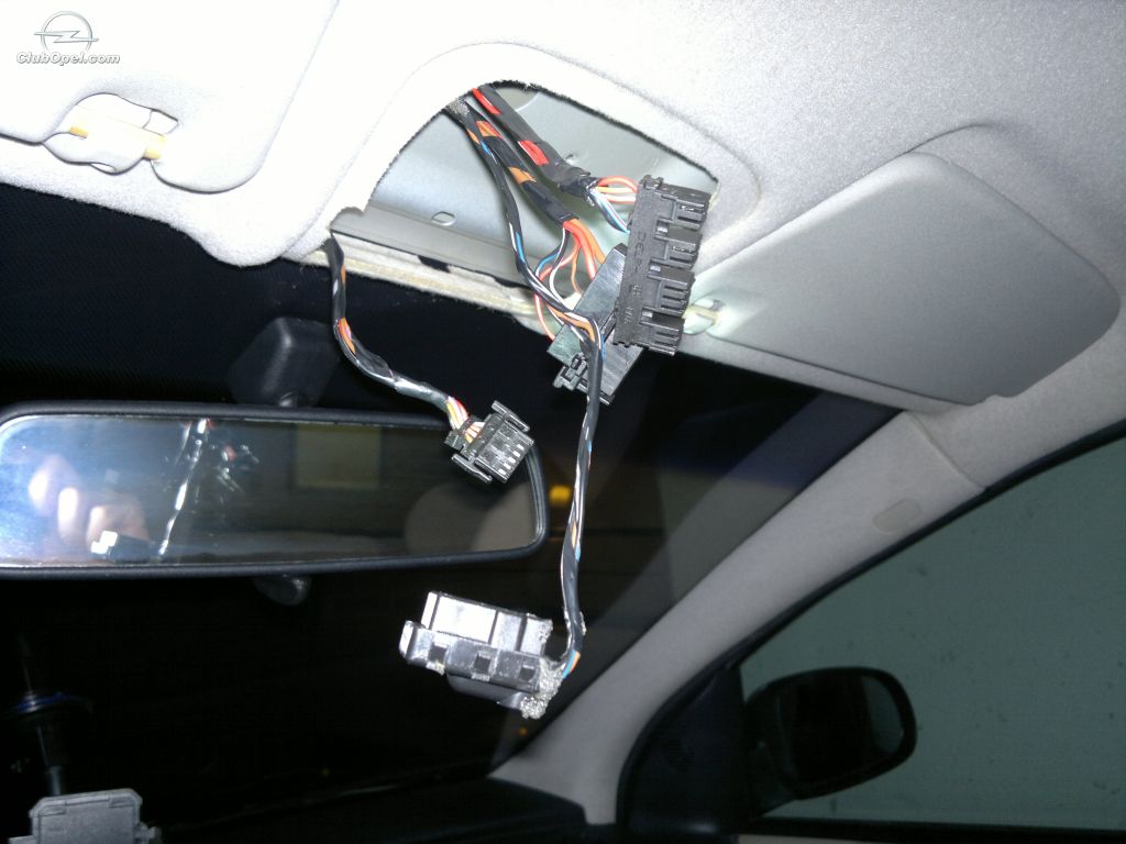

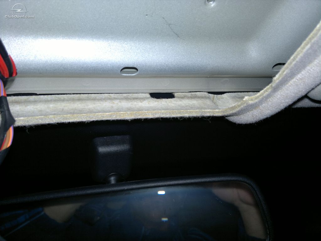

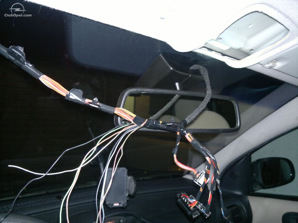

Au ajuns si cele 3 fire de la senzor in cutia BCM. Cel mai greu a fost sa trec firele de la stalp pana sub bord. Nu prea ai spatiu de manevra acolo, e bordul lipit de stalp. Am reusit cu greu sa introduc firele dar a iesit bine. Am avut fir verde catre X14:29, negru/galben catre X2:13 si negru/verde catre X2:14. Partea buna din toata povestea este ca de la terminale, mai departe masina este cablata. X14:29 catre K69A:87A, X2:13 catre X45:51 si X2:14 catre X45:46. Urmeaza sa facem o proba, am asa un sentiment ca nu o sa mearga.

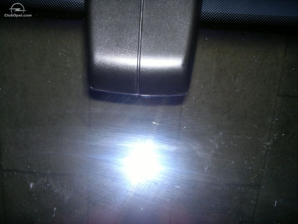

Am ajuns la final. Probat, merge tot. Doar ca stergatorul de la sofer e montat prea sus si atinge marginea din stanga sus. Si ca trebuie sa-mi schimb lamelele, ramane ud in zona senzorului si acesta reactioneaza, tinand stergatoarele pornite. Am inteles acum si de ce trebuiau 2 fire catre BCM, pentru viteza mica si viteza mare. Me happy!

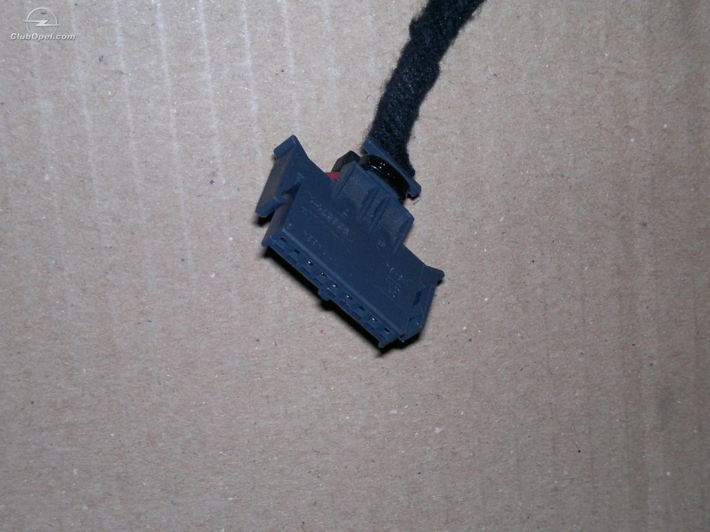

1. Am cumparat o instalatie electrica completa cu 50 eur. Mufa de la senzor am gasit-o in instalatie, era pe undeva in zona volanului (deci nu de senzor, dar s-a potrivit). La fel si pentru oglinda, am potrivit o mufa asemanatoare, am pilit putin la ea.
2. Senzorul de ploaie nu e si pentru lumina. Mufele la care te-ai referit le-am demontat de tot, au niste clipsuri de blocare, daca nu le scoti, nu poti baga pini noi. Am cateva poze pe forum in topicele mele, poti vedea cum arata BCM si mufele de langa.

Eu pentru cabluri mi-am cumparat separat cablu de 0,5, de 0,75 si de 1,0 precum in schema si mufe mi-am luat dupa acelasi standard, dar nu cele originale, ci cu acelasi distanta intre pini.
Intrebarea care ma "framanta" este cum ai reusit sa introduci pinii cu cablul deja prins in conectorii care intra in BCM? (X1, X2, etc).
2 probleme am:
1. La Corsa D spatiul este atat de limitat incat singura miscare posibila pentru conector este scos si bagat...are 3-4 cm de cablu, apoi intra in bord. Cum ai avut atat spatiu si loc in a reusi sa introduci pinii?
2. Cum ai introdus pinii in conector?...intreb deoarece in partea din spate a conectorului este carcasa lui de plastic si nu poti sa-i bagi asa usor pe cealalta parte precum la un conector ISO.

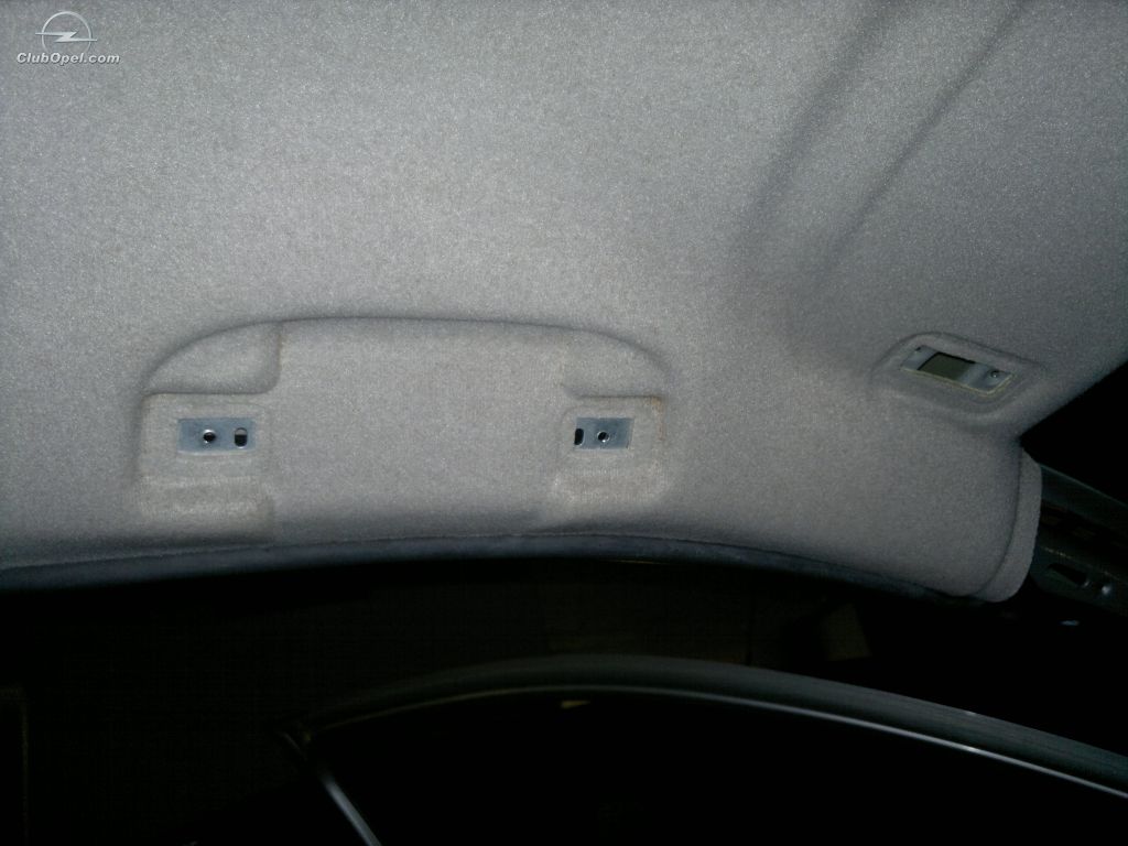

Cum ziceam, am desfacut tot din zona. Cateva poze:
