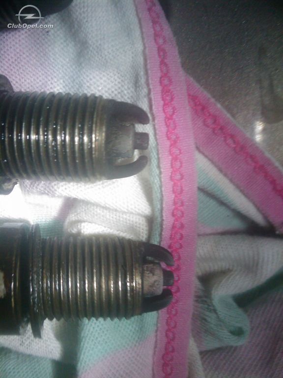

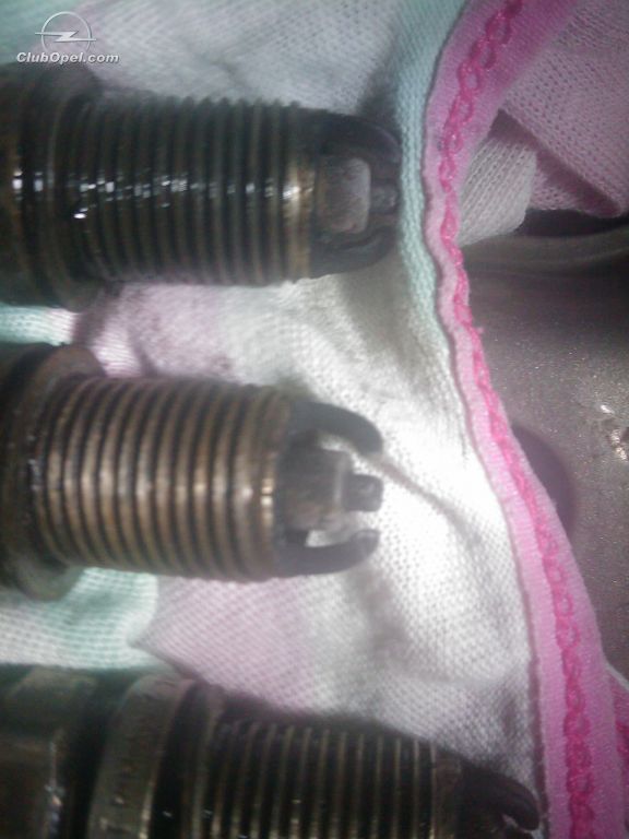

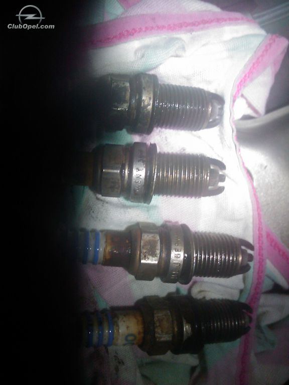

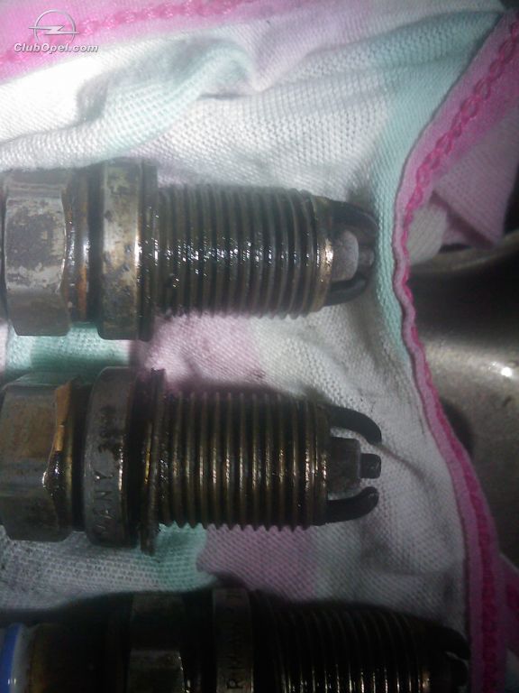

Am si eu o problema mai ciudata sa spun asa. Nu mai trage sau da in nas si parca ar merge in 3 bujii atunci cand o accelerez brusc. Si am observat ca se intampla asta doar dupa ce motorul ajunge la temperatura normala de functionare ( aprox 90 grade ). Cat este rece merge perfect...se infige. Am avut EGR-ul murdar...l-am curatat... si tot la fel face. Pe tester nu imi apare nici o eroare. Ma gandesc ca poate fi de la bujii sau fise...dar de ce se intampla asta doar cu motorul cald?
