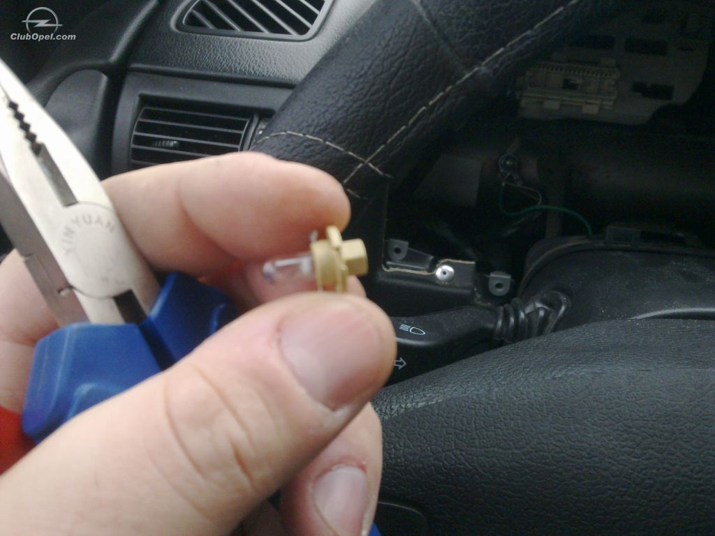

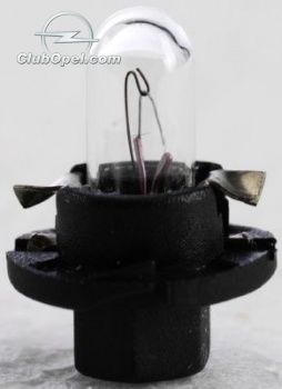

Mi-au venit led-urile comandate pe ebay si bucuros nevoie mare am demontat ceasurile sa le montez. Cand scot becurile originale constat ca soculul este diferit fata de cel al led-urilor. Nu mai inteleg nimc....Ce model de becuri sunt astea din bord?
Si mai jos sunt cele pe care le-am cumparat de pe ebay.

Becuri se gasesc pe diferite site-uri, in schimb led-uri cu modelul asta de soclu, nu prea.
Codul becului este BX8,4d, de fapt al soclului.

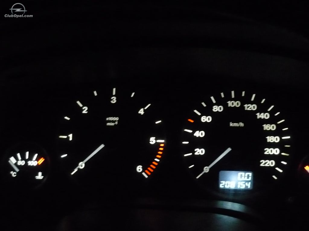

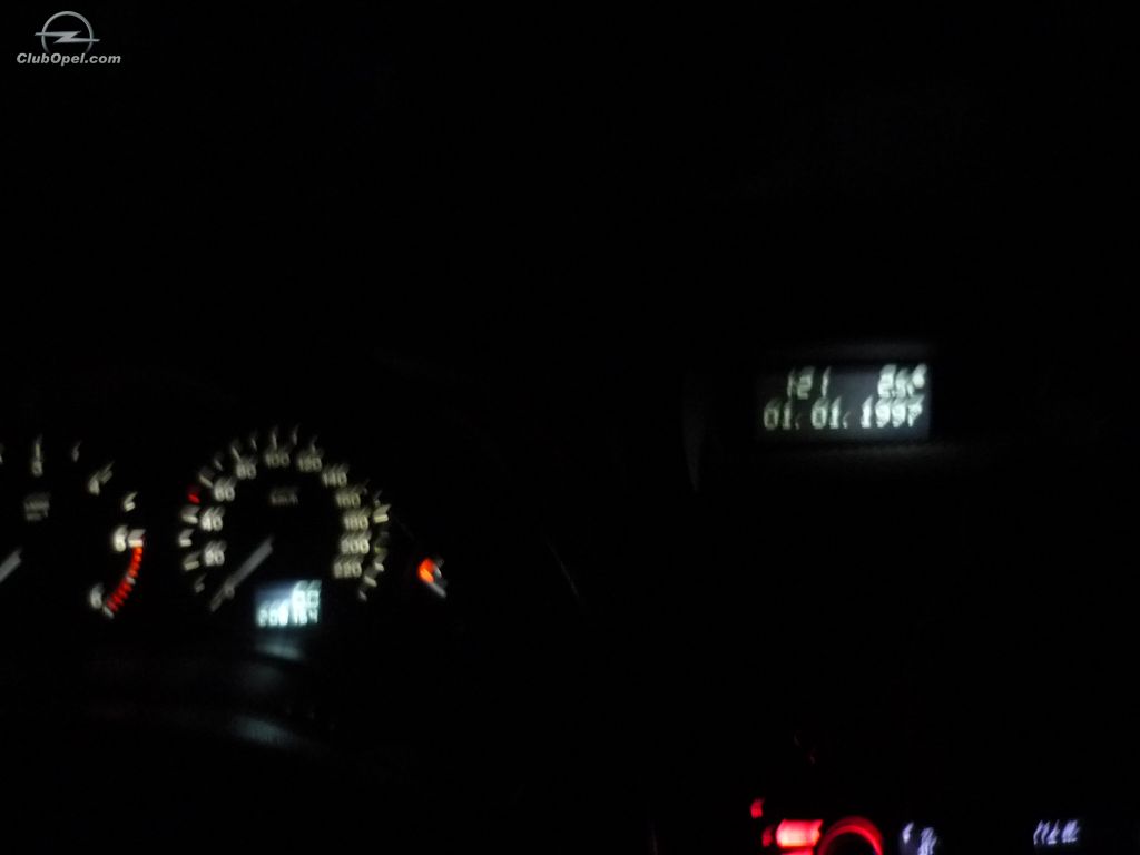

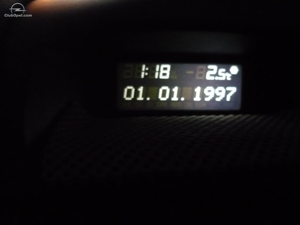

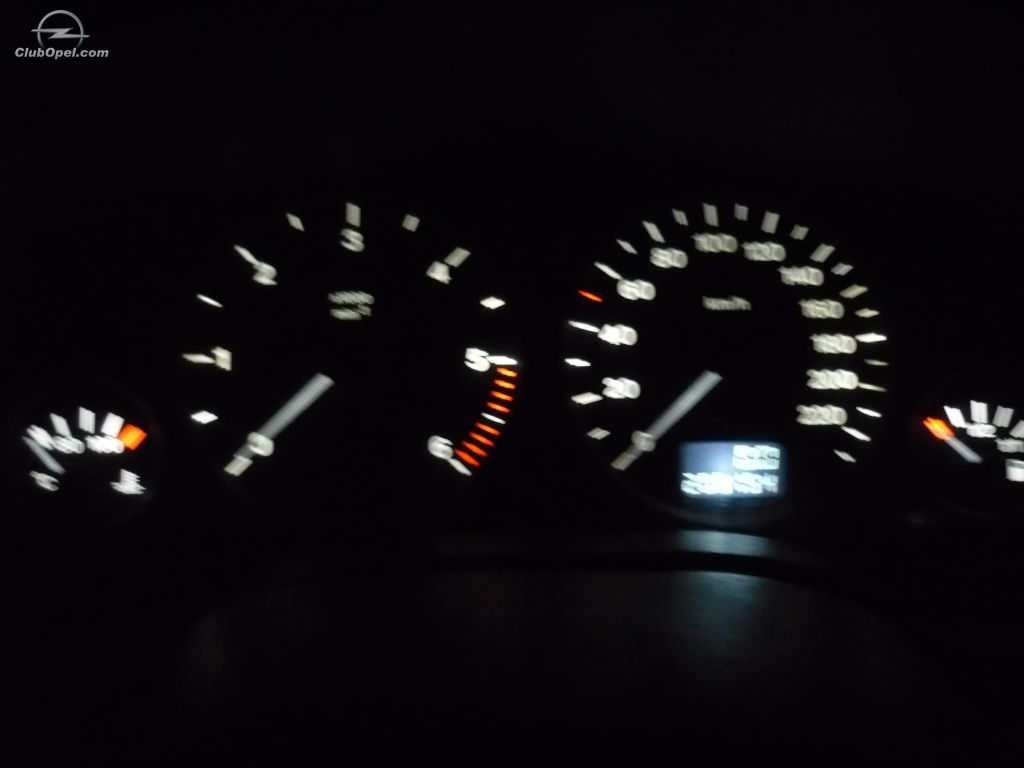

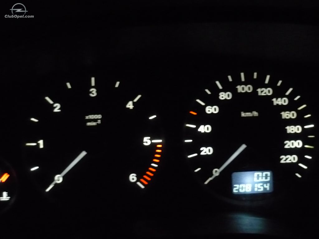

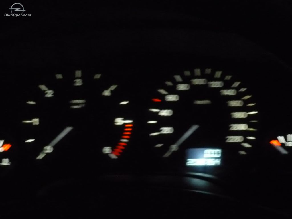

Salutare si LA Multi Ani ! tututror,am reusit sa imi schimb si eu zilele astea lumina de la bord. Mi-am luat semedeuri b8,5d si sunt super . Pun si ceva poze .

Ai vreo poza si cu ledurile si soclurile acestora? Sunt acelasi model de soclu si la bord si la TID?

Ai nevoie de 7 leduri: 3 la ceasuri, 2 la tid, 2 la climatizare si un t5 la brichete . Acum la blocul de lumini inca nu stiu, ca nu l-am desfacut, banuiesc ca vre0 2 t5 sau un singur led . Ledurile sunt b8,5d

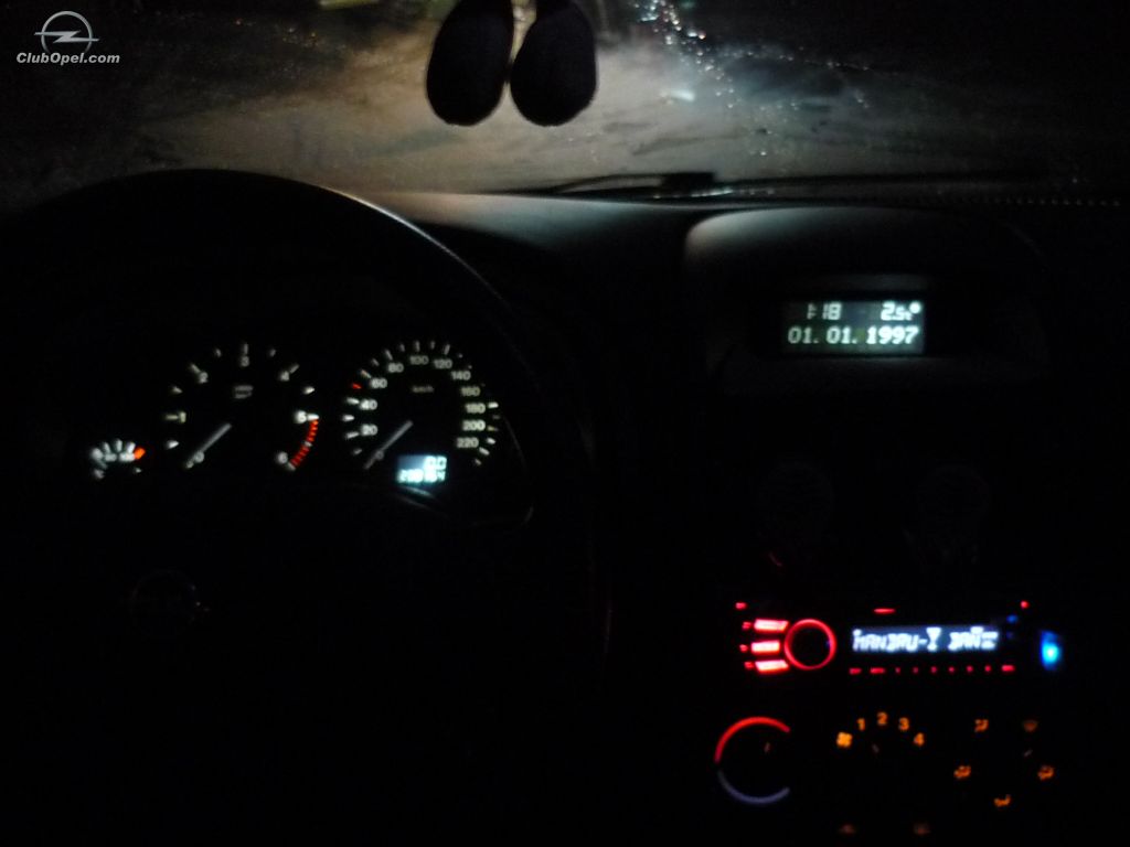

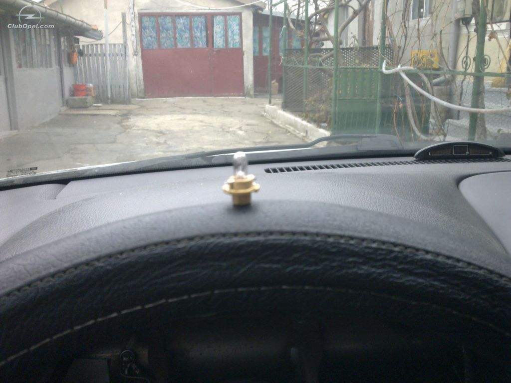

Tot modelul asta de soclu am comandat si eu dar din pacate eu am in bord al model, cel din poza de mai jos. Pana acum nu am gasit led pe acest soclu. O sa cumpar becuri si le pun eu leduri. Banuiesc ca am si in TID acelasi model dar pentru siguranta o sa-l demontez azi sa fiu sigur.
Ti-a iesit frumos bordul, tot alb vreau si eu sa-l fac, TID-ul la fel alb, iar in consola climatizare vreau sa pun rosii pentru ca am la mp3 player lumini rosii.
