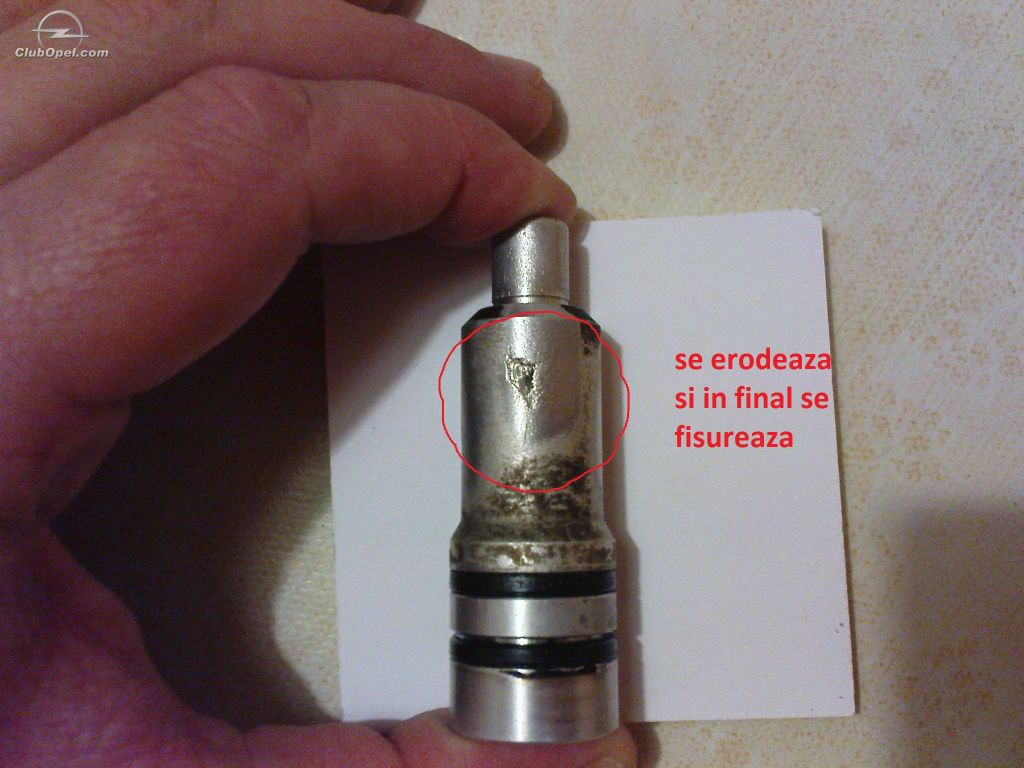

salut, sper sa se vada unde apare problema...
aproape toate y17dt-urile care au avut simptomele celebre cauzate de termoflotul ala nenorocit (pierdere antigel+cresterea nivelului in baie+spuma pe capacul de la baie) au fost rezolvate prin inlocuirea acestor ”minunate” creatii din aluminiu.
vestea proasta: aprox 200 ron/buc x4 + garnitura chiuloasa+ manopera si solutii de curatat si spalat+ulei, filtru si antigel=sanse reale sa treci de 1500 ron 😢

bose a scris:salut, sper sa se vada unde apare problema...
Da este vorba de tecile de la injectoare. Si eu am ajuns in final,dupa 2 garnituri de chiuloasa schimbate, nu erau fisurate am schimbat doar oring-urile,dupa multi bani cheltuiti.Daca au rezistat 11 ani,mai pot rezista macar 2 ani pana voi cumpara alt opel,poate vectra gts.
