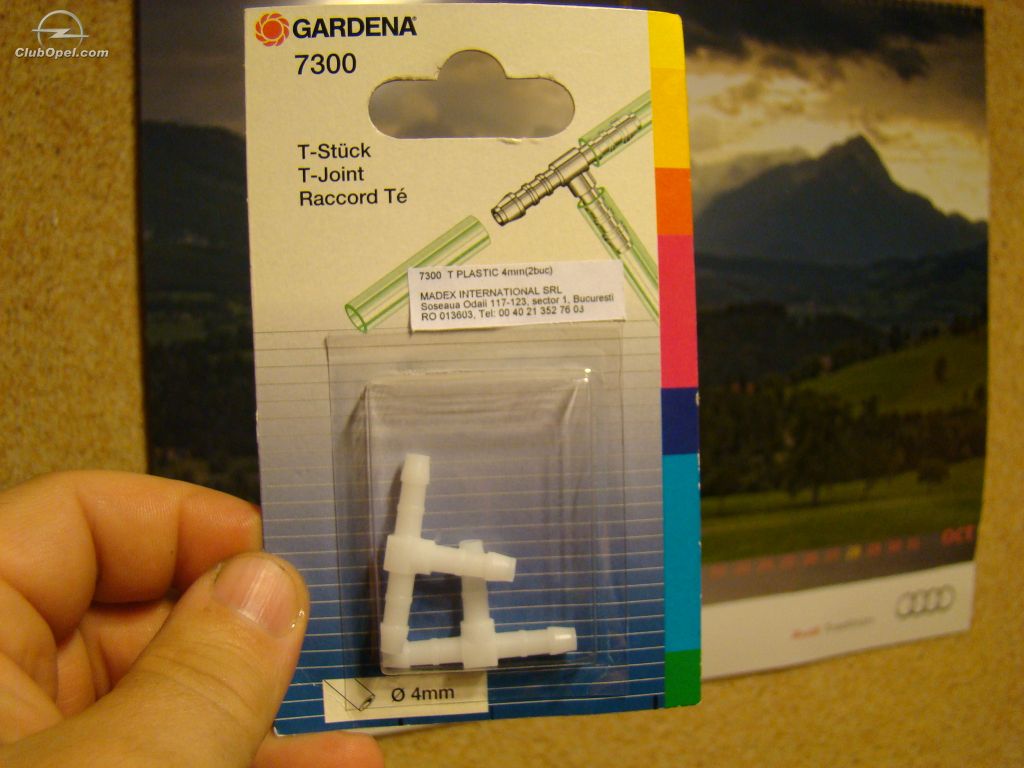

Eu am luat la recomandarea unui coleg de pe forum, t-uri din Brico Store. Se numesc Gardena, cica sunt de foarte buna calitate si au un pret bun.

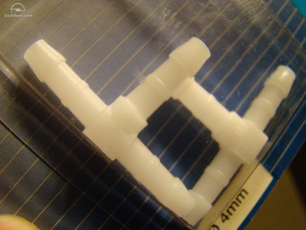

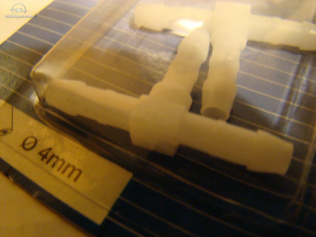

T-urile Gardena sunt de gradina si nu stiu daca rezista la temperaturi inalte!

Eu zic aca rezista. Daca vrei sa fi sigur, baga-le intr-un ibric si incerca si tine-le pe aragaz 15 minute cu apa in clocot. Le scoti si vezi ce se intampla..... Asta ca sa te convingi singur. Oricum pentru cei ce nu stiu aceste teuri sunt confectionate din ABS acrilobutanstirol - la fel ca si multe carcase, de pilda cea a calculatorului ABS - ca tot am desfacut unul acum si mi-a venit in minte... Acest material rezista la caldura destul de bine.Oricum pe retur motorina care vine nu are mai mult de 40-45 de grade.
acestea sunt acele Teu-ri
