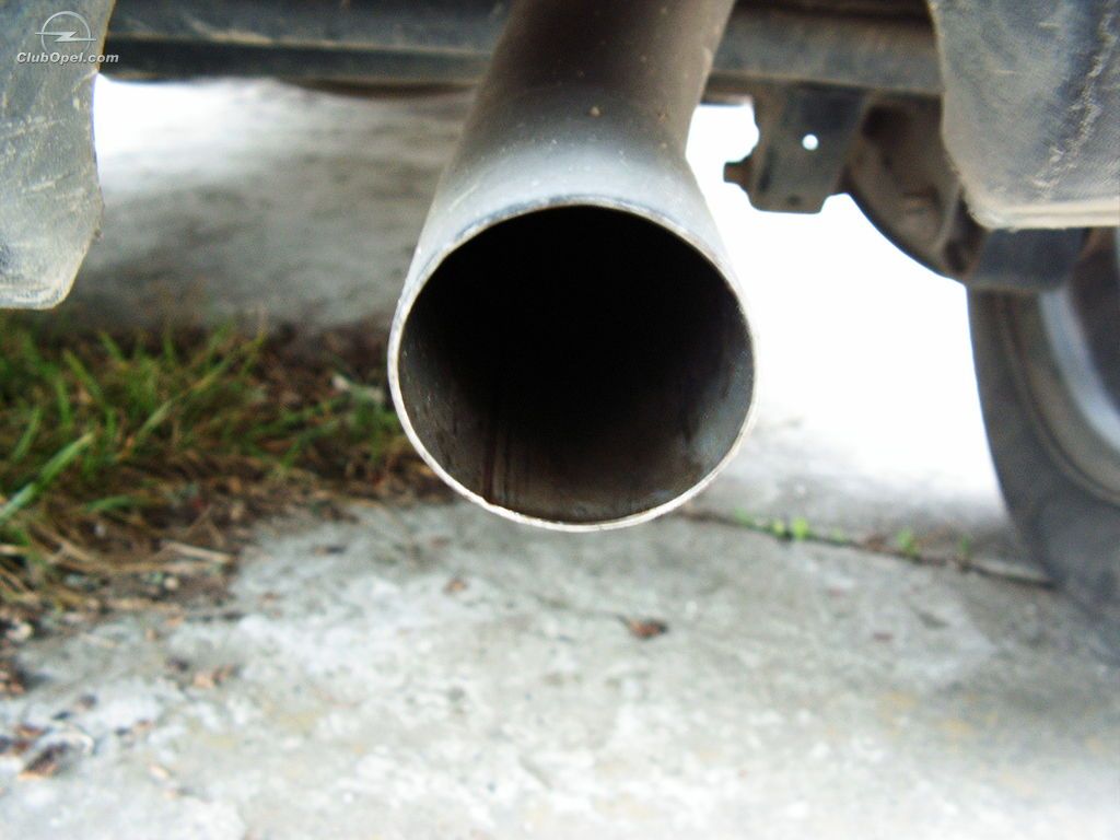

Vedeti si voi cum arata si cit tine un catalizator, toba, consum au cele non euro sau euro2 si cit la cele euro4. Diferentele sunt vizibile nu trebuie sa fiti specialisti. Un ochi aruncat atent la esapament va spune multe de motor si starea lui. De exemplu la a mea teava esapamentului luceste de parca e noua si masina are 95.000km. Daca se merge pe distante mari cu peste 130km/h poate aparea o funingine neagra dar care va fi "spalata" ulterior de gazele/condensul evacuarii.
La cele pe benzina valva se murdareste mai greu, curatarea o recomand sa fie facuta la 20-30.000km ptr. motoare care merg bine dar la cele care consuma ulei mai repede. Un caz particula ar fi Z14XE, Z16XE unde ea se gripeaza des si trebuie curatata la schimbul de ulei neaparat. La diesel valva se murdareste foarte repede datorita gazelor nearse care sunt in proportie foarte mare. La cei care fac drumuri scurte in 20.000km arata dezastru.

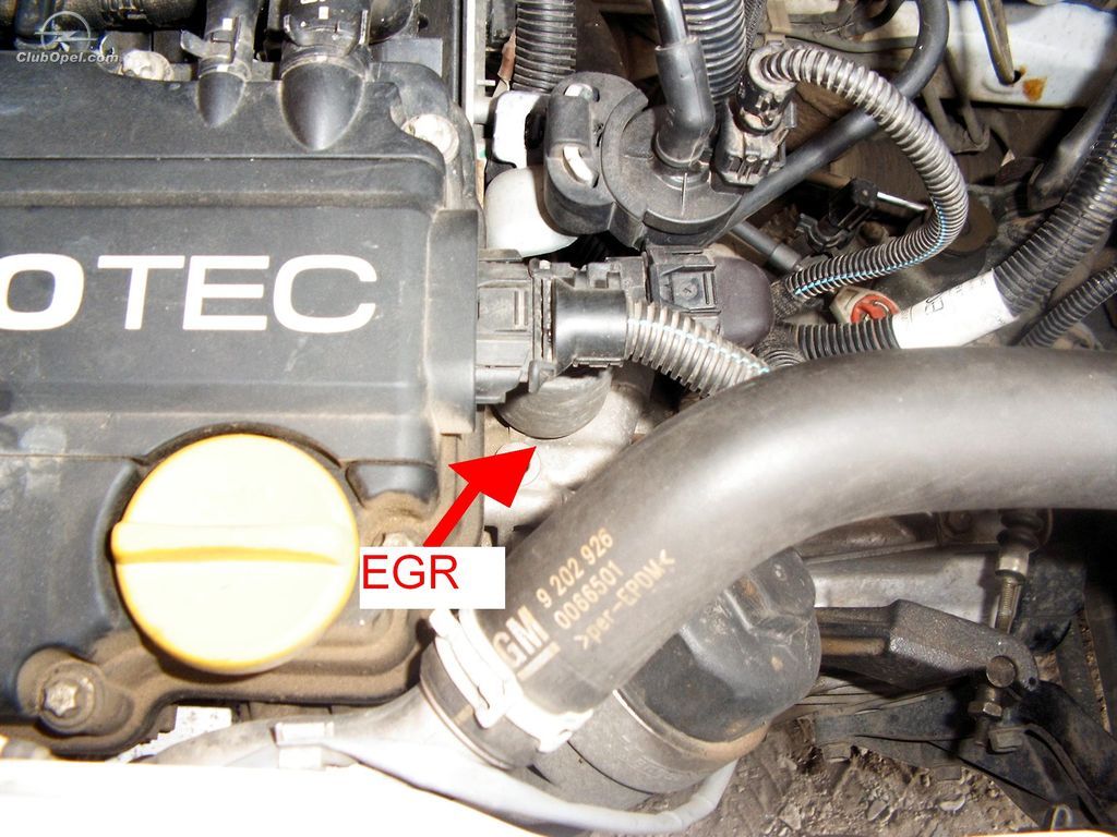

LOCALIZARE :
Cum va uitati la motor lateral dreapta. Vezi poza.

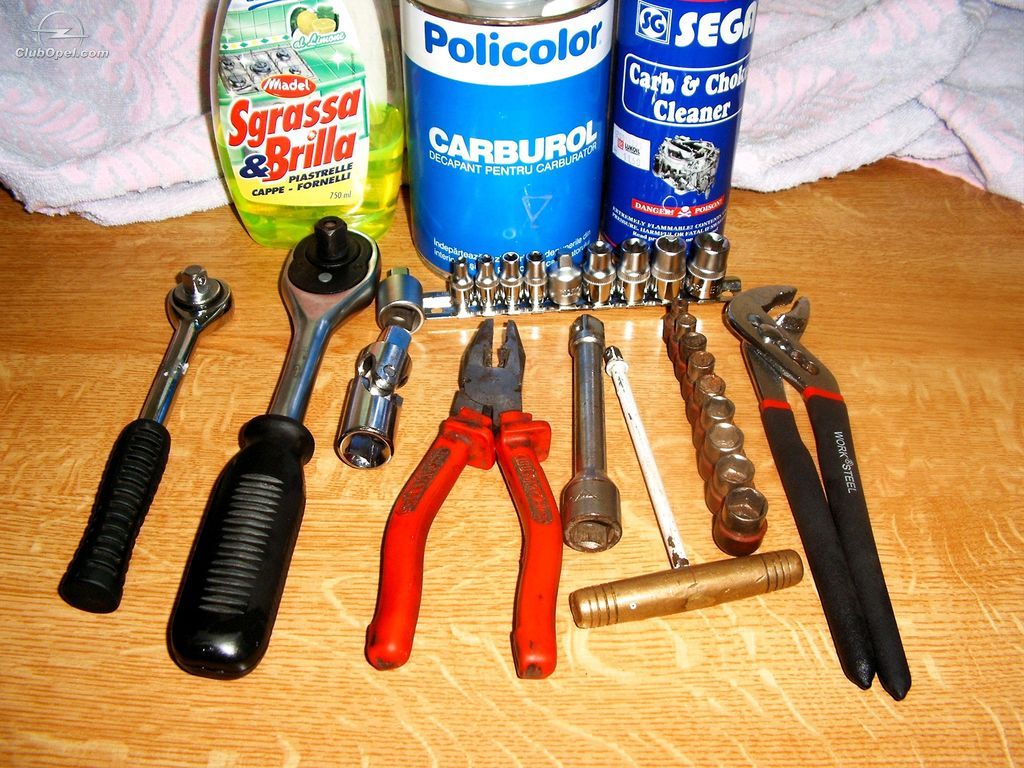

Pe linga capul respectiv avem nevoie de cheie cu clicket, prelungitor, prelungitor flexibil, cleste ptr coliere... vezi poza poate mai uit ceva dar scuze... cred ca este destul de clar.

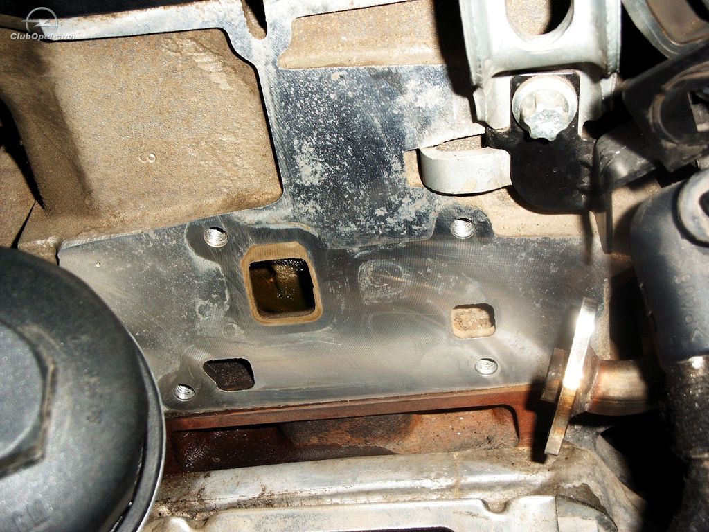

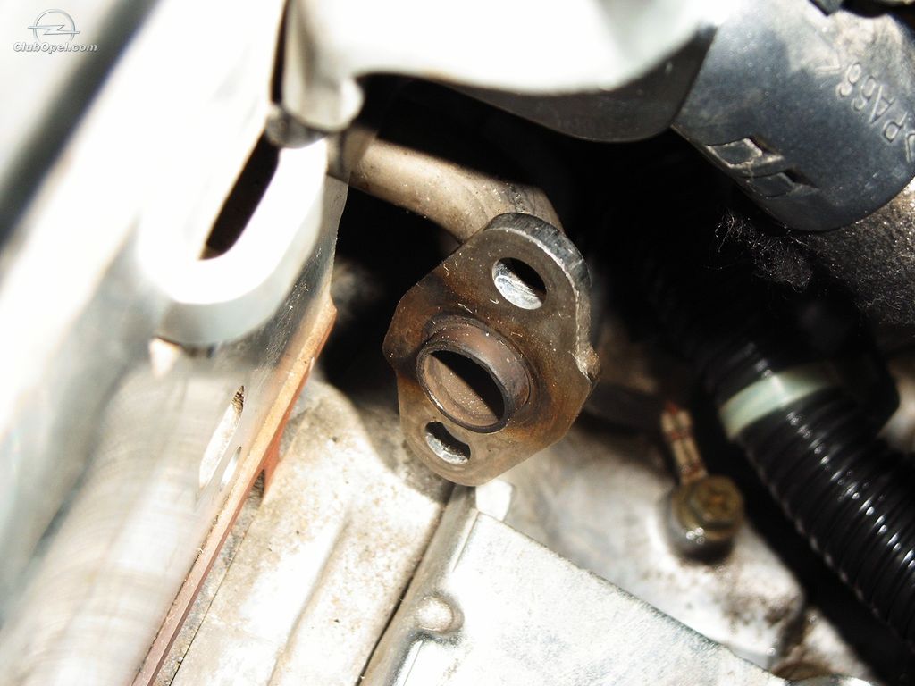

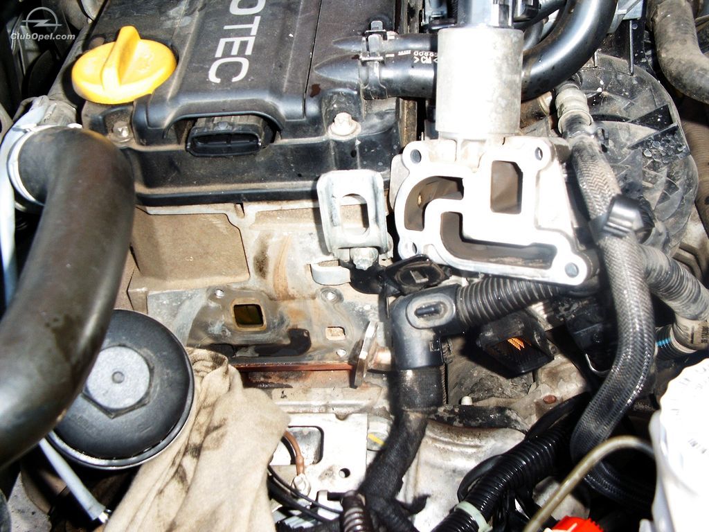

Sunt 4 suruburi de fixare pe motor plus doua pe iesire. Abia de aici incepe beleaua, aveti din toate astea 2 surubururi la care va incomodeaza la filtrul/pompa de ulei. Se "ia" din cap cheie cu un polizor unghiular ca sa fie mai "subtire" dar sa stiti ca putin chinuit merge si fara.
Cam asa arata dupa victoria asupra suruburilor :

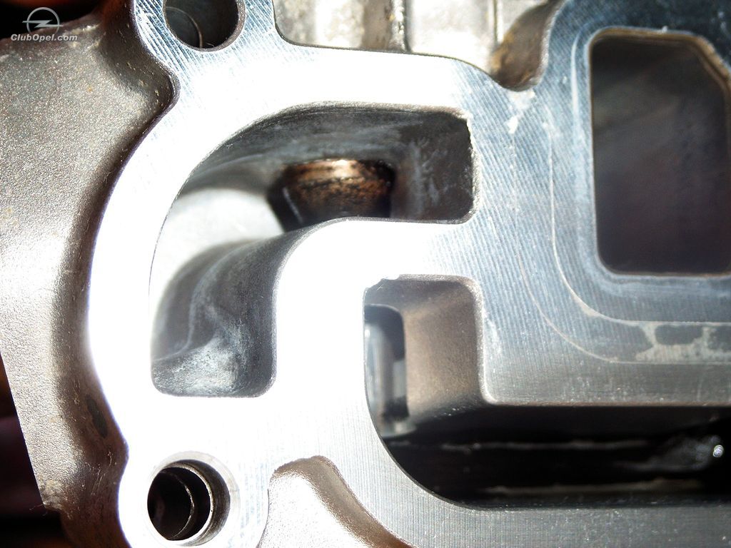

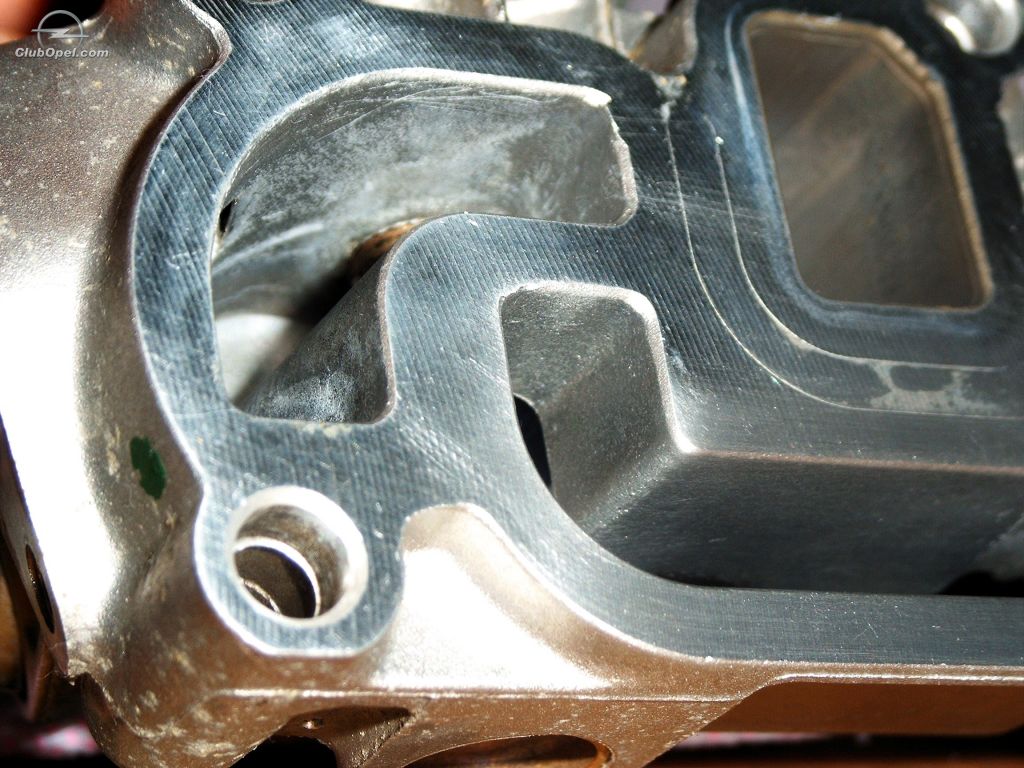

Sa va uitati cum arata depunerile. daca sunt gri/negru strat mat subtire 0.3mm max e in regula, daca sunt lucioase, grase in exces asta denota un consum de ulei (sau altele vezi cauze) deci atentie ! Atentie si catalizator imbicsit sonde, cum arata valva cam asa este si restul. Vedeti poza cum arata la 95.500km si nu cred ca a fost curatata pina acum niciodata.

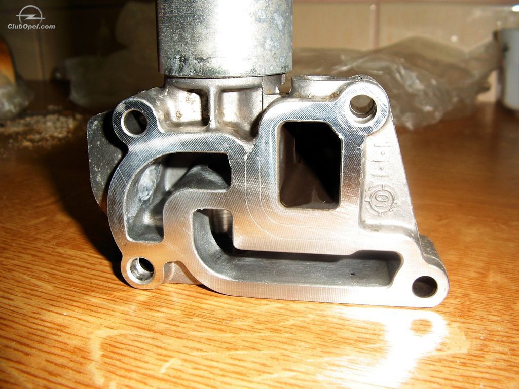

Scoateti cu o cirpa sau altceva lichidul de racire ramas in "buza" ca sa nu mai picure si curatati cu solvent si cirpe/perie surafetele unde vin noile garnituri inclusiv cea mica de iesire.
Se toarna in vas metalic (de preferat) solutie, se lasa la "murat" macar 30 minute si se freaca cu pensonul dupa care iar lasat la inmuiat. La capitolul solvent recomand cel de curatat carburatoare si daca aveti posibilitatea, tricloretilen. Nu disperati ca se curata foarte greu, dar pina la urma iese. De fapt se curata funinginea care altii o au pe esapament, catalizator. Se mai pot folosi lavete de spalat vase ca sa frecati mai bine, din acelea gen pisla putin abraziva. Se insista la supapa cu betisoare de curatat urechile daca nu aveti perii de dimensiunea respectiva.
Faceti o proba cu bateria sa vedem cum merge dar neaparat se pune serie un limitator de curent (bec pozitii etc) si se dau impulsuri scurte. Grija la polaritate si scintei (lichid f. inflamabil), se fac conexiunile la valva-papuci, varnish termo... si conectari scurte la baterie (nu la valva!), preferabil cu pistonasul in imersie. Daca aveti o sursa reglabila mai bun, se dau tensiuni mai mici sa vedem cum lucreaza la 1-5V si vedem si curentul absorbit.

Mizeria din EGR este de 2 feluri :
1.Toba curata cum se vede la mine in poza - depuneri gri mat subtiri, de curata greu de parca e piatra
2.Toba afumata, mai ales la Corsa am observat asta - depuneri considerabile, negru lucios, cleioase, se curata mai usor. Apar datorita consumului de ulei, folosire de ulei subtire W30 sau slab sau neschimbat la timp, mers turat sau viteze mari.
Se poate ajunge mai usor la suruburile de prindere EGR (cele 2 dinspre corpul fitrului de ulei) daca il scoatem. Am sa va poza si cod la garnitura. Cu aceasta ocazie se poate inspecta si valva care impiedica dezamorsarea pompei, hop si poza cu ea :
Hop si o poza cu un EGR cu depuneri unsuroase, se vad si depunerile pe circuitul de racire, aluminiul nu e curat :

Dan, am facut cateva poze la Z12XEP, cat si toba. In cea de-a doua poza cu toba am curatat cu un servetel marginea pentru a vedea diferentele.
  • dancuciureanu
  • Mesaje scrise: 16,458
mihai_39 comanda garniturile si curata EGR. Mai ai inca una la corpul filtrului daca in scoti si pe el. Curata Throttle Body. Ai consum de ulei, poate ai in motor W30. Pune un Mobil1 0W40 sau chiar 5W50. Toba trebuie sa fie curata, am verificat si la Astra cu 1,2L. Nu ar fi rau sa cureti admisia, abia acolo sa vezi jeg, se poate face dar dureaza macar 5 ore. Daca mai vine vreme buna eu am sa o fac.
