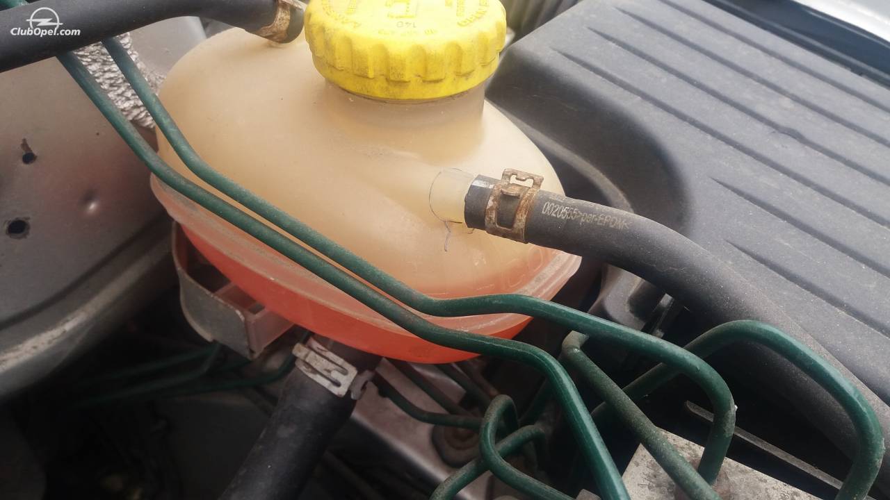

EGR e schimbat acum 2 ani cu un BOSCH, bujiile sunt schimbate anul trecut, conectorul de la bobina e curatat cu spray de contacte.
Nu am presiune in vasul de expansiune, doar nivelul e putin cam mare din exces de zel - vezi foto.

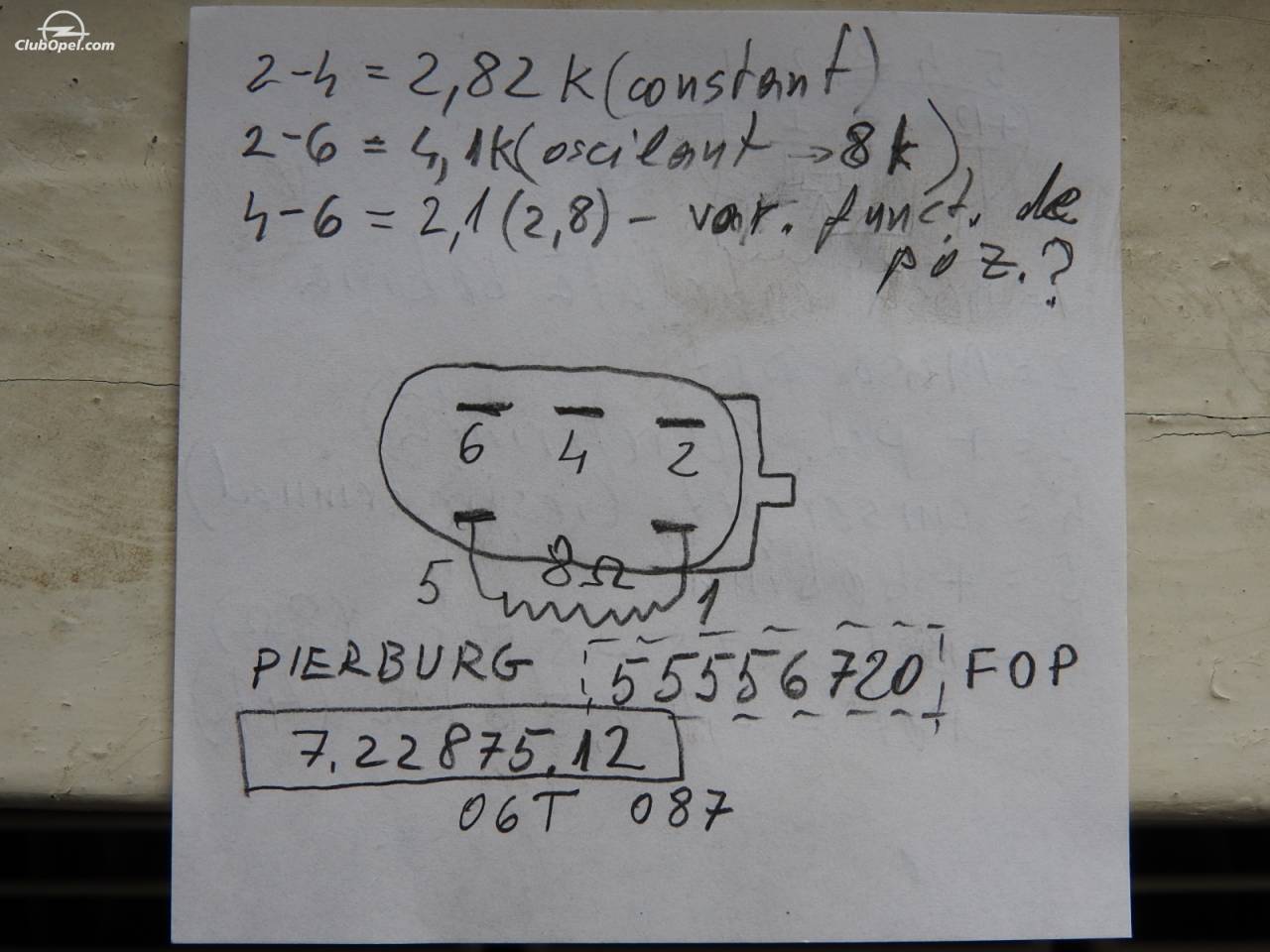

Am demontat EGR de pe mașina din semnãtura, l am curatat bine și în urma mãsurãtorilor am obtinut:
Pini 1-5 = 8,4 ohmi
Pini 2-4 = 2,44 kohmi, cam la limita inferioara dupã cum zice în tutorial
Am alimentat cu 12v pinii 1-5 și EGR lucreazã.
Sa fie ok EGR?

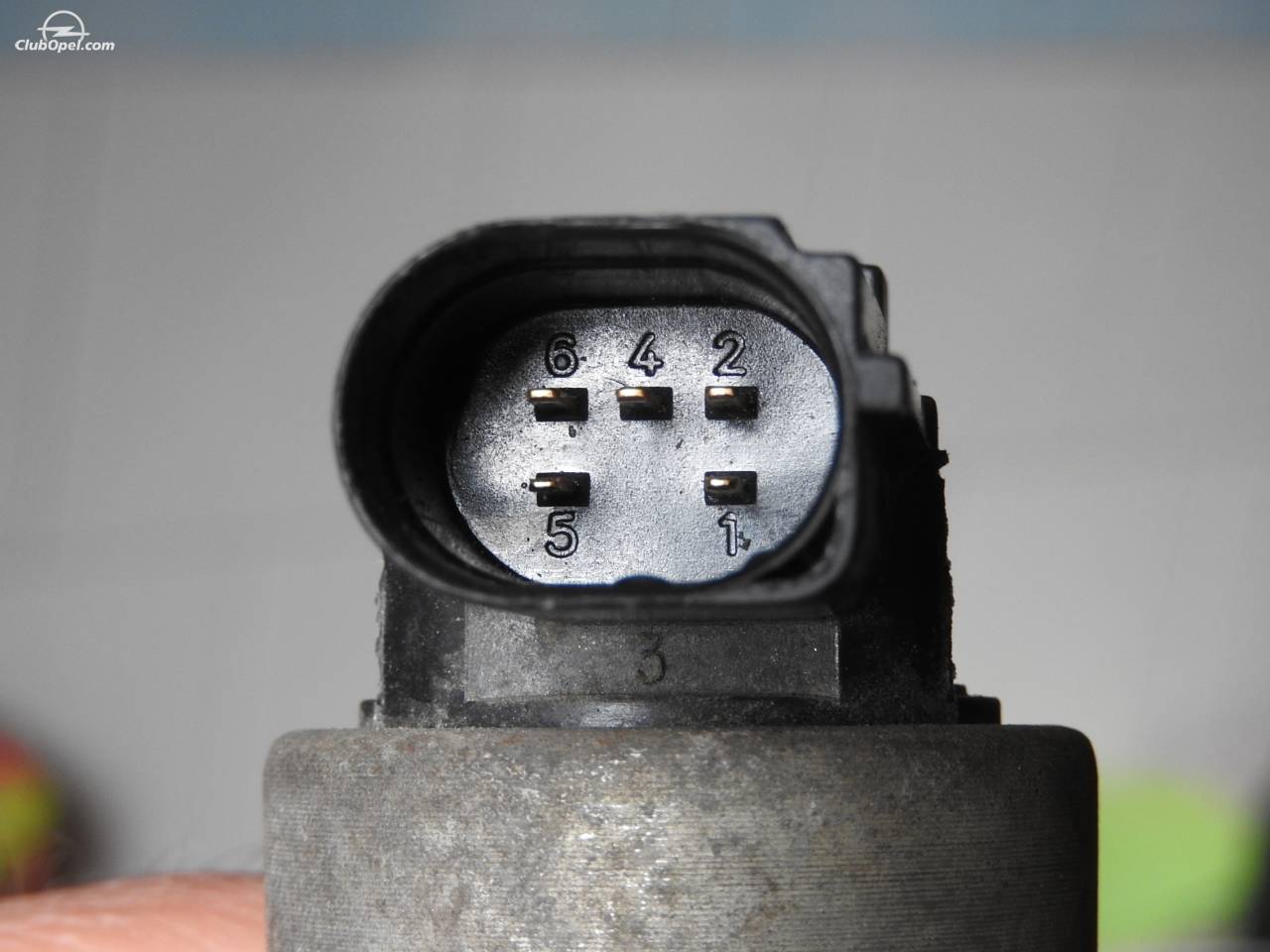

Eu am mufa cu pinii pe 2 randuri, jos 1 si 5 iar sus 2,4 si 6.
Cursor-masa si cursor-referinta ar insemna la mine pinii 4-2 respectiv 4-6?
Cursor potentiometru nu este pinul 4?

Nu. 2-4 sunt capetele potentiometrului (valoare fixa),iar 6 e cursorul (4 e la mijloc). 3 e considerat pinul lipsa dintre 1 si 5.Pe schema facuta de mine,am notat valori cand al meu era defect.Nu e normal sa fie 4-8K...

Am refãcut mãsurãtori, astfel:
2-4 cum am zis, 2,44 kohmi, constant
2-6 variazã intre 20-60 kohmi, destul de aiurea
6-4 variazã intr-o plaja și mai larga, pana la 2 mohmi, asta înseamnã contact imperfect sau "în aer"?
Dacã 6 e intre 4 și 2, normal 2-6 plus 6-4 nu ar trebui sa dea 2-4, adicã 2,44 kohmi? Nu sunt electronist dar ma descurc cat de cat. Aparatul de mãsurã e digital, nu știu cat de precis.
danpet, EGR ul meu e identic cu al tãu ca tip, același cod, tot pierburg.
Sa fac o proba defunctionare motor cu alt EGR care nu da eroare și pe urma vad mai departe.
Deranju e ca am demontat și ECU, îmi ia ceva pana le pun la loc.
Voi ziceti ca 99 la sutã EGR u meu e defect?

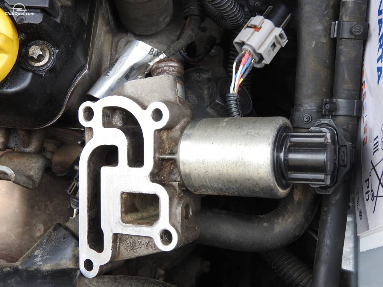

100% e defect potentiometrul de la EGR si...nu se poate repara,sau e foarte complicat si nu merita efortul.Eu l-am taiat pe al meu,sa vad cum e facut in interior...Nu merita!
Daca nu ne crezi,pe DanCuciureanu si pe mine,ia un EGR bun si baga-i doar mufa masinii,fara sa-l montezi pe motor (il pui deasupra,proptit acolo cumva) si te vei convinge (dupa ce resetezi eroarea).Poti sa mergi cu el asa o perioada,ECU va crede ca e totul in regula 😊 ...Pacat ca ai demontat ECU,nu era cazul.
Asa poti sa si testezi un EGR second hand,fara sa-l montezi efectiv pe motor...operatie care e un chin,datorita pozitiei in care e pus si in care sunt suruburile...Te sfatuiesc sa pui garnituri noi cand vei schimba EGR-ul cu unul bun (nu sunt scumpe).In poza e EGR-ul SH (care acum e pe motor la locul lui) si adaptorul dintre conectori facut de mine.
