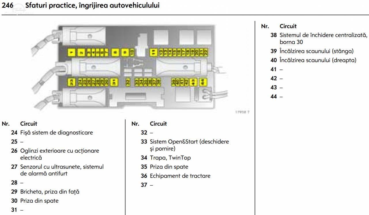

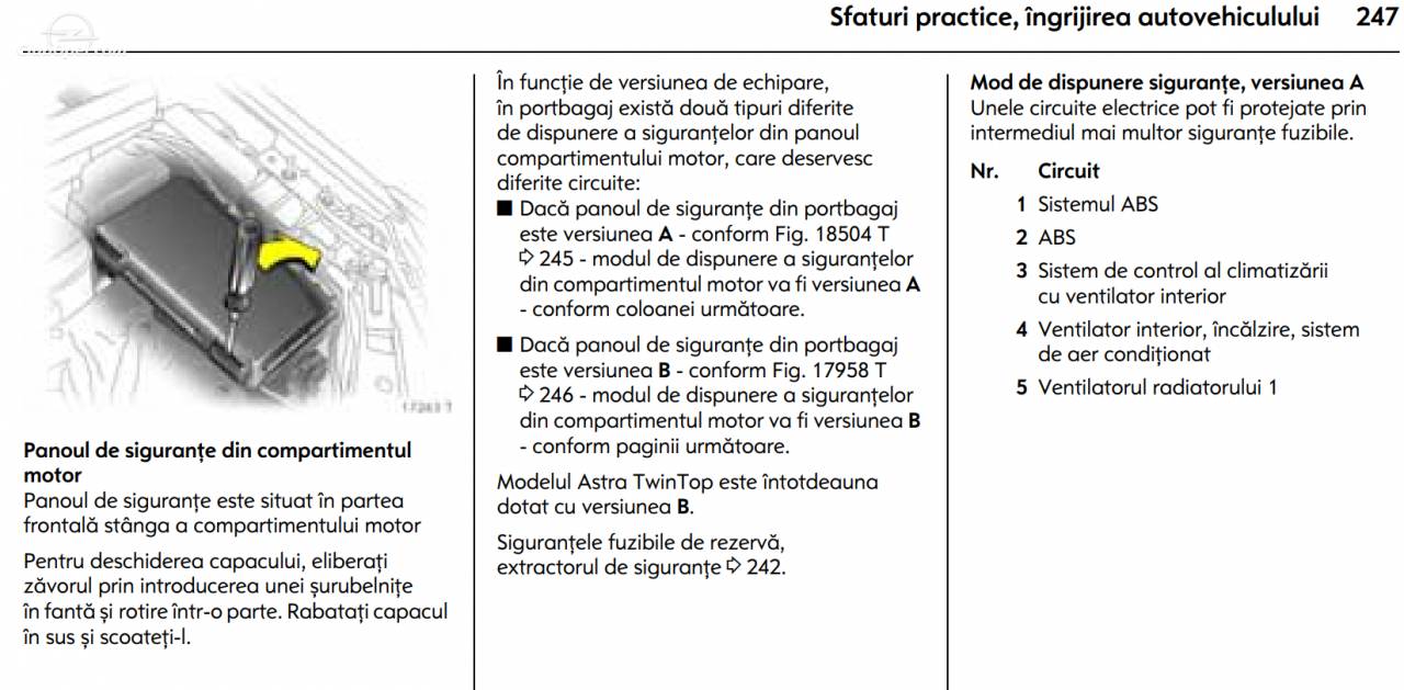

ceau,am un opel astra h din 2005 si am 2 tablouri de sigurante,in portbagaj si in fata la motor
are cineva o schita cu tablou sa vad ce sigurante sunt fiecare?mie nu mi se mai incalzesc oglinzile!

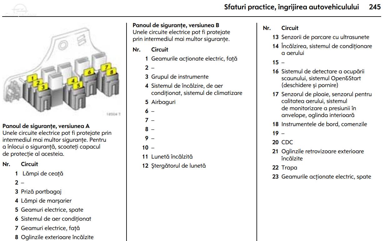

Schita pe care o cauti exista in manualul de utilizare. Daca nu il ai, il gasesti aici:
http://www.opel.ro/content/..._RO_model_9.0.pdf
Gasesti ce te intereseaza incepind cu pagina 244!

Siguranta 26 si 21 de 7, 5 A. in tabloul din portbagaj. Le schimbi cu penseta aia prinsa in centrul tabloului.

Incearca si asa:
http://www.opel.ro/proprietari/manuals.html

Link-ul pus de mine un pic mai sus este inca valid! Incepeti cu pagina 242!

deco, ai mai sus posta link pentru manualul de utilizare. Incepi lectura la pag. 242
Sigurantele se cumpara de la alimentara. Pardon, benzinarii, magazine de piese auto, supermarketuri, etc. Adica pe unde gasesti piese auto. Ai grija la dimensiune, ia o siguranta din panou cu tine in buzunar.

De la pag. 242 in jos cum a spus si jE.
