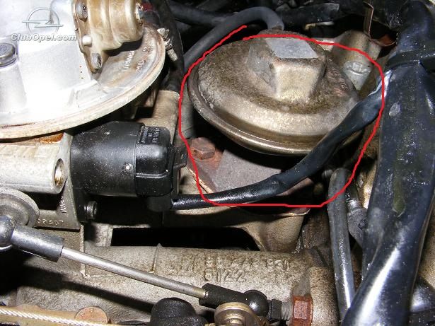

si inca ceva unde gasesc eu egr ala ca nu stiu Oare?

Solenoidul e bobina care actioneaza pistonasul EGR-ului. (sper ca nu gresesc). La tine e pe vacum.
Despre demontare, curatare, cauta aici pe forum. O sa gasesti solutia.
