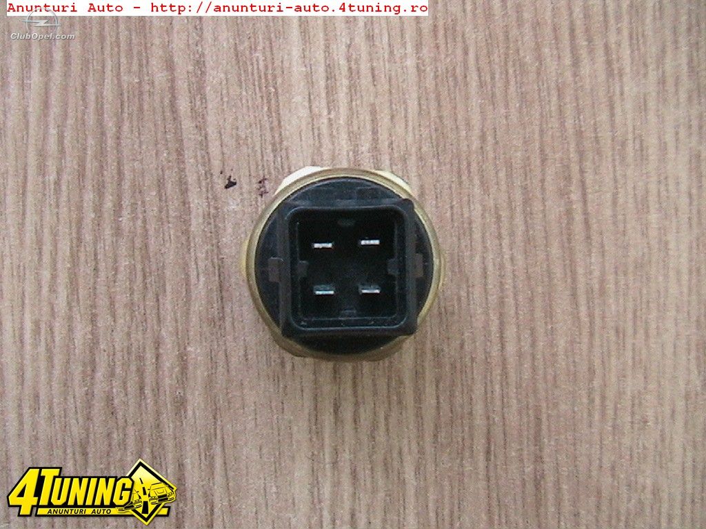

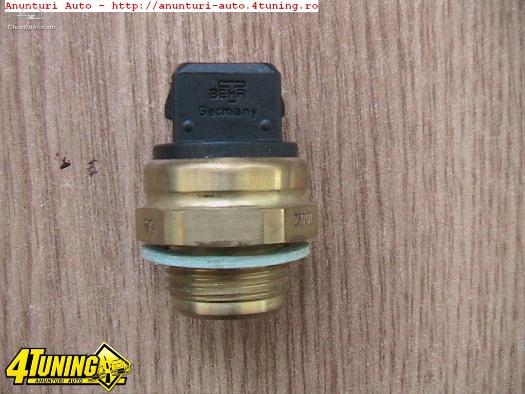

In primul rand vreau sa va spun ca detin de putin timp un vectra B caravan din 2001 cod motor Y20DTH cu aer conditionat. In momentul cand sa stricat termocupla originala am inlocuito pe moment cu una de la un VW dar are o singura treapta si nici nu merge ventilatorul de la AC cu ea, acum as vrea sa o schimb dar problema e ca pe cea veche am pierduto si nu mai stiu exact temperaturile de deschidere, pentru ca am gasit ceva pe net da nu stiu daca e buna. 😳
Asa arata dar cu temperaturile nu stiu daca e bine...adica la ce temperaturi ar trebui normal sa cupleze ca aste par cam ridicate.

Am vazut anuntul tau dar cred ca temperaturile de deschidere sunt cam mari...eu stiam ca ventilatorul trebuie sa porneasca pe la 90 si ceva...la 100 pt prima treapa parca e cam mult...plus ca la 110 e deja pe rosu. Exclamation
Din ce am vazut pe net tre sa aiba codul asta 9174629.
  • Mesaje scrise: 7,042
Temperaturile sunt ok.
Termostatul incepe sa se deschida la 92 de grade si e deschis complet la 107 grade.
Treptele de viteza ale electroventilatoarelor la Y20DTH sunt: I-100, II-105, III-110. Gasesti asta in manualul de utilizare si reparatii.
