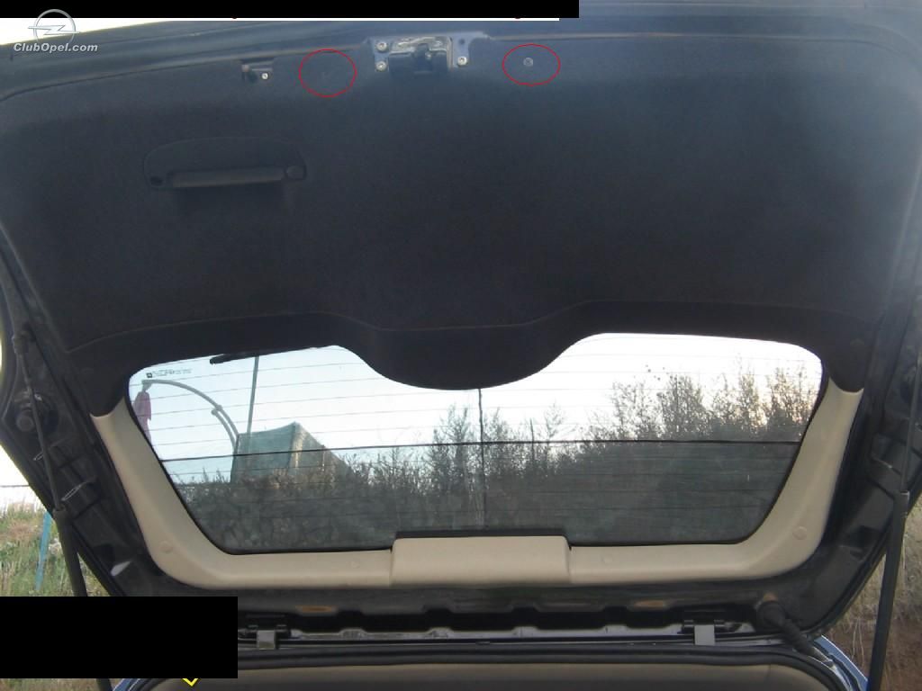

Astra g Y17dt 2001 caravan ,se inchide greu portbagajul .Trebuie sa il trantesc mai tare ca sa se inchida ..am tot cautat raspunsuri pe forum..nimic.

Deschide hayon-ul si uita-te pe interiorul lui dupa 2 "butoni" de plastic/cauciuc. Ei sunt reglabili prin infiletare/desfiletare. Eventual, da yala cu spray degripant.

alex_arhire a scris:Deschide hayon-ul si uita-te pe interiorul lui dupa 2 "butoni" de plastic/cauciuc. Ei sunt reglabili prin infiletare/desfiletare. Eventual, da yala cu spray degripant.
Am 2 suruburi tip torx chiar pe interior ;unul in stanga respectiv dreapta yalei..in rest nimic
Am atasat o poza asemanatoare

alex se refera la cele 2 chestii de cauciuc din apropierea amortizoarelor hayonului

Cipiotul a scris:alex se refera la cele 2 chestii de cauciuc din apropierea amortizoarelor hayonului
Eram departe ,ma duc maine sa vad ce si cum rezolv ..mersi 😉

S-a rezolvat, iti multumesc Alex .
Pentru cei care au probleme asemanatoare ,in interiorul hayonului se afla 2 butoni de cauciuc (langa telescoape) ,practic ei fac inchiderea ;se regleaza prin infiletare /desfiletare .
