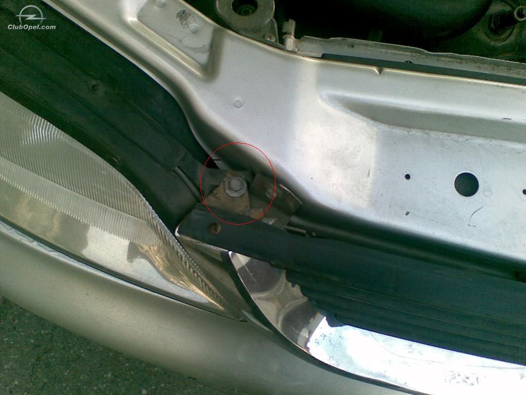

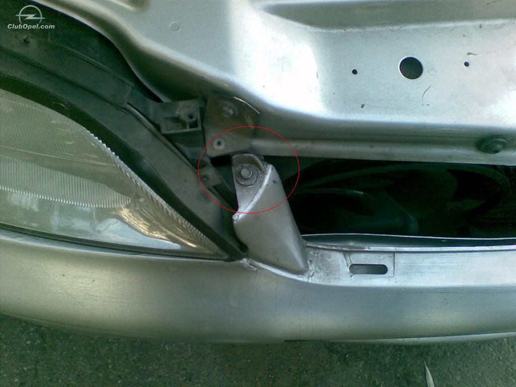

In prima faza se demonteaza bara fata dupa cum urmeaza :

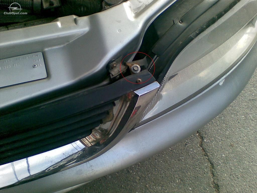

Se demonteaza grila , care e prinsa in doua suruburi :

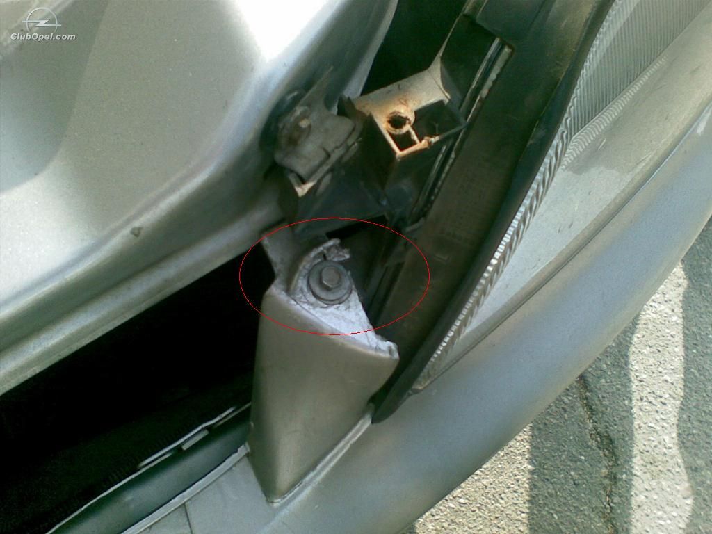

Dupa care se demonteaza bara fata :

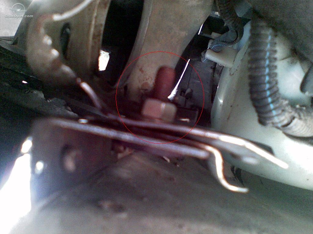

La ultima poza surubul respectiv se afla sub carenajul rotii pe ambele parti .

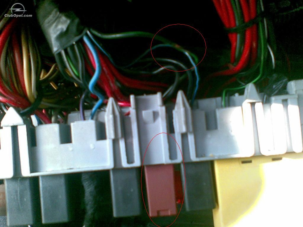

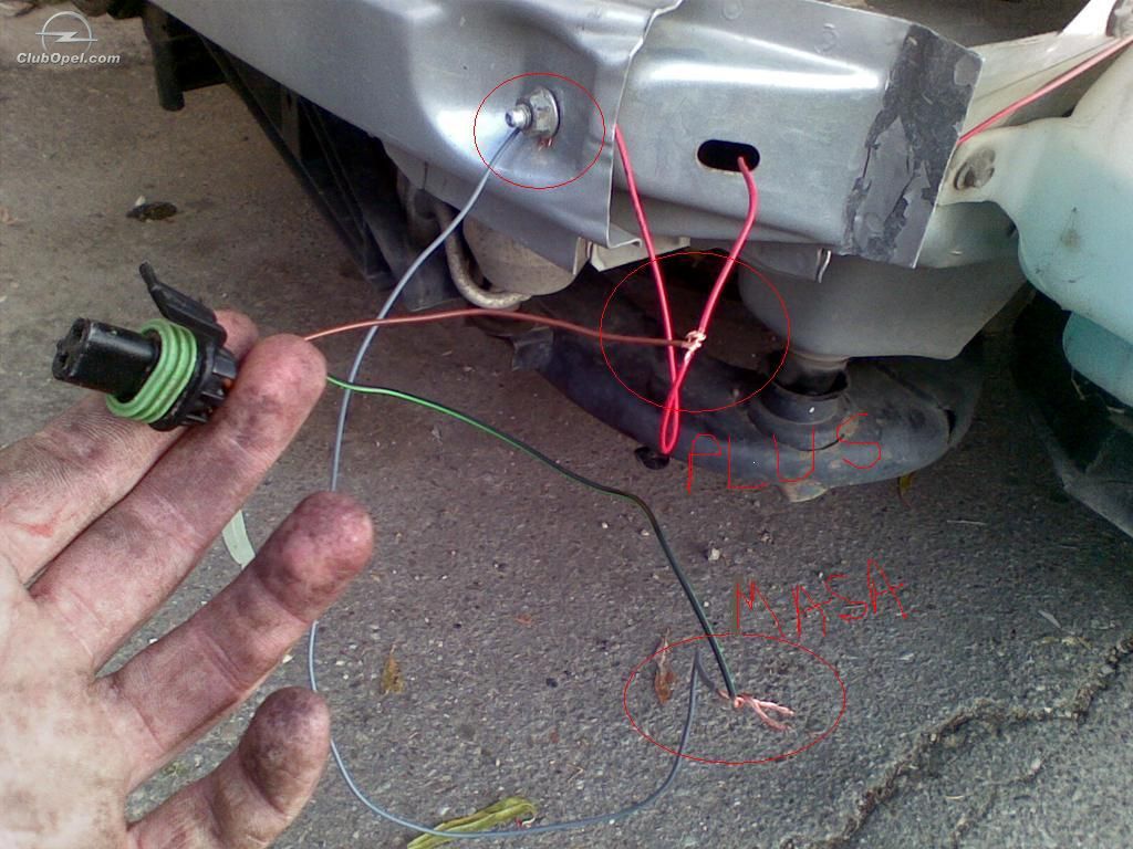

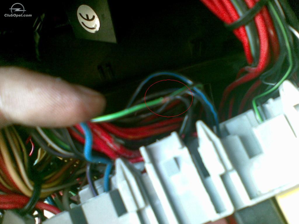

Acum ca am dat bara jos, in prima faza trebuie sa avem bloc de lumini cu boton pentru proiectoare dupa care, punem releul pentru proiectoare (al 5-lea de la stanga la dreapta , in cazul meu cel maro), si siguranta de 20 (in cazul meu era pusa, la nr. 12 parca , oricum e scris pe capacul tablului de sigurante), dupa care legam un fir (in cazul meu cel rosu) de firul verde-negru care pleaca din releul de proiectoare (se desface tabloul de sigurante si se leaga in spatele tabloului de sigurante) si il scoatem la compartimentul motor (in cazul meu e o gaura deasupra pedalei de acceleratie) de unde il tragem catre proiectoare. ( in cazul meu l-am tras direct in partea drepta si pentru proiectorul din stanga doar am dezizolat firul).
Masa de la proiecoare am folosit-o ca in poza de mai jos :

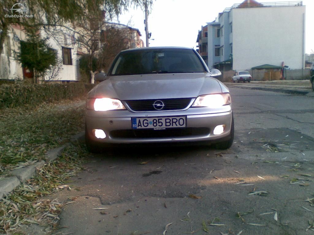

Si in cele din urma produsul finit :

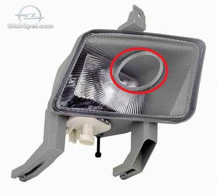

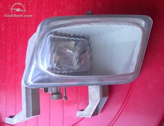

Multumesc Stefan Tolos pentru aprecieri, am uitat sa preciz ca proiectoarele sunt de vectra B1 si nu se potrivesc perfect pe bara de B2 , motiv pentru care trebuie putin decupat din marginea orificiului unde intra proiectorul.

Iar eu vin cu o completare utila pentru cine vrea sa inteleaga cum se face mai exact conectica :
se vor monta in tabloul de sigurante releul K5 si F12 (20A) firul ce pleaca la proiectoare se va lega in spatele tabloului de terminalul 4 (87) al releului.

Felicitari pentru munca depusa. Ma bucura foarte mult faptul ca ai reusit intr-un final sa schimbi si tu bara. Proiectoarele de B2 sunt diferite de cele de la B1. La B2 folosindu-se proiector cu lupa(doar aceasta fiind vizibila din fata masinii si nu tot proiectorul) si ''grila'' de mascare. Asemanatoare sunt prinderile.

Deci ca un rezumat, idea este ca avem nevoie de bloc , cu buton pentru proiectoare, releul, siguranta pusa, si legatura intre firul rosu de la siguranta cu firul negru/verde de la releu( legatura adica printrun fir legatura intre ele nu le taiem de tot si le unim capetele) si de la legatura dintre aceste doua fire ducem un fir ca + la fiecare proiector si - ul il luam de un vrem? Daca nu este asa rog sa ma corecteze cineva.
  • StefanTolos
  • Mesaje scrise: 4,220
  • Masina: Corsa 2018 B12XER
Da, este foarte ok, numai ca firul ala de plus trebuie sa fie acelasi, adica comun la ambele proiectoare, cand il legi din spatele tabloului te duci cu el la ambele proiectoare,nu trageti doua fire separate, nu are rost. 😉
  • fratelo4u
  • Mesaje scrise: 378
  • Masina: Vectra 2001 z16xe
Da , pustiu_pst si minusul il iei de unde vrei , de preferat cat mai aproape de proiector.

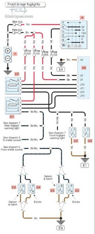

O rugaminte am si eu, are cineva schema/schita electrica a proiectoarelor? cum vine din fabrica? din tis ceva:(
Multumesc!
  • ksper
  • Mesaje scrise: 1,685
  • Masina: Vectra 1997 x20xev
pustiu_pst, daca te poate ajuta urmatoarea diagrama:
Legenda:
1-baterie acumulatori
4-contact
40-multitimer
50-releu proiectoare
52-proiector stanga
53-proiector dreapta

Salut . caut si eu proiector pentru vectra b2 fabricatie 2002, cel cu lupa pe partea dreapta ...cine ma poate ajuta ? Multumesc .
