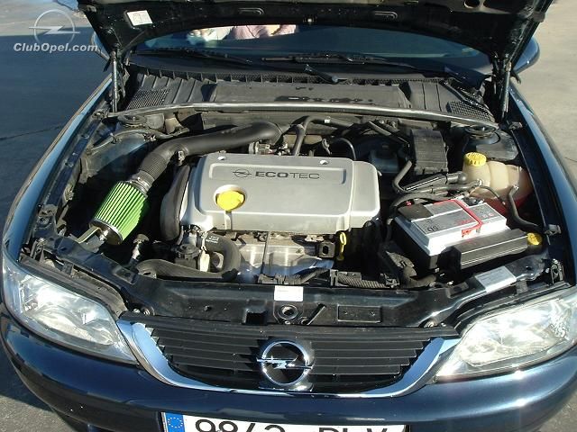

Desi pana acum nu am dat importanta..Am achizitionat o Vectra B cu motor 1.6 16V care in carte este trecut ca X16XEL.
M-am uitat la alti posesori si aici pe forum si mi-am dat seama ca motorul nu arata a X16XEL,ci a Z16XE.
Motorul meu arata asa :

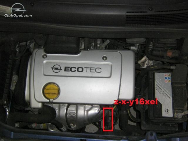

Si stiam ca X16XEL trebuie sa arate asa :
Au gresit cei de la RAR la trecerea tipului de motor?Sunt diferente mari intre cele 2 motoare?
Ma gandesc in eventualitatea in care imi trebuie o piesa la motor,sau kitul de distributie?

Intr-adevar ai Z16XE sau Y16XE, dar elementul decisiv nu e capacul de plastic daca vrei ci lipsa pompei de aer secundare ("suflatoarea" de pe evacuare). Fa si tu o poza mai "luminoasa" a compartimentului motor, nu de alta dar am o banuiala (este foarte posibil sa se fi folosit un bloc de X16XEL pe care sa se fi montat accesoriile de la Z16XE).

Dupa prima imagine(care este de pe un compartiment motor Astra G) ai intradevar x16xel, euro 3. Insa trebuie sa te uiti unde au spus colegii in mesajele anterioare. Pe blocul motor intre imbinarea carterului ambreiaj cu blocul.
Imaginea doi este tot un x16xel si este montat mai mult pe Astra F Caravan. Fratele meu are z16xe si arata exact ca in poza doi postata aici de mine.

Exista si X16XEL care arata asa.
Eu l-am intalnit numai pe Vauxhall Vectra B model 1999.

O sa fac o poza a motorului..prima poza de sus e una gasita pe net care se asemana cu motorul meu..nu e cea reala a motorului meu.
Eram contrariat de faptul ca nu arata ca majoritatea XEL pe care le-am vazut pe net..

eu am x16xel care arata asa ca in prima poza postata de tine.pe o vectra din 99.este euro 2

blocul e de x , galeria de evacuare de z , capacul de z deci chiulasa de z , s-au facut si asa , mai sunt cazuri , eu am x si are galeria de admisie de aluminiu , se poate schimba chiulasala si scap de tulumba de aluminiu .X16XEL euro 2 . Cu respect
