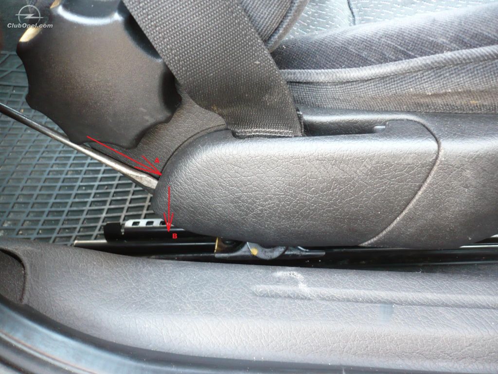

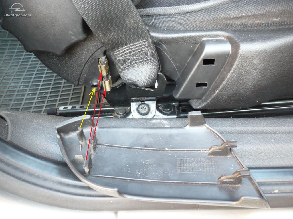

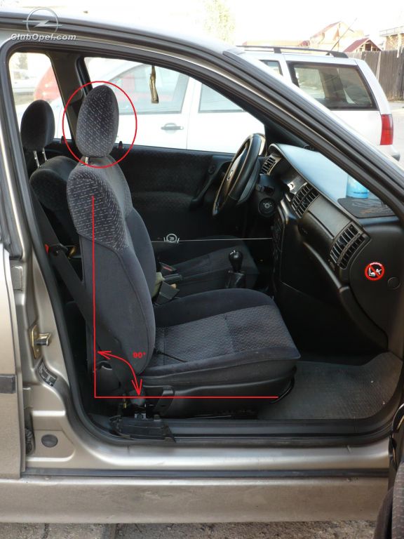

Bun tutorial si felicitari pentru munca depusa. Vin insa cu niste completari si anume:
-completare specificata de kallyo intr-un mesaj anterior(airbag in scaune)
-nu este nevoie sa demontati tetiera, scaunul se aduce la 90* din rotita de reglaj si o sa vedeti ca iese fara probleme
-inainte sa desfaceti prinderea centurii de siguranta de pe scaun se scoate protectia de plastic conform sagetilor din imaginea atasata.
Folositi pentru demontarea suruburilor de prindere a scaunului, exact cum a specificat si StefanTolos capete si unelte de forta, folositi miscari ferme si lente , nu va grabiti. La aceste suruburi s-a folosit pasta de blocare si ''sunt foarte pacatoase'' mai ales daca nu s-a umblat niciodata la ele. Numai bine.
